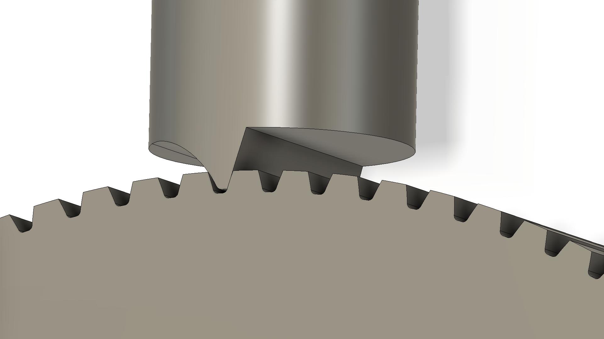

Hledám řešení, které by umožnilo otáčet rohatkovým kolem pomocí tlačené západky, ale v obou směrech.
Jednosměrná varianta pro otáčení ve směru hodin vypadá např. takto:
Abych neřešil už vymyšlené, prosím o radu, zda jste už něco podobného neviděli fungovat, případně o posouzení mého řešení.
Místo rohatky mě napadlo použít ozubené kolo s čelním ozubením (modul 1), s vnějším průměrem stočeným na průměr roztečné kružnice. Západku by tvořil odpružený válcový kolík, s vybroušeným profilem viz. nákres:
Po otočení západky kolem osy o 180 stup., by pak bylo možné otáčet oz. kolem v opačném směru.
Boky zubů jsou evolventní křivky, což není ideální (lepší by byla přímka), ale možná by to mohlo fungovat, co myslíte?

8. 3. 2020, 7:23
A nejde sešroubovat dvě kola k sobě a udělat buď dvě západky nebo jednu otočnou?
Tohle bude mít stejně snahu vytlačovat západku ven. Taky záleží jaký síly to bude držet.

Příspěvky: 8480
8. 3. 2020, 7:46
Při úhlu záběru toho kola 20° (nejběžnější hodnota) a velkém počtu zubů to bude zároveň úhel pod kterým dosedne ta západka v závěrném směru na patu toho zubu. To je ovšem mimo úhel samosvornosti, takže to může vyskočit.

LukS
Příspěvky: 86
Registrován: 12. 12. 2016, 10:49
8. 3. 2020, 8:14
prochaska píše: 8. 3. 2020, 7:46 Při úhlu záběru toho kola 20° (nejběžnější hodnota) a velkém počtu zubů to bude zároveň úhel pod kterým dosedne ta západka v závěrném směru na patu toho zubu. To je ovšem mimo úhel samosvornosti, takže to může vyskočit.
Bude to tak, počítám modul 1, a 100 zubů.
Asi záleží na síle přítlačné pružiny, která zas nemůže být enormní, aby to skákalo přes zuby zpět.
Musí tam být ještě odpružená brzda(otočná), se stejným profilem jako západka.
Jen nevím, jestli není i jiné řešení, než to začnu ladit naživo.

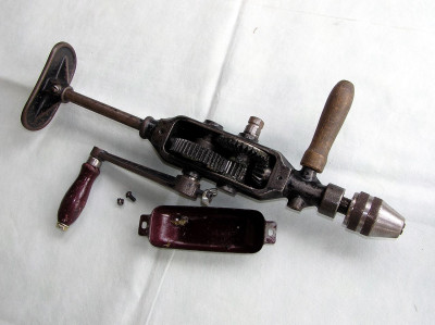

Starou ruční vrtačku jsem nikdy rozebranou neměl, jak to vevnitř vypadalo?
LukS
Příspěvky: 86
8. 3. 2020, 8:48
Tak jsem ji "rozebral" :D , ale nevidím tam nic co by se mi hodilo :?

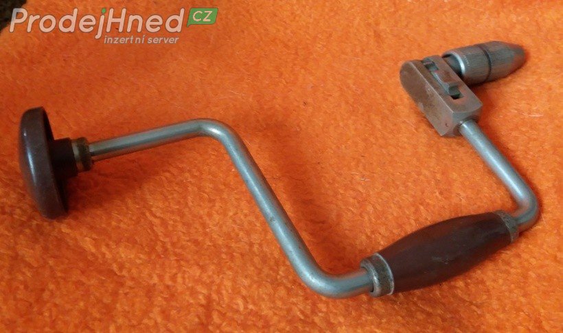

Příspěvky: 3840
8. 3. 2020, 9:41
To si nerozobtal správnu :)
LukS
Příspěvky: 86
8. 3. 2020, 10:04
Aha, tak tuhle jsem ani nikdy neměl v ruce.
Nemáte ji někdo doma, kdo by sem mohl dát pár fotek, jak je to u ní řešené?
Díky předem.

jova
Příspěvky: 2576
9. 3. 2020, 7:32
Co našel GOOGL
Obrázek
Obrázek
Obrázek
Obrázek
Obrázek
A spousta dalších:
