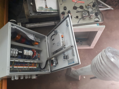

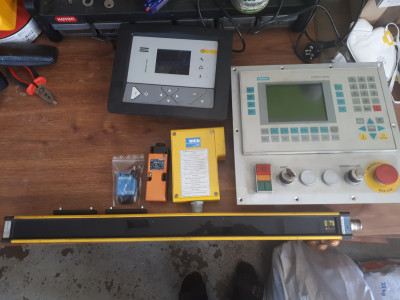

Na jedné fotce tam máš nějaký panel od Siemensu.
Hlavně se nepokoušej použít pro řízení nějaké PLC a další komponenty podobných firem s tím, že si to tím usnadníš. Je to spolehlivá cesta do pekla.
Jestli už takové hračky máš, tak se je pokus prodat a za utržené peníze si kup Arduino a nasaď tam GRBL, nebo si kup starší PC a nasaď si tam LinuxCNC.
