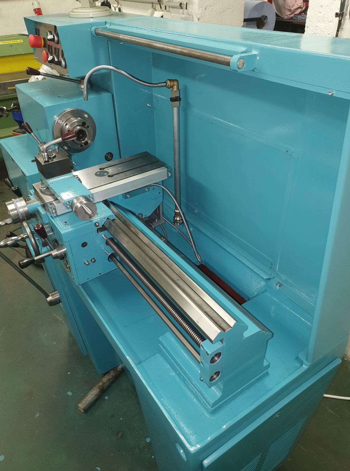

Dekuji kolegovi salusovi za ochotu, jen nasel moc velky kousek, ktery nesel pouzit. Takze kdybyste neci nasli budu moc rad.
Jinak posun, nahozene pravitka, odmerovani uz jede. Chlazeni take, vrazil jsem do leve nohy takovy modry bazmek od cinana, vanu s cerpadlem a hrubym filtrem a sedi tam jako prd... na hrnec.
Pravitko na suportu jsem musel pokratit, 30 byla moc dlouha, 20 kratka. Bal jsem se toho, jak to sklo riznu, ale jde to bez problemu.
