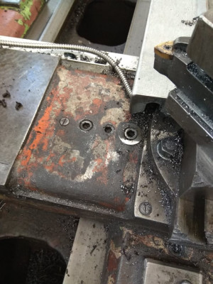

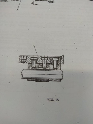

Je tam dělená matka, ta blíž k nožovce se nechá utažená, prostřední a nejvzdálenější imbusy se povolí. Prostředním se zatahuje rozporka mezi matice a po vymezení se utáhne i ten nejvzdálenější imbus (druhý díl matky). Obrázky napoví jak to tam je a kde to je.

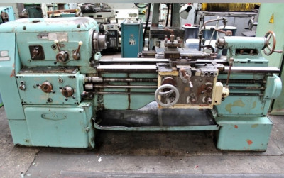

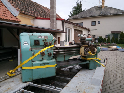

Dobrý den. Dnes jsem si koupil soustruh SN 400, ale vubec ho neznam, muj prvni soustruh byl hodinarskej MN-80. Bohuzel nekdo z nej vyraboval kompletni elektriku, no zapojit motory asi nebude problem, ale..... dole na vyku elektriky vidim na prilozene fotce nekoho z vas jsou 3 vypinace k cemu? predpokladam ze prostredni bude na hlavni motor a ty dva krajni budou na ten 1kw co je asi na posuv a druhy na chlazeni, Ano? Pote jak jsem zde cetl soustruh ma nejaky rychloposuv jak se zapina a na jakem principu funguje? Byl by nekdo ochotny mi alespon zhruba popsat k cemu jsou vsechny ty paky, jako chapu jeste tu kde jsou otacky soustruhu (1), ale jsou tam vzdy 4 moznosti a nejak nevim jak s tema druhejma pakama (2) ? me tam chybi jakekoli znaceni. Pote na suportu je tez jedna paka (4) ma 3 polohy v prvni (presunout uplne doprava) dojde k zamceni posuvu a s tpu dloihou pakou (3) kterou se udava smer posuvu se neda hybat, k cemu jsou ty druhe 2 polohy ? A pote jsou na suportu 2 kolecka to leve (5) ma 2 polohy a je to jako bych neco radil ale to druhe (6) musim povytahnout a toci se s nim jakoby na pruzince. Dale jsou tam na suportu 2 vypinace k cemu? A posledni jak se nastavuje posuv na zavity? staci mi zakladni stoupani 1 1,25 1,5 1,75 2 . Byl by nekdo ochotny vyfotit tu elektrarnu vevnitr? Strasne se omlouvam za asi hloupe dotazy ale jeste jsem ho ani neroztocil tak bych chtel vedet aspon neco abych to pak nezapl a neco neznicil. jooo a jeste jaky olej do tech prevovovek predpokladam ze nejaky PP80 jako se lilo do starych aut (nezabite me jen se ptam ) Kdyby byl nekdo ochotny klidne zavolam je mi jasne ze po telefonu se to vysvetluje lepe nez neco psat staci prozvonit 777 27 35 35 dekuji Michal
Procti si tohle téma od začátku a plno odpovědí od kluků tu najdeš ptal jsem se od prosince na to samé. Na uložto je návod ke stažení. El. se krapet liší dle roku, návod je včetně schémata pro rok 74, můj stroj co máš na fotce je 64 a něco je zapojeno jinak.
Edit: už jsem u pc tak dle čísel:
1. rychlosti .. otáčky vidíš v okýnku řádky I, II, III, IV dle toho jak máš zařazeno velkýma pákama 2.
2. levou velkou řadíš poluhu IV nebo polohu I+II+III, pravou pákou poluhu I+IV, III, II... pro malou páku vysvětlení nemám, nepoužívám ji.
3. posuv dle toho kam páku dáš , vpravo, vlevo , k sobě, od sebe aby to jelo musí být zapnuto č 5, máí jen zapnuto/vypnuto. Rychloposuv jde tam kam máš nastavenu posuvovou páku a stiskneš tlačítko na páce.
4. je tuším na závity
5. zapínání posuvu - samozřejmě musíš mít správně zařazeno na nortonu dle tabulek posuvu.
6.Nastavení "dorazu" respektive síly při které vypne č5 a suport zastaví, když je nastavena malá síla tak mě to vypadne i při záběru motoru rychloposuvu, takže to mám skoro na max...
Vypínače, vlevo světlo 24V za trafem
Prostřední hlavní vypínač, zapne el do stroje a běží trafo na ovládání stykačů a pro světlo, lze spustit rychloposuv, hlavní motor až tlačítkem na suportu.
Pravý el. čerpadlo chlazení, běží až když běží hlavní motor, já mám přepojeno aby běželo i bez hlavního motoru.

Malá páka - poloha hore = základné posuvy a závity; poloha dole = trapézové závity . Bacha na to, pri skúšaní na vysokých otáčkach a zopnutom suporte na rezanie závitov, má to nesmiernu rýchlosť. to nestihneš ani vypnúť. rýchloposuv presvieť káble od motora, ktorý je uložený na konci suportu, ale keď budeš presvecovať maj zopnuté tlačidlo rýchloposuvu to je buď v páke zapínania posuvu ale niekto ho má aj na tých dvoch tlačidlách vpravo na suporte, a zapoj to cez stykač bez prídrže.

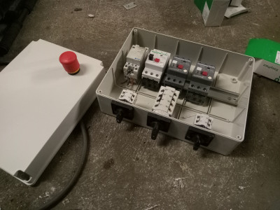

Ahoj. Děkuji že rychlou osvětu. Elektriku budu mít zapojenou podobné jen nebudou fungovat ty tlačítka na sportu, protože hlavní motor budu být zapínány mechanicky, hvězda/trojúhelník mám slabé jističe , možná by to snesly ale kdyby žena vařila a běžel bojler už by to nemuseli dát. Jinak ano je to té soustruh z Příbrami. Jen ještě info jaký ten olej do těch převodovek? Moc děkuji
Ty tlačítka bych nezavrhoval, buď bych dal automatickej přepínač hvězda/trojúhelník.
Já mám jističe pro 3x32A B kvůli orlíkům se 7,5kW motory a stejně padal tak tam mám na zemi hozený klubko zbytku kabelu 4x1,5 a drží to, víc jak 40°C to nemá...

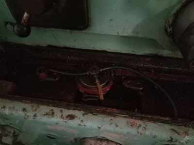

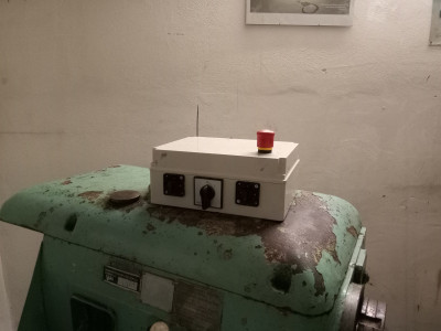

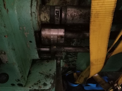

Ahoj. Tak jsem musel celou elektriku predelat. Vcera jsem udelal krabicku s vypinacema a hlavni motor jsem udelel hvezda trojuhelnik a pruser byl na svete. Pri trojuhelniku motor sel pri hvezde jsem vyhodil uplne vsechny jistice co byli po ceste az k hlavnimu včetne. Takze jsem dnes volal odbornikovy a ten mi oznamil ze tento motor se zapojuje jen do hvezdy (coz byl) a do trojuhelniku jen v siti s napetim 110v, takze jsem vse predelal, hlavne jsem uz plne pochopil celou elektriku soustruhu a je temer zapojenej jako origo, prostredni vypinac zapina elektriku do soustruhu pak jsou tam motorove jistice stykace trafo na 24v funguje mi jak rychloposuv tak vypinace na suportu, leve tlacitko zapina chlazeni a prave svetlo, to jedine nefunguje do svorkovnice proud jde ale u zarovky uz ne to snad ale opravim jen bude vse polozene nahore na soustruhu. Soustruh se toci, ale posuv funguje tak sporadicky, cast viz foto se toci ale prostredni hridel uz jen obcas ale spis ne nez jo, kdyz se toci posuv jde, tam bude asi nejaka spojka no vubec nevim co s tim. A pak v miste pod tabulkou zavitu je trubicka a z ni vyteka olej (viz foto) co to je? dekuji moc

Teda aspoň vývodky na ty kabely... Stojí pár korun, už jsem viděl od hrany gewisky prořízlej kabel. A hele hříbek nahoru není úplně nejlepší řešení, až tě strojek nedejbože bude chtít kousnout nebo namotat, nedosáhneš na něj. Solo krabka a hezky zepředu radši níž, pěkně po ruce nebo kolenu.

Trubičky tam jsou 3, dvě kapou olej do tý vany pod deklem s tabulkou a ten protéká k loziskum nortonky, třetí vede do olejoznaku na čelní desce nortonu a slouží pro kontrolu mazání nortonky...

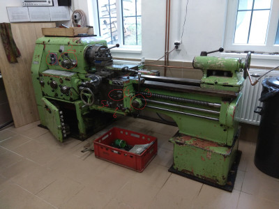

Ok precetl jsem si vse co je tu napsano, vim ze jsi sem daval tez fotku stejneho spoje, ale nikdo neodpovedel co s tim. Ten vývod viz foto se toci porad ale ta prostredni tyc se toci treba 3-5 sekund pak se zastaví pak se zase toci a pak zase zatavi ale kdyz se toci tak jde posuv ale po par sekundach se zastavi a je po posuvu, jako by tam byl nejaky spoj a ten chvili fungoval a chvili ne. Rozebiral jste to uz nekdo? Prikladam jeste jednou fotku
