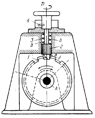

jova píše: 9. 3. 2020, 7:32 Co našel GOOGL
Obrázek
Obrázek
Obrázek
Obrázek
Obrázek
A spousta dalších:
http://www.omnia.ie/index.php?navigatio ... &obcnt=400
Díky za ten odkaz, no to je teda nářez! :shock:
Koukám, že vymejšlím už dávno vymyšlený věci, protože tohle je přesně můj nápad:

Mrkni na youtube na kanal cinana jmenem thang010146. Ma tam hromady podobnych mechanismu, vyberes si co je pro tvuj ucel nejvhodnejsi a nemusis vymejslet vymyslene.

LukS píše: 9. 3. 2020, 8:10 ...
Koukám, že vymejšlím už dávno vymyšlený věci, protože tohle je přesně můj nápad...
Ono tam bude hodně záležet na šířce té drážky. Ty zubatá kola jí asi budou mít dost úzkou, proto tam vycházela špatně ta šikmá plocha zubu zarážky.

jova píše: 9. 3. 2020, 9:08
Ano, zkusím to přepočítat na obdélníkovou drážku, potřebuju kolo se 100 zuby, o průměru 100-120 mm. Uvidím jak to vyjde.

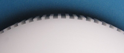

jova
Příspěvky: 2568
15. 3. 2020, 5:31
První nástřel - POM, průměr 110mm, šířka drážky 2mm, hloubka 1mm.
