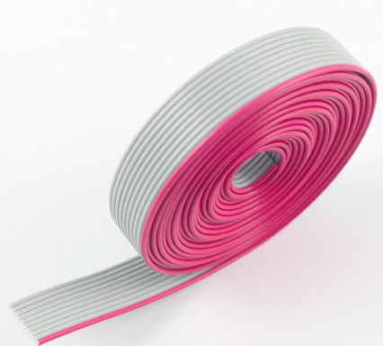

Zdar a sílu, řeším teď takový problém s DRO a třeba mi někdo poradí. Předělávám DRO u soustruhu, a u příčného posuvu by se mi hodilo mít ten pancéřovaný kabel, který vede z lineárního pravítka do displeje, plochý. Je to standarní odměřování z Číny, asi to všichni znáte, ten kabel má teď cca 10mm v průměru a to je prostě moc. Takže si říkám, že jestli je to max. 9-ti žil, tak bych ho mohl ze snímače do toho kritického místa nahradit plochým a až pak ho napojit na ten normální kulatý. Předpokládám, že to bude dost háklivý na to rušení, takže bych ho asi měl i nějak "oplechovat", pokud neseženu rovnou plochý stíněný. Neřešili jste už někdo něco podobného?
Možná tak zkusím prdnout něco takového
https://www.aliexpress.com/item/3282280 ... hweb201603_
a vyzkouším, jak se to chová... Co vy na to?

Jaký interface má to pravítko?
Jestli je to nejběžnější RS422 (takže 8 vodičů), tak bych to celkem v klidu tím plochým kabelem natáhnul. Nebo běžným síťovým UTP kabelem. Ten sice není plochý, ale bude mnohem tenčí a ohebnější než nějaký pancéřový kabel.
Pokud bys byl velký perfekcionalista (což by pravděpodobně bylo zbytečné), tak si tam natáhni 4 kroucené páry. Pokud takové dráty (resp licny) nemáš, tak rozřízni obal běžného UTP kabelu a použij jednotlivé páry. Pak to bude tenké a protáhneš to asi celkem kdekoli.

Ahoj, budeš mít problém na straně pravítka, nevím co máš za typ, ale u mého je napojení v místě snímače tragedie a nechtěl bych to letovat. Pravítko jsem měl rozebrané a zkracoval jsem ho, fotku jsem bohužel neudělal. A napojovat někde před snímačem na nový kabel, no brr. U mého by šlo jednoduše panceřování svléct a nechat jen kabel, mechanická odolnost půjde kamsi, ale furt to bude lepší než ten plochý lepeňák. Stínění bych se nebál, nemáš-li ve stroji frekvenčák, měl jsem provizorní spoj obyčejným sykfem a nic to nedělalo špatného. Ale já osobně bych to bez stínění nedělal.

brutal> Odpoved k tvemu dotazu (aniz bych resil smysluplnost napadu):
Ploche kabely stinene existuji v nekolika typech, to co hledas ty vyrabi napr. Amphenol pod nazvem Jacketed , shielded planar cable with zip inner a pn# 151-2831-0xx. Maloobchodni cena neni v malych mnozstvich prizniva a i proto se takove pripady jako je tvuj resi jinak.
K dostani vsudemozne, treba v TME.
Obrázek
edit> kvuli preslechum se u plochych vodicu v zarusenem prostredi vyplati pouzit vicezilovy kabel a prokladat signalove lajny vzdy lajnou zemnenou. Omezi se tim vzajemna kapacita mezi signalovymi vodici coz omezi preslechy. Zvysi se sice kapacita vuci zemi, ta uz ale nebyva tak problematicka pro integritu signalu.

Ja som plochac vytienil takto:
https://www.hotair.sk/ochranne-pasky/ko ... -1-24.html
100% vodiva z magneticky makej ocele.

Hlavně si zjisti, jak je to pravítko připojené. Píšou tam TTL, ale pod tímhle označením to může být diferenciální stejně jako single-ended připojení. Pokud je to připojeno diferenciálně (tj. každý kanál vždy dvěma dráty, A+ a A- atd.), tak se na nějaké stínění klidně vykašli. Pokud bys to natáhl kroucenými páry, tak už tuplem.
Navíc tam pak ani délka vedení nehraje žádnou velkou roli. Pokud je to v pravítku nějaká stísněná montáž ale kolem máš dost místa, tak tam klidně nechej ten původní kabel (jestli se dá někam smotat aby nezavazel) a jenom to nastav tím tenčím kabelem.

Tohle by tvuj problem nevyresilo?
https://www.ebay.com/itm/1M-Cat7-RJ45-T ... Sw-CpX~zWU
Pripadne se delaji i ploche kabely s kroucenymi pary, hledej pod pojmem Twisted Ribbon Cable.
