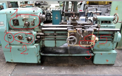

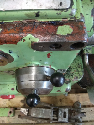

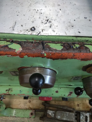

Tak nastavení pák zde...
Ještě jsem zkoušel to vynechávaní točení posuvové tyče, stalo se mě, že jsem nedořadil na nortonu tu páku vlevo obr s3, tak to vynechávalo. A počítám s tím, že máš zapojené fáze tak, že při zařazeném chodu "vpřed" tzn páka spojky nahoru se točí vřeteno k tobě (shora k tobě) a při tohle zařazení se točí posuvová tyč taky tak.

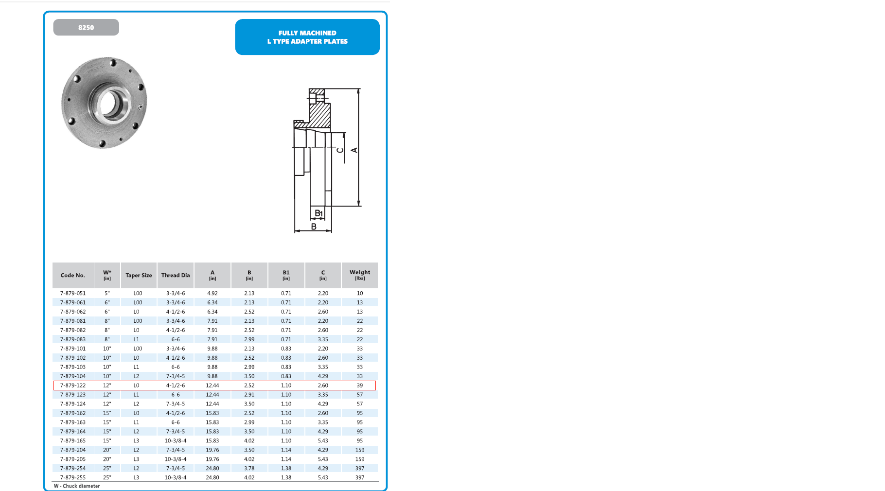

Mal by to byť ten typ "L".

tie príruby predáva poľský Bison
toto mi napísal ich produkťák:
Hello,
You are looking for 358255150601 8250-12.1/2" L0 and this item is in catalogue for USA page 139 in attachment, I would send You whole catalogue but it weights too much for my mail.

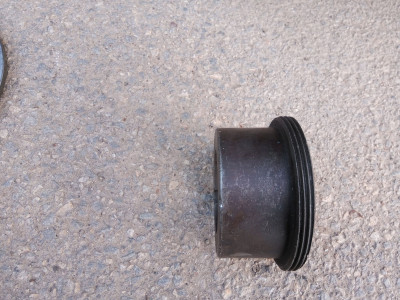

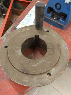

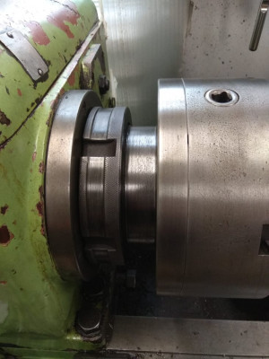

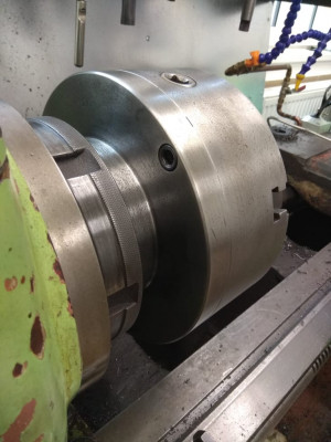

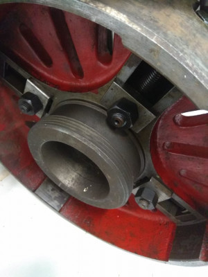

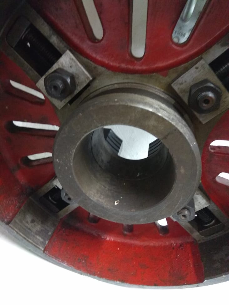

Ahoj. Dekuji vsem za rady a pomoc. Takze misto priruby na sklicidlo jsem mel jen nejaky valec (viz foto), takze jsem dumal nechal si vypalit krouzek 260x110x25 po dlouhem hledani jsem nasel šmata co byl ochotny mi na tech dilech udelt odsazeni a zavit, pote jsem to upnul do soustruhu a srovnal prumer na 250 a čelo a udelal odsazeni na universalku, navrtal cep aby se to nemohlo povolit pri reverznich otackach, pote jsem to odvezl znovu k soustruznikovy aby mi srovnal zadni stranu (hazelo to cca 2mm) mozna by to nicemu nevadilo ale me to hrozne deptalo :D :D . Rados mam ze na hodinkach je universalka v 0 , radost mi kazi celisti ktere jsou vymackane jak svina takze budu muset sehnat nove ale nevim kde. Vymenil jsem oleje v celem soustruhu a soustruh uz konecne finguje.

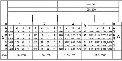

Co porad nevim je posuv, vim ze na prvni strance je tabulka na zavity , ale je nekde nejaka tabulka na posuvy pri soustruzeni. Mozna si rikate ze jsem debil ale ja vubec nevim jak s tema pakama A B C D hybat kdyby byla nejaka tabulka : D 1 A1 B1 C1 a posuv je 0,001 D1A2B2C2 je 0,045 neco takoveho nevim jak dat paky abych mel posuv nejmensi a jak aby byl nejvetsi, a kterou pakou se se prehazuje zavity/ posuv pri soustruzeni. Uz zvaladam otacky universalky, :D :D :D :D

Za odkaz na origo priruby moc dekuji zkusim zjistit na kolik to vyjde a pokud to nebude nejaka obrí raketa tak bych ji koupil abych mel kdyztak na druhou universalku.

Takze posuvy jsem nasel
pozici A B C chapu, co nechapu je:
25:100 nebo 40:51 co to je kde se to prepina?
paka D neni tam uvedeno v jake ma byt pozici zda v pravo nebo v levo?
Otacky? ta hodnota posuvu je dana pro dane otacky, tedy pri 11,5 nebo (az?) 1500 otackach pozice B1 C4 A1 je posuv 1,25mm na otacku? Ale hned vedle je 11,5 nebo (až?) 38 ve stejne poloze pak B1 C4 A1 je uz posuv 80mm ty voe v tom aby se rumun vyznal. Mozna pro vas je to v pohode ale pri stejnych polohach pak je posuv kur..va rozdilnej jestli 1,25mm nebo 80mm kde a cim tedy nastane ta zmena kdyz u obou dvou jsou otacky 11,5ot/m?

Tady je tabulka...
Posuv je úplně vpravo.
Posuv vždy páka B na 3 nebo 4
Při B3, C1 a A3 je posuv 0,046 atd... Jinej posuv třeba B3, C4 a A2 je 0,184mm/ot
Ty xx:yy je jestli si dobře pamatuju poměr kol v lyre nebo přímo počet zubů na kolech, je to tu od první strany popsaný.
Paka D... Tak teď nevím jestli je to ta na tý moji fotce úplně vlevo tak tou se myslím mění jen směr. Dej ji jak ji mám na fotce.

Páka "D" je hore na hlavnej prevodovke a pre posuv a všetky závity okrem trapézového je páka hore, pre trapézové je páka smerom dole. Písal som to pred nedávnom . Tie pomery zubov sú na lýre a na kolesách sú pekne vyrazené počty zubov. Skontroluj lýru lebo nemusí byť dobre poskladaná môžu byť na pohone a na nortonke kolesá čo majú za úlohu len prenos.

omlouvam se vim ze to tu uz vse bylo receno ale jak se v tom ztracim tak to nedokazu priradit, proto se ptam a dekuji za odpovedi zacinam to uz trosku chapat . Paka D je tedy vzdy nahore (protoze trapezove zavity delat nebudu) kolecka na lyře zkontroluju nekde jsem uz videl ty kolecka jak maji byt poskladane tusim v manualu) Posuvy tedy vzdy B 3,4 . Ok Moc dekuji
K cemu je paka 5?
Edit: uz jsem to pochopil 11,5-1500 paka D nahore - 46-150 a 11,5-38 paka D na trapez
Edit2: trosku jsem tu tabulku s posuvama zmensil , jako laik si rikam kurna k cemu tolik moznosti posuvu :D :D :D

Na suporte pákou pod tlačítkami odpájaš posuv a pripájaš na rezanie závitov pod ňou nadstavuješ silu pri akej Ti má vypnúť posuv, ktorý nahadzuješ tou pákou hneď vedľa vľavo aj toto už popisoval kolega. Páka "B" poloha 1,2. rezanie závitov roztočí sa závitová posuvová tyč; poloha 3,4. posuv zapojí sa a otáča posuvová tyč s drážkou tá čo je v strede. Ak tie posuvy tak zostrojili ako to zostrojili tak to už len popísali ako to funguje. Oni sa aj tak opakujú. Ja osobne nie som spokojný s rozsahom posuvov pre pozdĺžne sústruženie, mne chýbajú ešte pomalšie posuvy, na čelné je to v pohode. Hlavne si prehoď tú fázu, aby ti všetko hralo, inak je to o ničom.

A ted dalsi dotaz nekolik soustruzniku mi reklo ze sa musi pretocit pakny, pry dej do sklicidla pistnici a zmer jak ji jak haze pote vzadu za pakny upni krouzek a spresoustruz pakny. protoze to neslo a pakny byli zvlneny dostal jsem radu abych pouzil fortunku a opravvdu s malym posuvem a malym uberem spony prebrousit Pote pakny vyndat a ubrousit ten maly kousek za ktery drzel prstynek, ted uz mam pakny rovne, ale...... po upnuti pistnice se pistnice vzdy upne za zadni cast a ve predu mam mezi paknama 0,15mm (dle merek) proč se mi ty pakny vzdy zbrousi do maleho konusu? Zkusil jsem upnout prstynek za konec paken , upnout prstynek z venku to proto ze jsem si rikal ze se pakny krizi kdyz je upnu za konec , posledni pokus byl pakny otocit za stred jsem upnul materila a pretocil z venku a stejne efekt stejny po otoceni zpet a upnuti pistnice je ve predu na vsech 3 paknach mezera 0,15mm

K tomu jsem se ještě neodhodlal, ale co jsem to tu pročítal (prolejzal jsem bych řekl celý forum), tak psali, že je normální, že se pakny vpředu po dotažení materiálu lehce odkloní.
