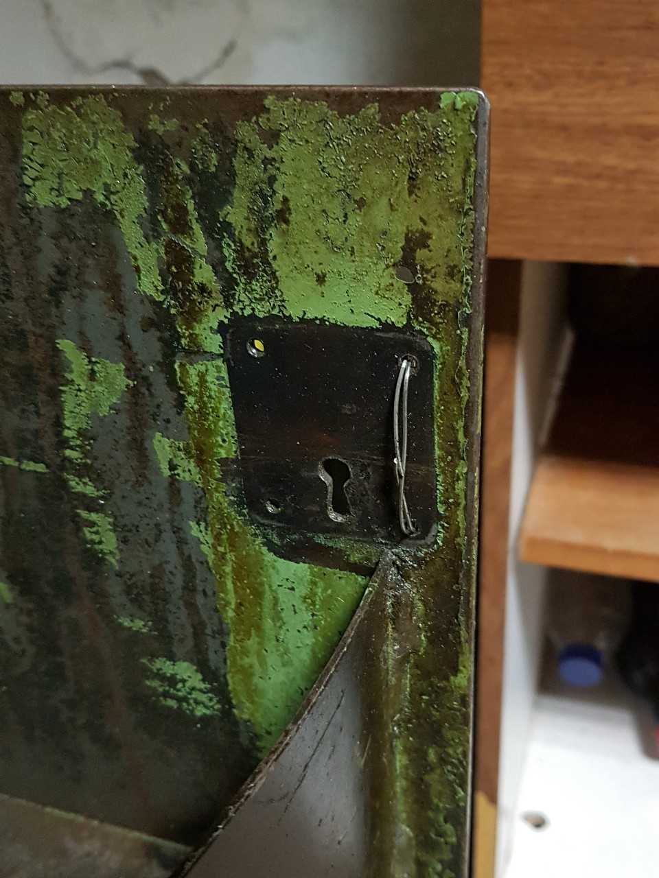

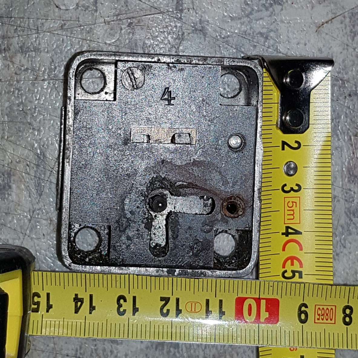

nevíte, je toto nějaký standard, který by se dal snadno koupit a namontovat do stávající přípravy? Je to od dvířek v soustruhu, dostal jsem to bez klíče, navíc je ten zámek dost dodrbaný (asi se ten klíč ztratil několik majitelů zpět :)).
Dík, T.

To já měl docela chuť zkusit to celé zreverzinženýrovat a vyrobit si vlastnoručně nový klíč, jenže pak jsem viděl, jak je i zámek poničený (ono to na těchto fotkách není moc dobře vidět), což mi vzalo vítr z plachet. Ale tak mrknu do něj a třeba to nebude tak zlé.

Klíč netřeba vyrábět, podle té vyražené čtyřky to bude tento klíč
https://belamost.cz/klic-nabytkovy-m8-on-c-4-r-m8c4
Tyhle zámky jsou jednoduché a klíče se běžně prodávají v železářstvích - což, pravda, je nyní celkem problém.
Jinak nábytek je moje profese, takže nějaké zámky mám i doma - tyto závorové zámky mám jednak v této variantě, ale i v provedení FAB - rád Ti je dám.
