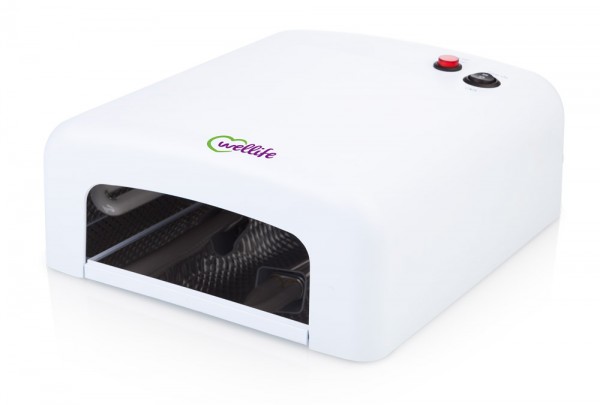

Zv.Petr
Příspěvky: 337
Registrován: 16. 7. 2018, 7:10
17. 3. 2020, 5:58
já pro osvit používám takové udělátko pro baby na lepení nehtů - jsou v tom 3 UV zářivky. Za 300? No nekup to :lol:
