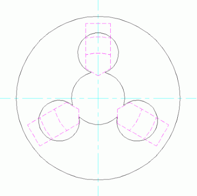

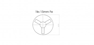

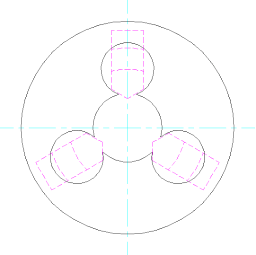

0.15 je moc, to už jsou ty pakny dost vyběhaný (ve vedení v univerzále), možná i univerzála má svý už za sebou. Chtělo by to sehnat nový pakny.
Včera jsem soustružil mosaz průměr 40, záběr 2 mm (na průměru), posuv 0.1 na otáčku, 500 otáček, leštěný plátek "na hliník". Pomůže to? Podotýkám, že je to hluboko pod možnostmi soustruhu i nástroje, jen jsem nechtěl aby mi lítaly špony do očí.
turnigy
Příspěvky: 1761
Registrován: 2. 9. 2018, 6:13
16. 3. 2020, 9:25
Ak máš vybehanú univerzálu, tak nie je dobré dať krúžok dozadu pakní, potom sa stane to čo popisuješ. Najlepšie je spraviť si takýto krúžok a dať ho na predok pakní. Potom ich môžeš prebrúsiť fortunou po celej dĺžke. Na presné práce to aj tak nebude, ale na hrubovanie bude ešte dobrá.
Tos C45-2000
SkritekCRX
Příspěvky: 15
Registrován: 24. 2. 2020, 6:40

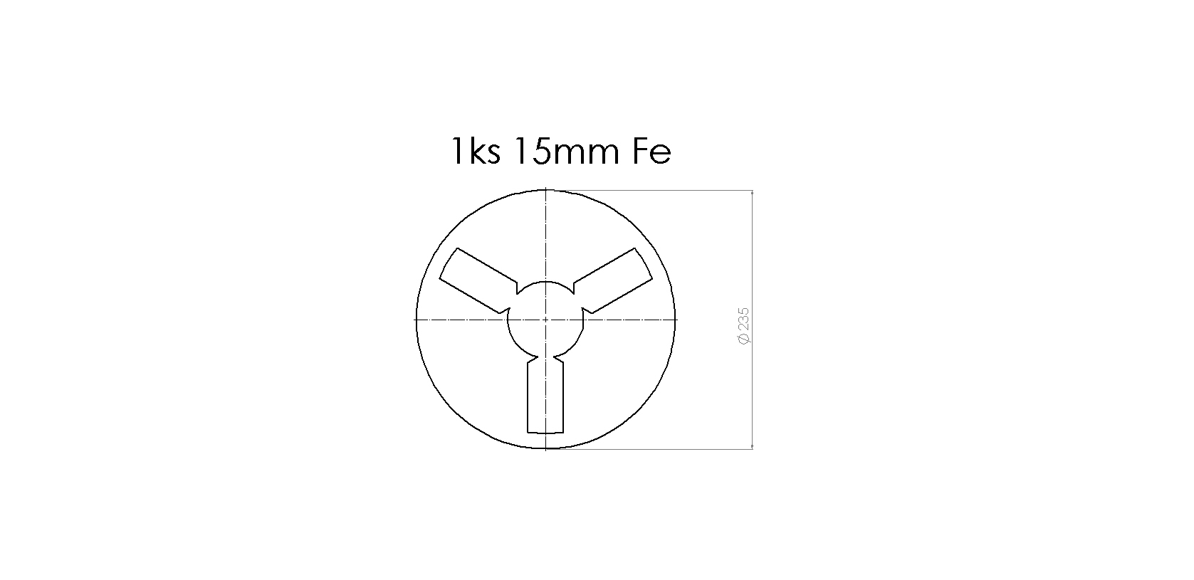

16. 3. 2020, 12:30
Kurna vy jste super ja sem vzdy pisu se strachem ze me poslete nekam.
Tak jsem nechal vypalit priruba a az bude tak to zkusim nabrousit s tim a ne s krouzkem snad to bude lepsi. Ja bych je koupil nove ale kde kdyz nevim zakladni vec a to co to je za universalku nikde tam neni nic namsano ani vyrazeno

turnigy
Příspěvky: 1761
16. 3. 2020, 12:50
Hlavne ten prípravok nasaď čo najviac dopredu na čeľuste a neboj sa ho poriadne pritiahnuť.

turnigy píše: 16. 3. 2020, 12:50 Hlavne ten prípravok nasaď čo najviac dopredu na čeľuste a neboj sa ho poriadne pritiahnuť.
Ahoj
tak jsem ted vecer privezl ten pripravek a pasuje tam dobre. A opravdu za predek? ja jsem myslel ze bych to dal za stred ? Zitra to budu delat tak jestli opravdu za predek necham si poradit

Ja som to dal na predok hlavne kvôli tomu, že dosť často upínam obrobky iba za prvých pár mm čeľustí, tak nech mi ten predok beží v rovine. Pri upnutí brúsenej tyče nemám žiadny problém s medzerou.

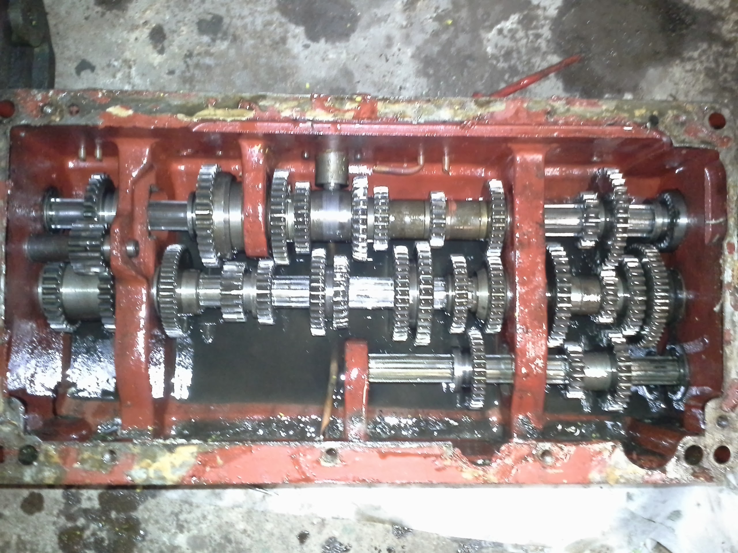

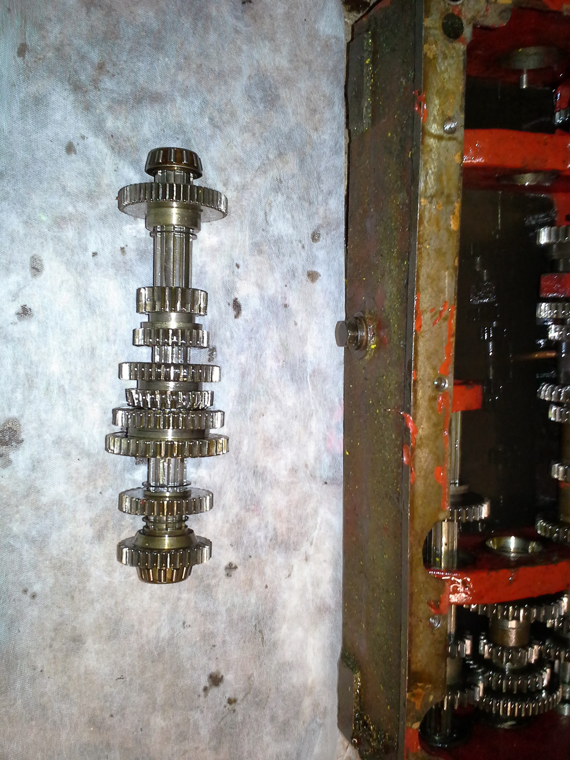

Ahoj, dávám teď dohromady převodovku na SN 400, rok výroby 1965. Nedělal jste někdo něco podobného? Lámu si hlavu s vyjmutím jedné hřídele. Ne a ne ji vytáhnout, největší sranda ale je, že jsem ji před několika lety měl venku a teď to stejným způsobem nejsem schopen vytáhnout z převodovky. Díky.

Nortonku? Stredný delený hriadeľ čo prenáša posuv?

Jo hřídel co vstupuje do nortonky. Potřebuji vytáhnout znovu tu hřídel co je na 3. fotce. Dnes se mi podařilo vytáhnout pouze přední ložisko. Ale nejsem schopen vytáhnout hřídel. Snažím se jí vytáhnout pomocí závitového otvoru, který je v hřídeli. Minule jsem to vytáhnul pomocí reverzního kladiva během 2 min. Teď se to ani nehne. Zkoušel jsem nahřívat a pořád žádná změna.

Neviem prečo si to nepopísal keď si to sem dával. Teraz aby človek hádal čo si praješ. Všetky hriadele sú na kuželíkových ložiskách a ak povyberáš tie správne šálky tak ti to vypadne samé.

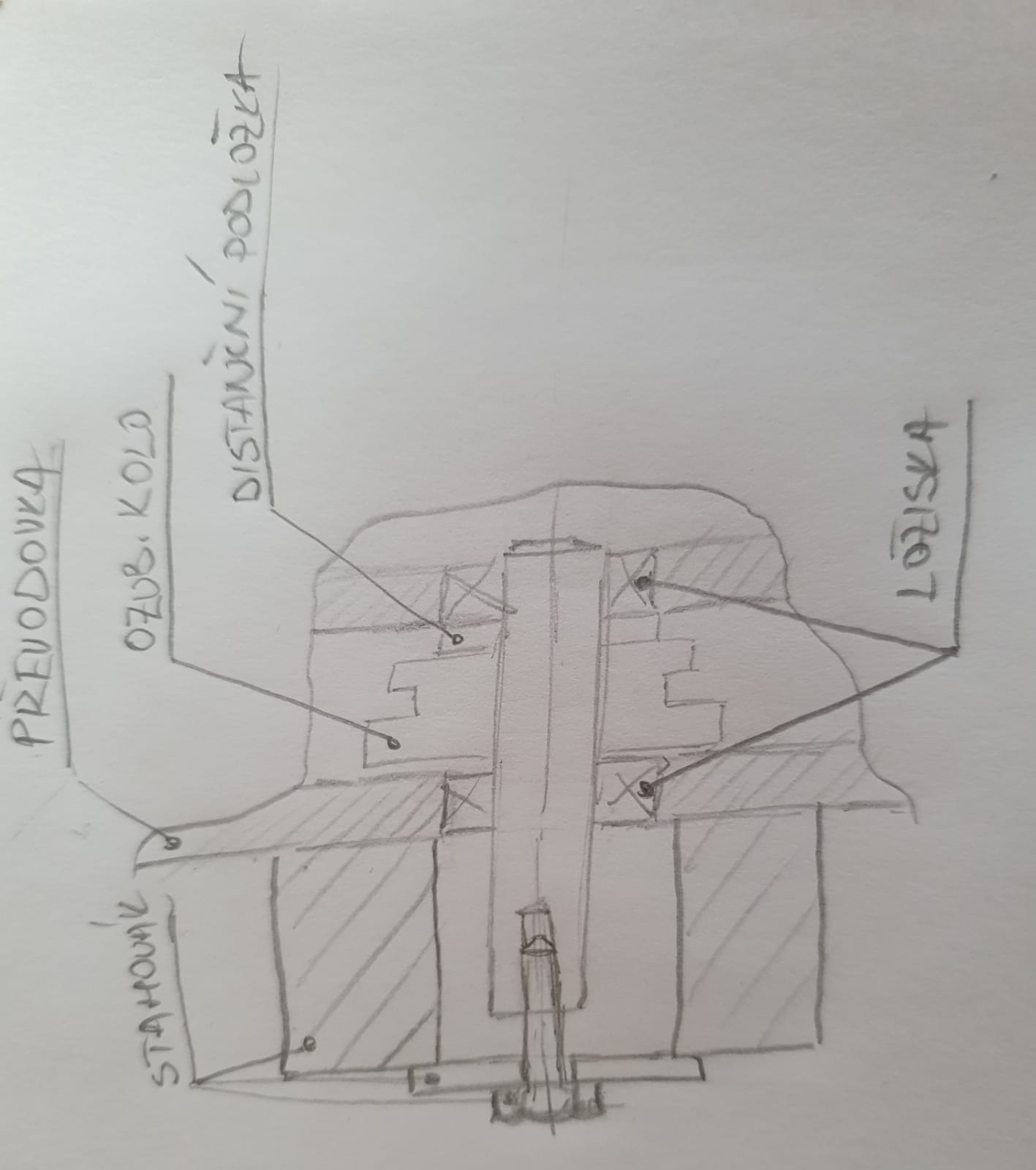

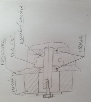

22. 3. 2020, 12:39
Ještě jsem to rychle načtrnul. Tímto způsobem to tahám ven. Nemusím pak složitě rozebírat jednotlivá ložiska, ke kterým v převodovce stejně není žádný přístup.

22. 3. 2020, 1:35
Tak tú hriadeľ som asi nevyberal. Všetky ostatné okrem najvrchnejších som mal vonku.

22. 3. 2020, 1:45
Tak mi to nedalo, zjistil jsem že ozubené kolo je na hřídeli pohyblivé, myslel jsem že mohlo přireznout. Nakonec je problém s ložiskem, nejde vůbec stáhnout z hřídele. Při stahování jsem ukroutil šroub.
