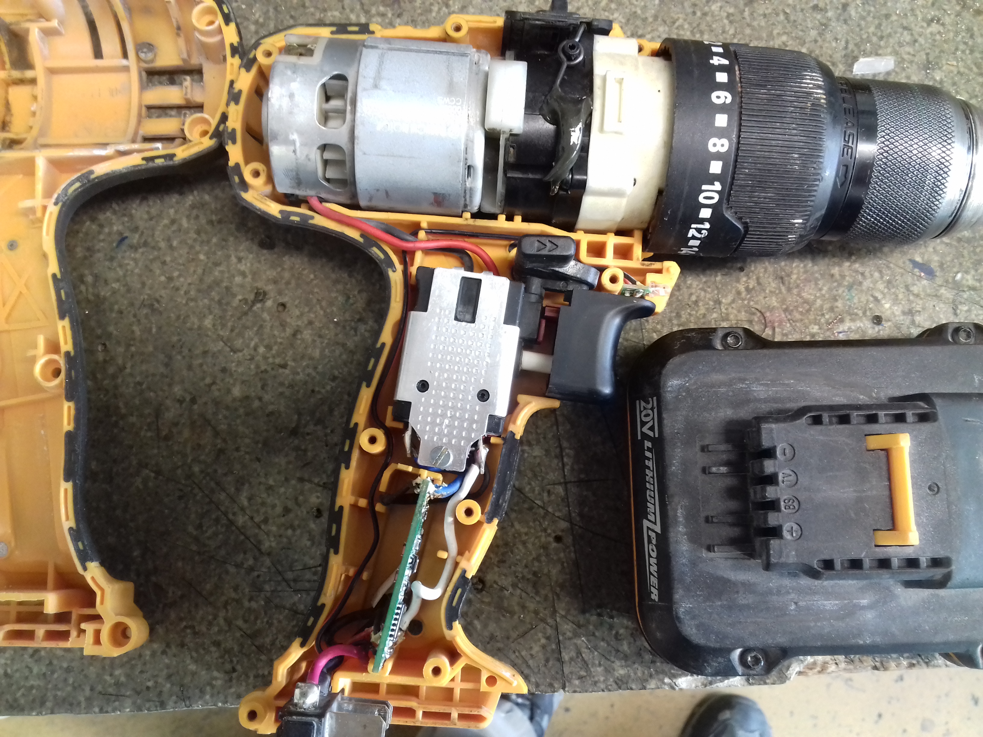

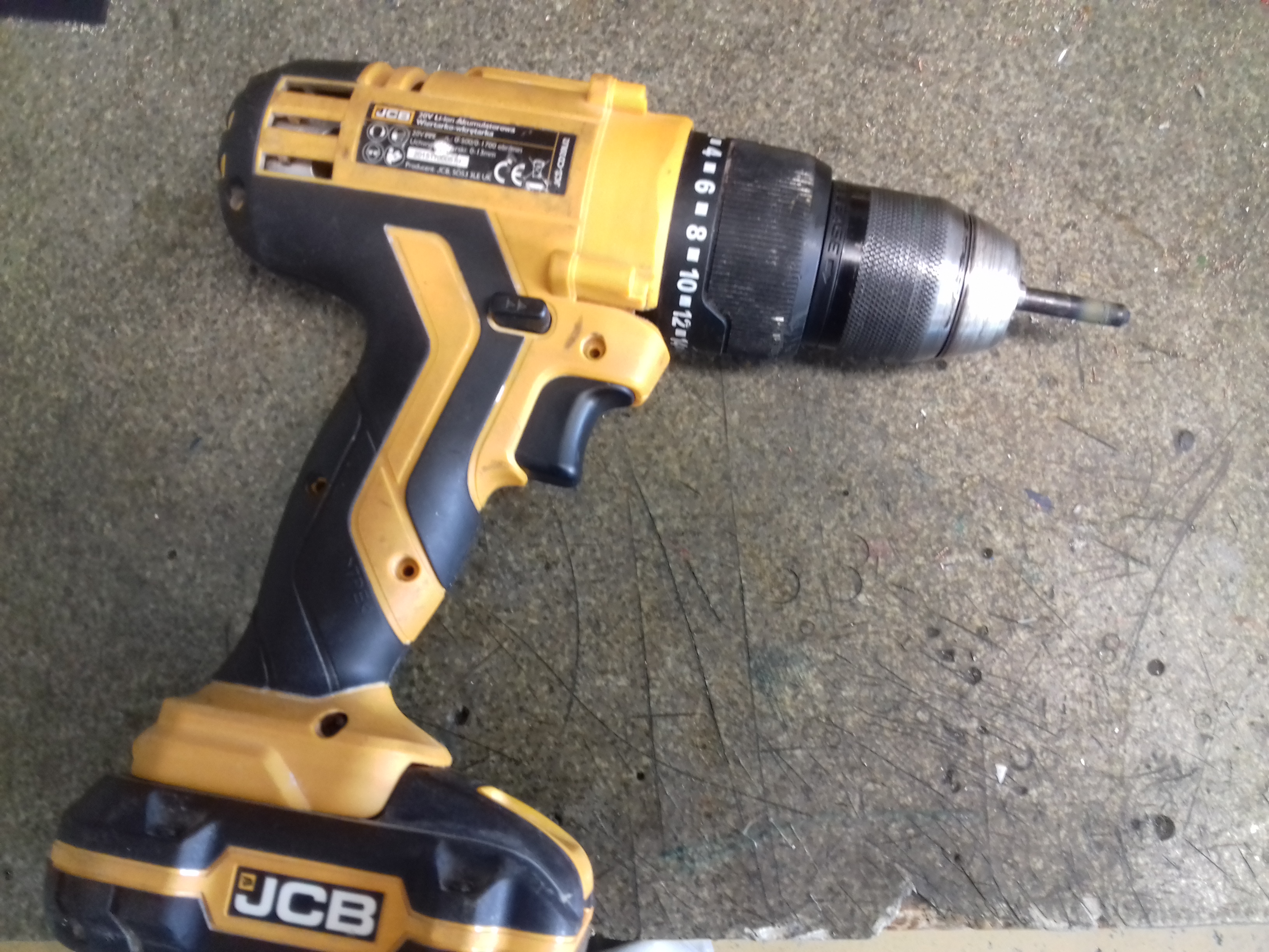

tak právě bosch má v poslední době snad největší problém s výdrží hoří jedna za druhou a ne jen vrtačky , taky plotostřihy flexi a další aku nářadí - fakt to tlačí děsně na cenu . mám teĎ rozdělanou aku vrtačku JCB a to je mazec - průměr hřídele motoru 5mm - motor mabuchi - uhlíky normálně vyměníš bez rozdělání motoru . jen ta cena :D :D :D

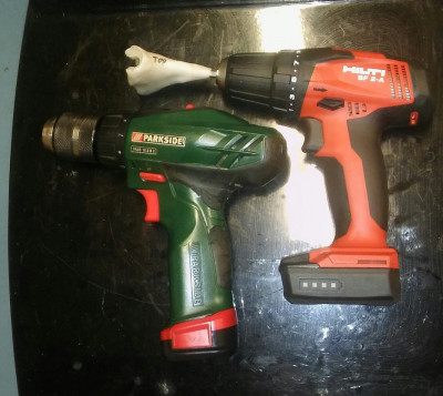

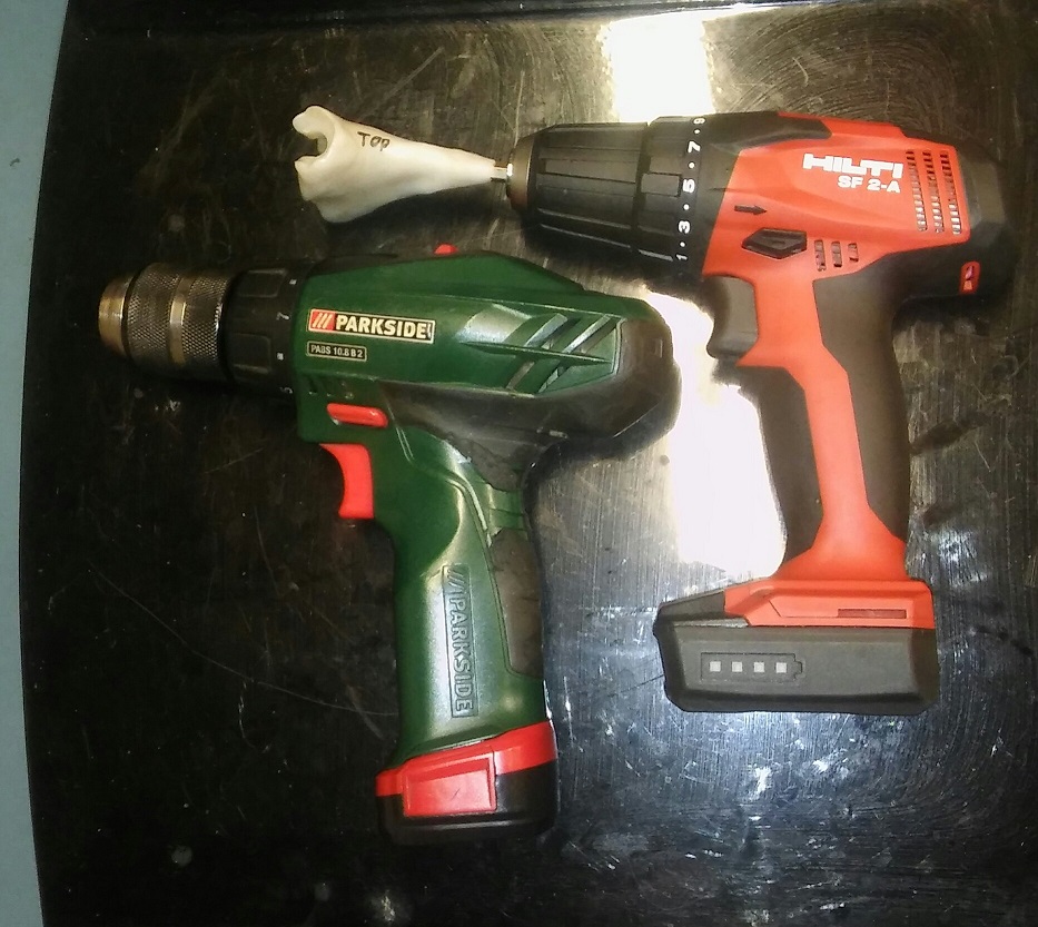

Charon> Hele dnes uz si nevyberes, Hilti umi taky zklamat a Parkside (fa Kompernass) akuvrtacky prijemne prekvapit.
Mam m.j. dva kusy mensich akuvrtacek PABS 10.8. Jsou v permanenci na dilne pro jemnou mechaniku od roku asi 2011. Obe porad bezi, jen uz maji sedrenou gumu z gripu a jsou v nich dokoupene uz asi treti baterky.
Novejsi z nich, PABS10.8B2 dostala kdysi dokonce "profi" kovove sklicidlo, protoze je velmi presna - hazeni si drzi hodne pod desetinu mm.
Na tytez ukoly (hlavne vrtani mensich presnych der 0.6- 3.2mm) jsem pozdeji dokoupil taky 2ks Hilti SF-2A a tu jsem za dva roky uz dvakrat reklamoval kvuli nadmernemu hazeni sklicidla - po case se vychodi z pocatecnich 0.1mm az na 0.8mm. :cry:
Porad je tedy v mem pripade Parkside spolehlivejsi a presnejsi nez Hilti ktere mely Parkside nahradit! (Hilti mam jinak rad, ale....)
Srovnani Parkside vs Hilti
Sorry za OT

tak JCB opravena - koupil jsem poškozenou za směšný peníz a teď mám fak supr nástroj .
Perfektní věc je zajištění vřetene a zamykací sklíčidlo nemá chybu . převodovka je velice robustní a sklíčidlo nemá takřka žádný vakl .
