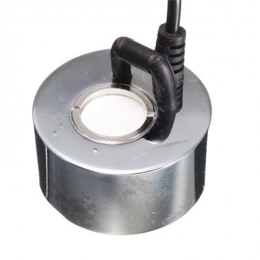

No tak to som si myslel aj ja. Hral som sa s mlhovačom do terária ako na obrázku. Strčil som prst nad piezomenič do zdanlivo rozomilej fontánky nad ním a dopadol som rovnako ako t256. Asi je to viac fokusované alebo čo. Bolelo to jak čert dobrú 1/4 hodinu.
Pritom do ultrazvukovej vane strkám pracky pravidelne.

Ten element vypada takto
https://www.higarden.cz/zvlhcovace/zvlh ... qPEALw_wcB
je ponoren cca 3cm ve vode a z vody nad nim po zapnuti vystrikava asi 5cm vysoko nad hladinu praminek vody a produkuje to bilou mlhu. Prst jsem srcil kousek pod hladinu vody do toho praminku vody, primo nad menic. Bylo to opravdu dost bolestive. Zadne probijeni apod. nehrozi, je to na 24V. Pokud strcim prst do nadrze kamkoliv jinde, nic se nedeje.

Kavitácia by jav docela vysvetľovala:
Ultrazvukové vlny vysokej intenzity ultrazvuk generovať kavitácie v kvapalinách. Kavitácia spôsobuje lokálne extrémne účinky, ako sú tekuté trysky až 1000km/HR, tlaky až 2000atm a teploty až 5000 Kelvin.
Read more: https://www.hielscher.com/ultrasonic-ca ... uids-2.htm
Taká kavitácia asi dokáže s nervovú bunku slušne rozhádzať.
Kto by si chcel čítať na dobrú noc:
https://www.umbjournal.org/article/S030 ... 2/fulltext

Tak to čumím , no alespoň vím na co si dát pozor . dík za to .

Ten prst z vody vytahnes bleskove, to ti garantuju :-)
Příspěvky: 7200
Příspěvek 18. 3. 2020, 8:12
přesně tohle mám v jezírku v zimní zahradě dost jsem s tím laboroval , řešilj sem nasvícení jezírka a vodopád přez který cirkuluje voda tak se po něm valí ta studená mlha vypadá to velice efektně . takže jsem se ve vodě s tím máchal pěkných pár dní než jsem to vyladil a tohle se mi nestalo .
Mám prostě kliku . asi
