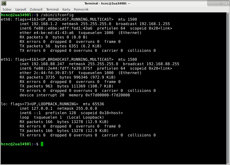

Juro píše: 18. 3. 2020, 6:48 A fakt to funguje aj bez roota...
Pořád jsi nám ale nenapsal, jakou adresu Ti to přidělilo, a proč Ti to tedy funguje OK.

Opět jsem si vlákno shrnul:
http://zz912.blog.cz/2002/2-instalace-linuxu-cnc
I kdyby to nikdo nikdy nečetl, aspoň mám zápisky pro sebe.
Hlavní věc, která pomohla, byla ta změna IP adresy MESA karty z 192.168.1.121 na 10.10.10.10 a související změny. PC pak přestalo používat tu druhou kartu pro internet a všechno se začíná chovat tak nějak normálně.

Charon píše: 18. 3. 2020, 9:10 No rekl bych ze nahodou. Popsat router "bila krabicka kam vede kabel do dirky", to mu fakt nevysvetlite co je ip adresa, jedina spravna rada je ten komensky. Nastuduj si aspon uplne minimum o sitich, na netu najdes toho vagon.
To byl jinej. Juro psal, ze to nejak pokus/omyl nastavil a funguje, ale nepodelil se o vystup ifconfig. zz912 prepnul mesu na jinou adresu a uz mu to taky funguje. (Happy end, oba odchazeji do zapadu slunce, bezi titulky, pokracovani v dalsim dile)

Juro píše: 19. 3. 2020, 6:58 A kde som pisal ze robim pokus/omyl? To som odporucil zz912 kedze neviem ake ma karty a na ktore sa cim pripaja. :)
Promin, chybne jsem to vydedukoval z teto vety
Ak nepomoze tak navzajom poprepisuj karty eth0 na eth1 a opacne.
Sypu si popel na hlavu a omlouvam se. :-)
Diky za obrazek, je jasne, ze tobe to funguje, protoze dhcp ti dalo adresu z jineho rozsahu (192.168.88.247/24), nez ma defaultne Mesa.
