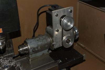

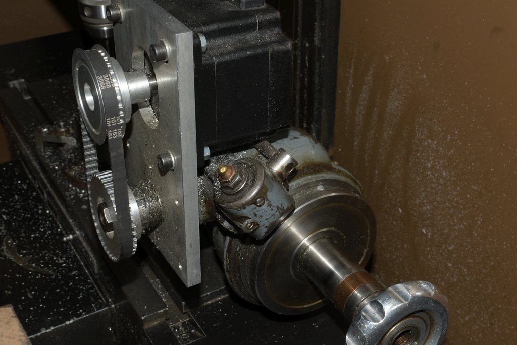

Moje čtvrtý osy na frézování jsou děličky Aciera osazený krokovým motorem. Naprosto perfektní je dělička od frézky Aciera F3 (nebo F2 popř. i F1), jen je to asi u nás nesehnatelný...
Má excentricky uložený šnek takže jde lehce vymezit vůle a díky precizní výrobě jde ustavit na hodně malou vůli. V principu lze použít na přestavbu asi jakákoliv klasické dělička se šnekem, ale pochopitelně problém bude tuhost. Výhodou děliček se šnekem je možnost průchodu materiálu skrz. Na plasty, dural, mosaz i lehčí frézování malých věcí v oceli mi ty děličky fungují luxusně. Jen to indexování není tak rychlý.
Dokonce je ta přestavba vratná, tedy jde z nich snadno udělat opět klasická ruční dělička.
Vlastní výroba kompletu děličky tohoto typu doma je, jak psal Milan, velmi náročná. Základem je ten převod, což je doma hodně těžko vyrobitelný. Uvažuju sice někdy zkusit nějakou výrobu menší děličky ale moje stroje umí ozubení jen do modulu 1 takže jsem tím poměrně dost limitován.
