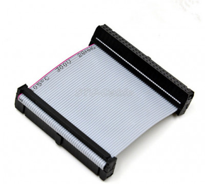

Ještě bych měl dotaz, co jsou ty ksandy ?
viewtopic.php?t=34405
viewtopic.php?t=33036&hilit=ksandy+uz+n ... t&start=30
Už se o tom tady robokop párkrát zmiňoval, že s tím měl problémy.
+robokop píše: ↑22. 1. 2020, 11:11 Tak tech dratu je opravdu treba 4 x 50pin ksanda. S tim ze do matice to muze a nemusi jit
Pak bys mohl samozrejme mezi to vyrobit tistak a nejak to multiplexovat a treba pouzit teensy coz je vec s kterou nema dobrou zkusenost. Pouzival jsem to asi 3 roky a pak nahradil pridavnou mesou a uz o tom nevim.

Ono ty kšandy umí pěkně potrápit. Na jednom zařízení před cca 25 lety se po nějaké době provozu začaly objevovat chyby. Servisáci od výrobce z GB vždy přijeli, se vším pokvedlali, ono se to chytlo a jelo. Kluci odjeli a po čase zase znova problém. Když ten strojek doputoval k nám do firmy, tak jsem se do toho nějak zaagnažoval. Prostě jsem chtěl zjistit, kde je to úzké místo. Když jsem si půjčil od bab z účtárny fén a začal selektivně nahřívat, došel jsem až k řídícímu PC. Jenže řízení kleklo a pc fungovalo i s win 3,x dále. Takže řídící karta, z které šla kšanda. To už jsem ukecal zubaře, ať mi půjčí, nebo spíše věnuje zbytek chladícího spreje. Tak jsem tu kartu selektivně ochlazoval a ejhle konektor na kšandě. Jelikož lis v té době nikdo neměl po ruce, svěrák to vyřešil. Bylo to málo zařezané a jak se teplem zvětšil objem izolace, tak nožový kontakt byl odtlačený od vodiče a problém byl na světě. O té doby to bylo v cajku.
- robokop
- Site Admin
- Příspěvky: 23373
- Bydliště: Praha
No kombinacky uz by to nezhorsili. Novej konektor jeste nenakrimpovanej a kdyz jsem do nej zasunul samotnej pin tak gravitaci sam od sebe vypadnul. Chybka byla asi nekde pri postupovem lisovani dutinek...
