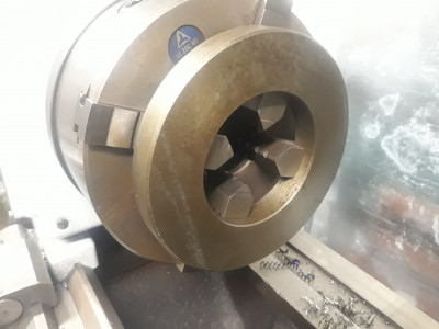

Suportovka super ,ale Abych se přiznal , taky to moc nechapu.
Není lepší to třeba takhle rozepřít, ty rozřízlé matky musí přece pružit.
Jinak jsem to tam dnes zkusil namontovat :wink:

Keď to prebrúsiš predpäté do opačnej strany, tak to nikdy nebude dobre. Tie matky sú lepšie riešenie.
Tos C45-2000
Příspěvky: 3853
19. 3. 2020, 9:08
Bandáž slúži proti tomu, že keď moc vytočíš čeľuste, aby si ich nemusel loviť zo špón :) .

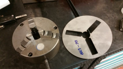

servis4sp píše: 19. 3. 2020, 9:00
Suportovka super ale Abych se přiznal , taky to moc nechapu.
Takhle to rozepřít je špatně ! Když brousíš vnitřní plochy čelistí musíš to mít stažené/předepnuté k ose. Dawe to dělá dobře /ty matice/. Lepší je takovýhle přípravek kde předepneš vnitřní i vnější kalibraci čelistí :

"To Milan199"
Ten přípravek je vyřízlý vodním paprskem?
Milan199
Příspěvky: 3678
19. 3. 2020, 9:59
servis4sp píše: 19. 3. 2020, 9:30 "To Milan199"
Ne je to "trojka" nerez a fikl jsem to na laseru. To sklíčidlo je IU 125 /Svitavy/. Na 100 to je z 2,5 a na 80 z 2 síly. Jde o to aby to nepřečnívalo přes ty horní "schůdky" čelistí. Čelisti nebrousím, normálně je "protočím" nožem.

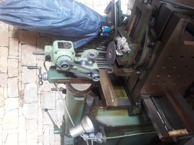

Keď už je reč o tých SBMT, tak tu je moja suportová vŕtačko-frézko-brúska :lol:

Videl som že niektorí upínajú Dremel do nožovky a vŕtajú s ním, ja som to len spravil vo väčšom :lol: len by to chcelo vymyslieť nejakú poriadnu deličku na vreteno

turnigy píše: 20. 3. 2020, 8:05 Videl som že niektorí upínajú Dremel do nožovky a vŕtajú s ním, ja som to len spravil vo väčšom :lol: len by to chcelo vymyslieť nejakú poriadnu deličku na vreteno
to by neměl bát problém - využij ozubená kola pro posuvy / závity a jen udělej aretaci do zubů -
