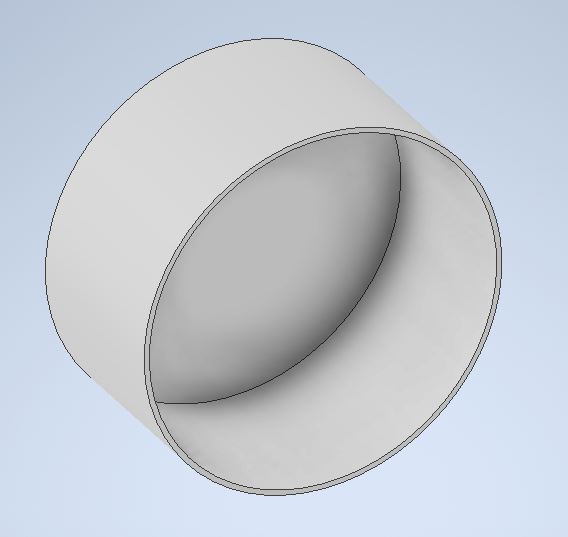

Dobrý den,
poptávám výrobu 18ks nerezových záslepek na trubku Ø100mm. Tak abych záslepku na trubku nasadil - vnitřní průměr 100mm. Tl. stěny 1,5mm. Výška 50mm
Potřeboval bych nejlépe do středy příštího týdne. Nabídky prosím do SZ.
Děkuji

to bude špon...

nellospeed píše: 19. 3. 2020, 8:24 to bude špon...
Proc myslis?

A máš materiál ?

Material nemam, ale predpokladam ze nerezovy plech 1,5mm by nekdo mohl mit skladem nebo by mohl byt dostupny.

Kolega mal asi na mysli to, ze to urc. nechce sustruzit z plnej gulatiny z dovodu nerentability a vysokej ceny. Do uvahy pripada jedine nerez trubka a platnicka, nasledne zvaranie a zabrusenie na jednoliaty povrch...

jafi píše: 20. 3. 2020, 7:24 Kolega mal asi na mysli to, ze to urc. nechce sustruzit z plnej gulatiny z dovodu nerentability a vysokej ceny. Do uvahy pripada jedine nerez trubka a platnicka, nasledne zvaranie a zabrusenie na jednoliaty povrch...
Presne, ono by bylo jedno jestli tam pujde videt svar nebo ne. Klidne muze byt plech nahore vetsi a svareni muze byt venku, pokud to bude jednodussi na vyrobu. Vzhled mi je vcelku jedno - samozřejmě v rámci moznosti. potrebuji funkcnost, nasadit na trubku a prinytovat k trubce, abych omezil proudeni vzduchu.

No , mne pripada do uvahy niekto s orbitalnym tigom, hoc iba aj s nejakym hobby pripravkom. Normalne natupo k sebe a hrany prejst bez prid. materialu. To je asi to najrent. riesenie...
Příspěvky: 8580
20. 3. 2020, 10:51
a proč to neuděláš obráceně? že to prostě nacpeš dovnitř... pak ti stačí výpalek třeba z 5ky plechu a případně mu jen stočit osazení.. případně to tam navařit tak jak je a obrousit.. prostě tak jak se dělá zábradlí.. tyhle vařící záslepky má myslím i Kondor přímo v nabídce..

To neni reseni. Potrebuji jak jsem psal, nasunout na trubku. Neni mozne to nasledne zavarit. Kdyby ta moznost byla, nechal bych to zakryt vypalkem a obvarit..

Ja som to asi zle pochopil, ale v podstate tiez zaslepka. Trubka a dekel nie na nu ale do nej a zvarat zvrchu. Podstata ta ista, len zvaranie ine.
