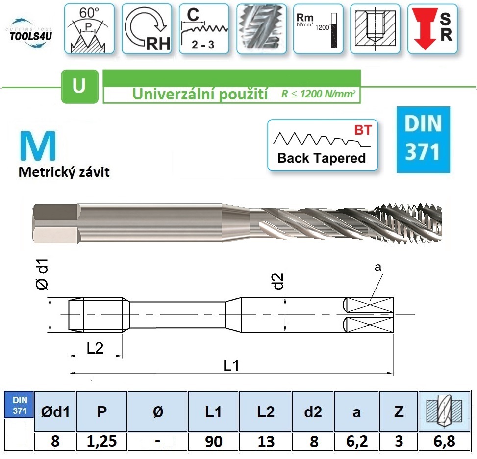

...poradíte mi jaký závitník se hodí nejlépe na slepé otvory do železa S235/S355? A jaké do duralu? Předpokládám, že na dlouhé slepé díry potřebuji závitník se spirálovou drážkou. Ale co tolerance a jak správně předvrtat?
Měl jsem broušený M12 DIN 376 ISO2 (6H) a díry vrtány broušeným vrtákem 10,2mm. Vše jsem dělal na magnetické vrtačce, tedy podmínky stejné. S tímto závitníkem jsem udělal minimálně 600 závitů, převážně slepých. Někdy i s "naražením" na dno otvoru, tedy špatně. Vše šlo hladce. Najednou prasknul a to v průchozí díře. OK, řekl jsem si, že už byl unavený z toho občasného "narážení" na dno.
Nasadil jsem stejný, jenže válcovaný s toleranci 2N. Už na první díře šel těžce a to byl úplně nový. Při třetí díře (bez předchozího přetížení narážením na dno) se ulomil. Kde bych měl hledat chybu? Mohla to být výrobní vada nástroje? Špatně odvrtaná díra? Špatné vedení? Nebo je takový rozdíl mezi normami ISO2 vs. 2N? Obrobek identický, podmínky stejné...

...opět jsem zalomil závitník a tak se nabízí otázka, co že vlastně dělám špatně. Poradíte prosím?
Závitníky mám spiralové http://tools-bu.cz/index.php?route=prod ... a%5B923%5D.

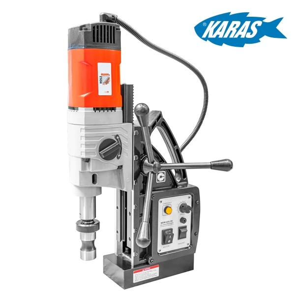

Mám magnetickou vrtačku
Otáčky lze regulovatplynule, jen u nejměnších není žádný moment.
Mažu řezným olejem nebo když jsem neměl, používal jsem olivivý olej:)
Včera jsem stejným typem ale M8 řezal do 35mm hluboké díry 25mm dlouhý závit. Na jedno upnutí, tedy nejdříve 6,8 vrták (broušený HSSCo) a po vyfoukání závit při Vc tak 5m/min.
Jedna díra v pohodě, u druhé jsem při vytahování zalomil:( Bez příznaků se krásně vytáčel a najednou křup a je po nim. Špona hezky vytočená, žádné motání, dostatek oleje, nulové boční síly, měkký materiál (S235), ostrý záviník. Kdybych to zalomil při narazu od no díry, nebo prostě při otočení směru, neřeknu ani slovo. Jak je možné ale, že se závitní zalomí když už je z 1/2 vyšroubovaný zpátky??? Tomu nerozumím.
Poradíte co dělám špatně? Na co vše je třeba dávat pozor?
Jaké závitníky (i dražší) používat? Jedná se o slepé díry M8, M10, M12 do odeli S235/355 a hliníku 2017A a 7075.

aky zavitovy nadstavec si pouzil ?
Mrosconi
Příspěvky: 2102
21. 3. 2020, 7:28
Já mám vrtačku s reversí otáček, takže nemém nástavec. Můžu regulovat otáčky. Nemám ale omezovač momentu a ten asi je potřeba.
Takže M8 spirálový závitník přes závitníkovou kleštinu v upínači ER32. Vrtačka má MT3 kužel.
Kleštinu moc neutahuji, takže moment částečně omezuji. Ale asi budu muset vyyslet nějaký omezovač momentu.

Tie závitníky sú podbrúsené do kužeľa, mohla sa tam zaseknúť nejaká špona.
Tos C45-2000
jenicek
Příspěvky: 1884
Bydliště: Vedle Trautenberka
21. 3. 2020, 8:15
Přesně jak píše Turnigy. Ono kdybys to dělal ručně, tak bys to cejtil. Celkem běžná věc je, že když vytáčíš závitník, tak se hryzne a je potřeba se vrátit třeba o půl otáčky a zase to jde.
