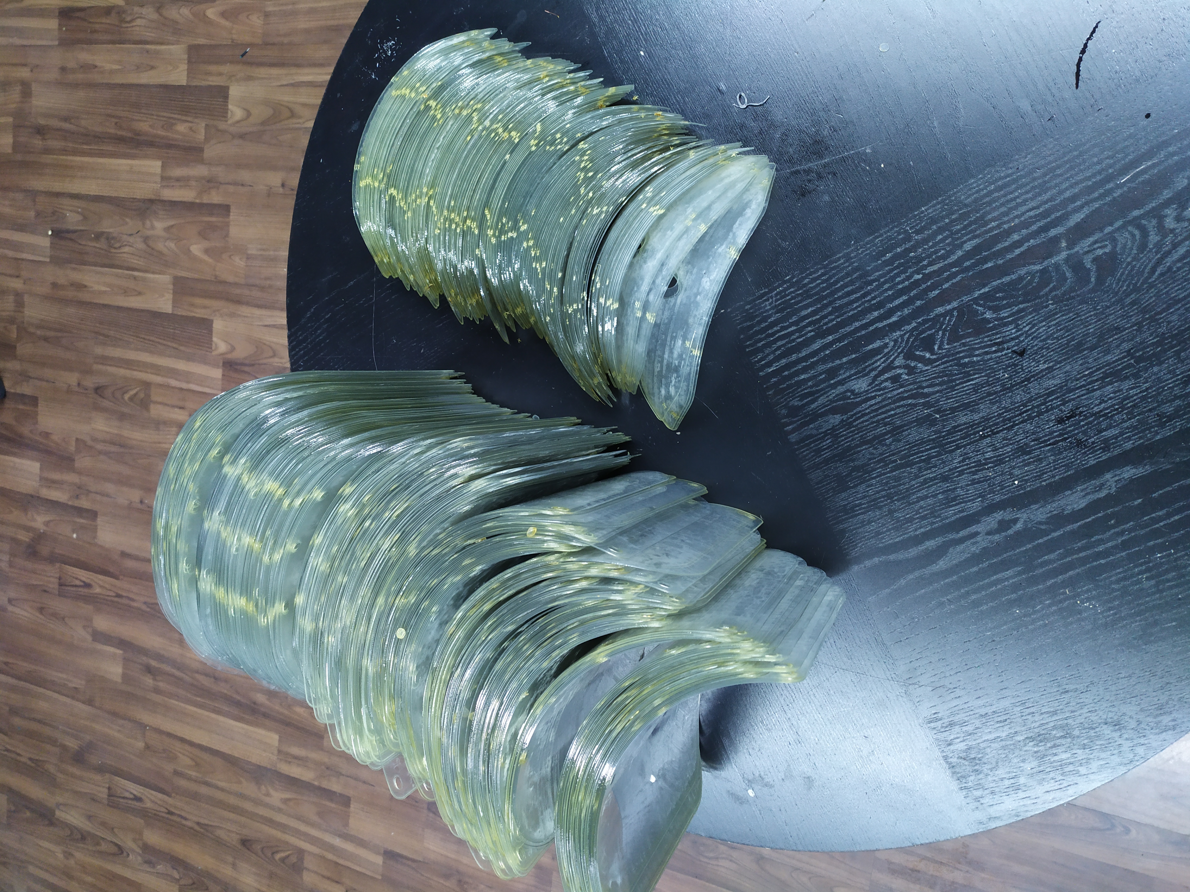

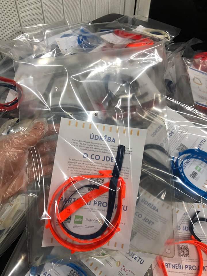

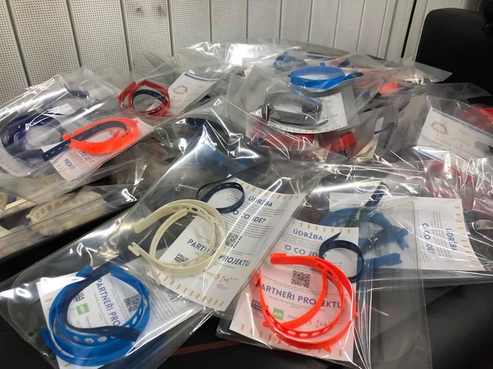

U nas probehla vyroba bryli a stitu pro nemocnice.
Dekuji vsem kteri se zapojili a chteji zustat v anonymite nebo nepotrebuji byt videt.. v pripade zajmu muzu udelat seznam zapojenych lidi...

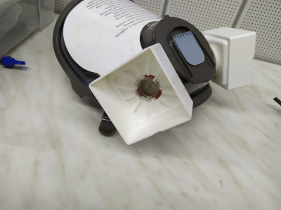

ano - o tom je mimo jine toto vlakno, jsem clenem uzkeho tymu ktery to resi a ja se pokousim hledat mezi lidmi z fora dodavatele nedostatkovych dilu
mimo jine se tam casto uchyluji k 3d tisku dilu ktere trvaji triskove mnohonasobne mene (2h versus 2 minuty)
je mozne spis pravdepodobne ze nebude dost techto senzorovych trubic (jeste potvrdim)
https://www.google.com/search?q=d-lite+ ... aQ29Ct_L7M
principielne jestli dobre chapu dve snimani prutoku pitotovou trubici kazda v jednom smeru a jeden odber vzorku vzduchu
dokazal by to nekdo na vstrikolisu?, pripadne jinak?

Kdybych viděl STEP, posoudím. Ale pokud se vyskytují negativy, tak se vstřikolis dostává do problémů. Někdy řešitelných, někdy ne.
Tady bych spíš viděl přínos kvalitního 3D tisku.
