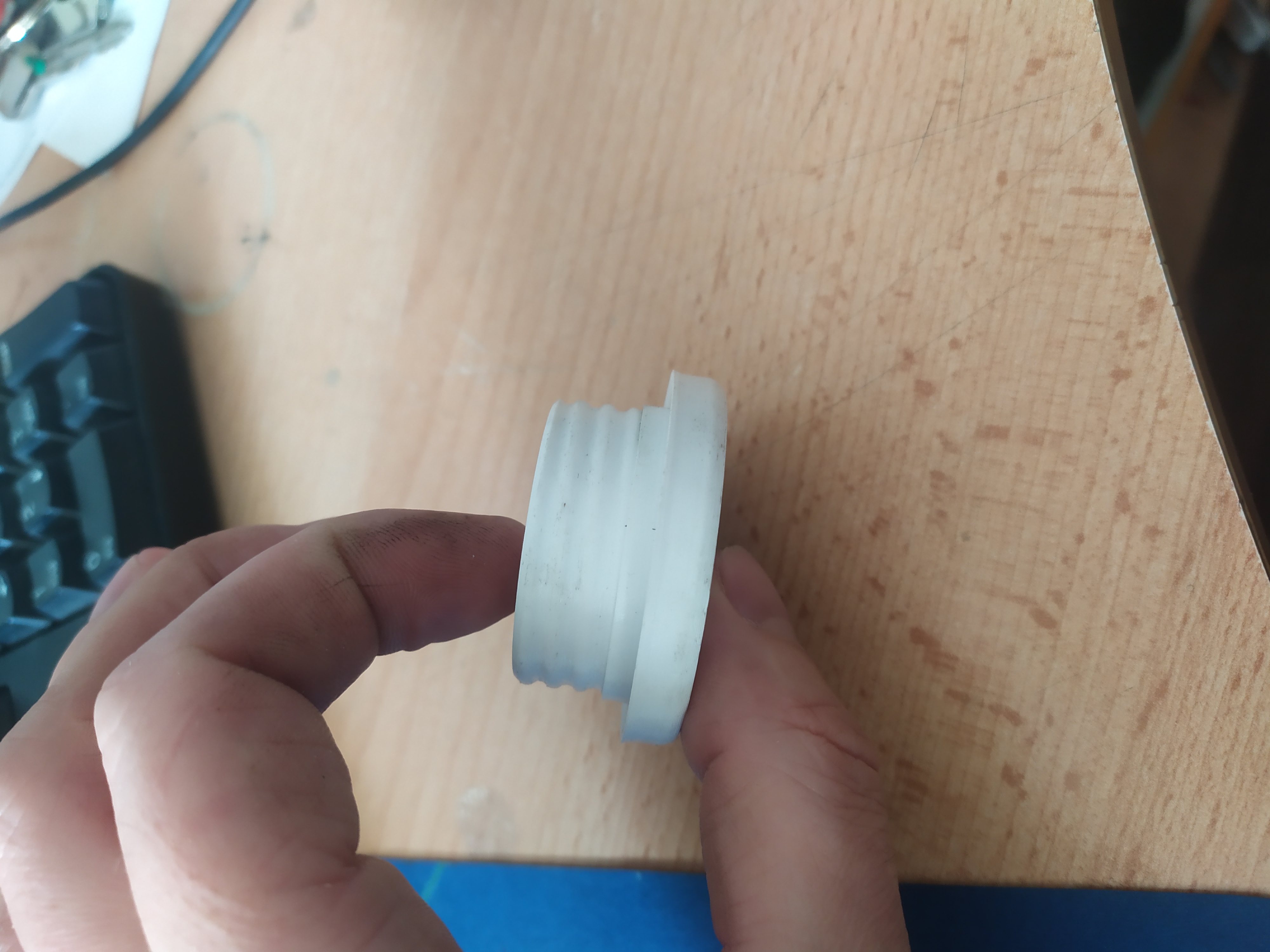

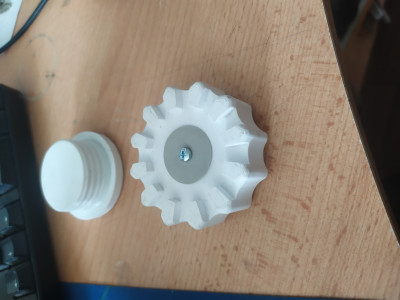

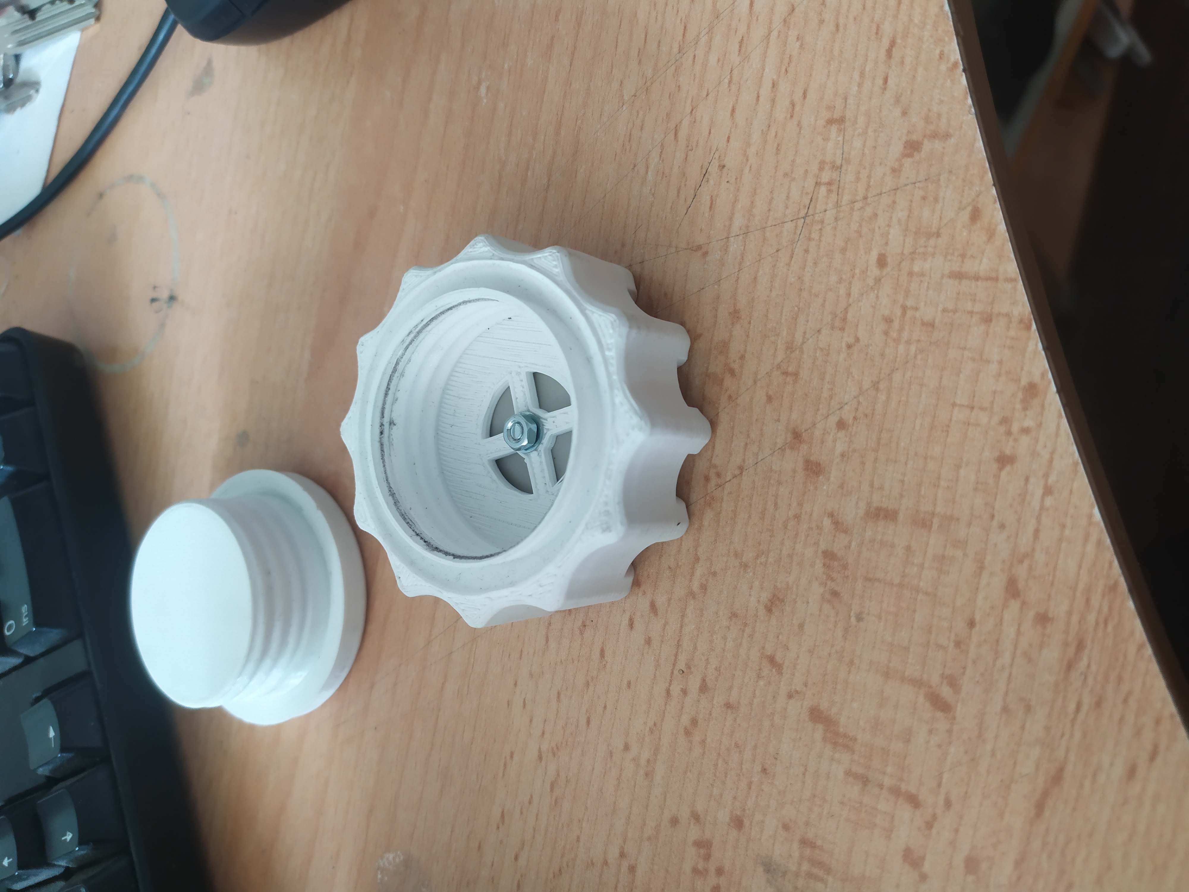

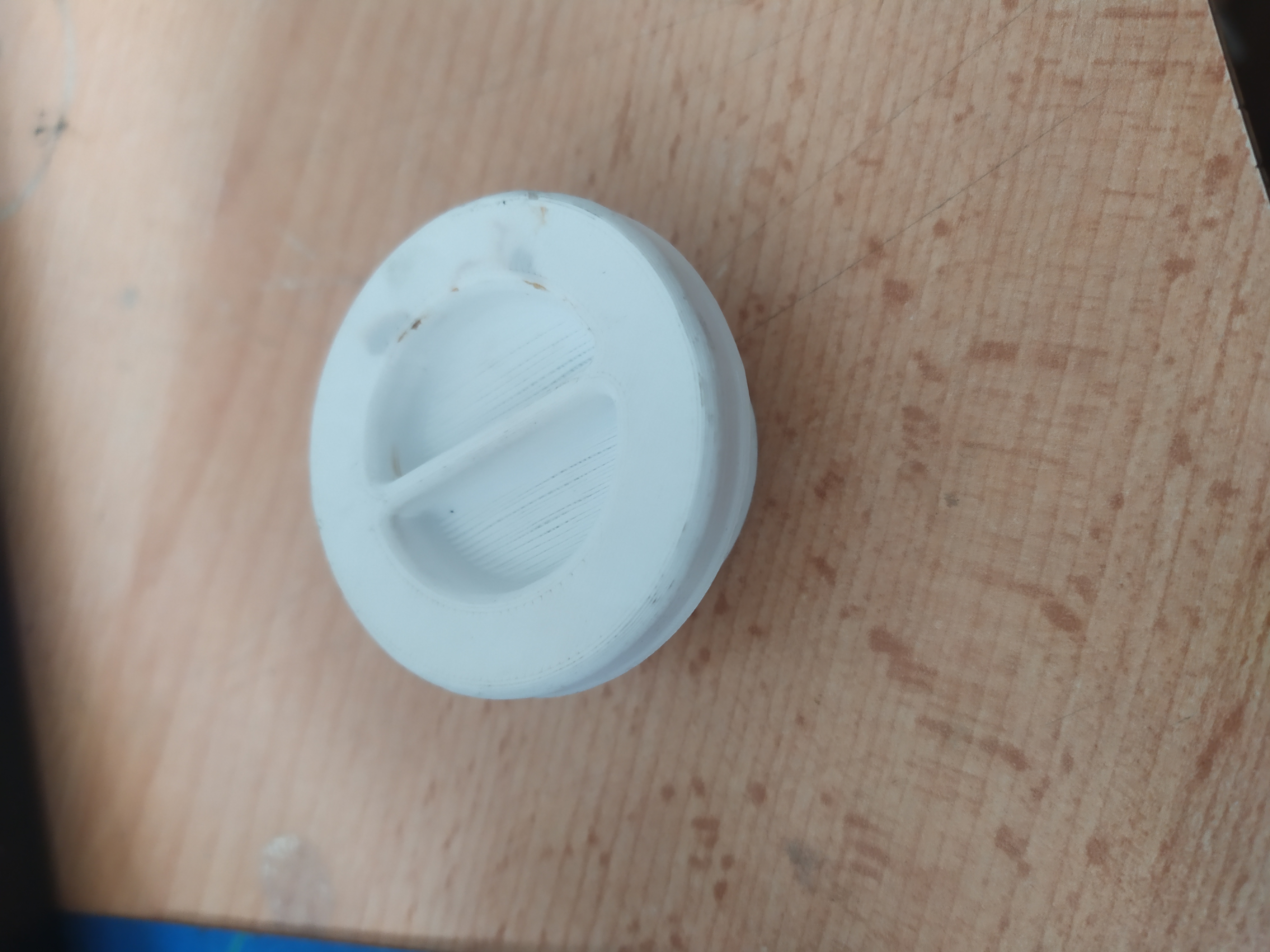

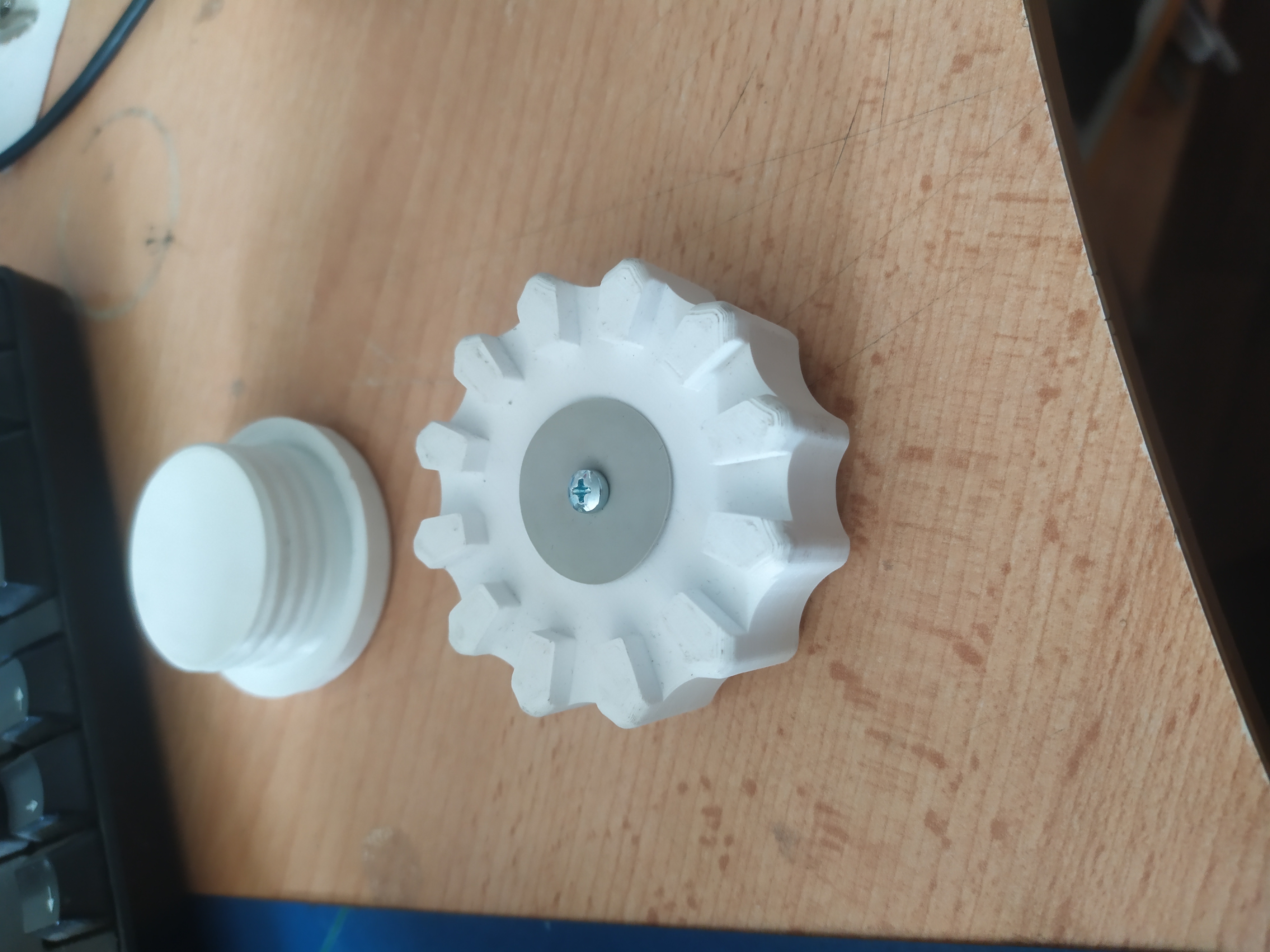

25. 3. 2020, 10:55
Hleda se vyrobce takovychto plastovych krouzku cnc soustruzenim. Uprava designu pro efektivni vyrobu samozrejmosti.

25. 3. 2020, 2:00
robokop píše: 25. 3. 2020, 10:55 Hleda se vyrobce takovychto plastovych krouzku cnc soustruzenim. Uprava designu pro efektivni vyrobu samozrejmosti.
Kolik toho potřebujete? nějaká dokumentace k tomu? díky
Příspěvky: 23344
25. 3. 2020, 2:13
Norma pro obly zavit
