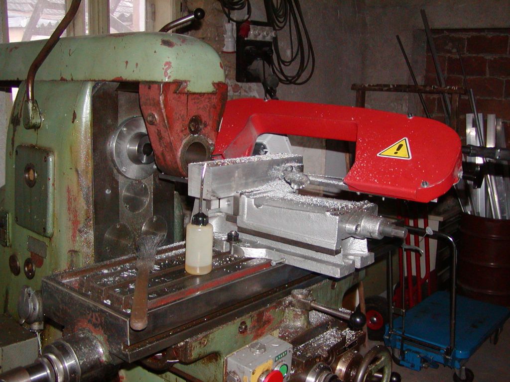

V budoucnu se chystám postavit si lineární pásovou pilu pro dlouhé řezy, tak jsem při vhodné příležitosti testoval, zda to může fungovat :)
Zde seříznutí duralového hranolu 63x63x300 na 63x42x300. Rameno z pily Bomar STG120 je připevněno na konzole horizontálky TOS FH32. Strojní posuv 30 mm/min.

Dobrej nápad, ale nebylo by jednodušší to šmiknout na frézce kotoučem??? :wink:

Engineer píše:Dobrej nápad, ale nebylo by jednodušší to šmiknout na frézce kotoučem??? :wink:
Minule jsem to dělal TK kotoučem s hustýma zubama a trapézovým profilem, prostě cirkulárka. Šlo to, ale špóny po celé garáži, přesnost a kvalita řezu bídná, prořez velký, minimálně 5 mm. Ale hlavně ten bordel.
No a kotoučovou frézou řežu nerad, protože se to rádo kouše. A taky to moc rádo uhýbá. Abych prořezal 63 mm durch, musel bych mít minimálně 200-ku kotouč, a ten aby neuhnul, tak by musel mít aspoň 3, radši 4 mm. A to už je problém utočit. Navíc sehnat (a zaplatit) takový kotouč s hrubými zuby je problém. A s jemnými zuby do duralu ani omylem.
