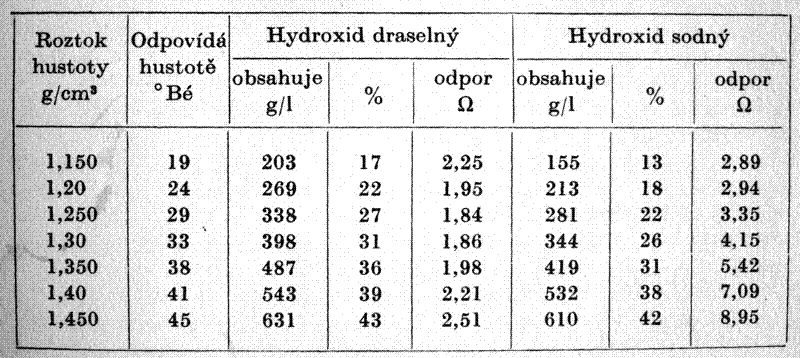

Jen sem dám tabulku kdyby to zajímalo i ostatní.
Ta základní hustota je pro teplotu +40 až -15 st .C 1,20 +/- 0,01 Kg/dm3
Pro teplotu -15 až -40 st .C pak 1,28 +0/-0,02 kg/dm3
Do elektrolytu se přidává ještě na litr 10g hydroxidu lithného, který prodlouží životnost aku na cca dvojnásobek.
