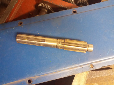

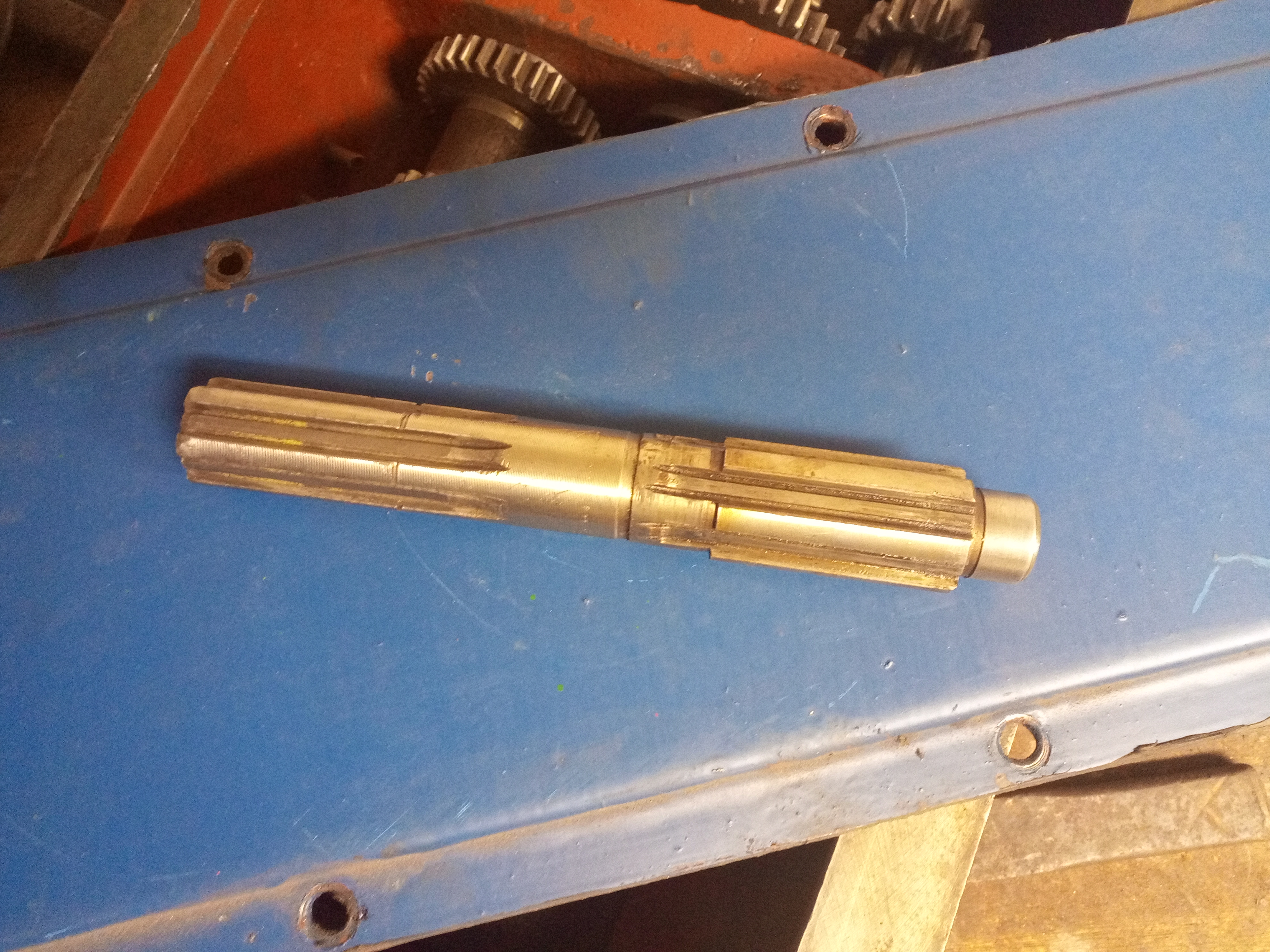

Tak hřídel je venku. 3 odpoledne zabitý, ale už vesele skládám a snad co nevidět budu fungovat i s posuvy. Jak jsem psal v předešlém komentáři, viselo to na ložisku. Přikládám i fotku vysvobozené hřídele.

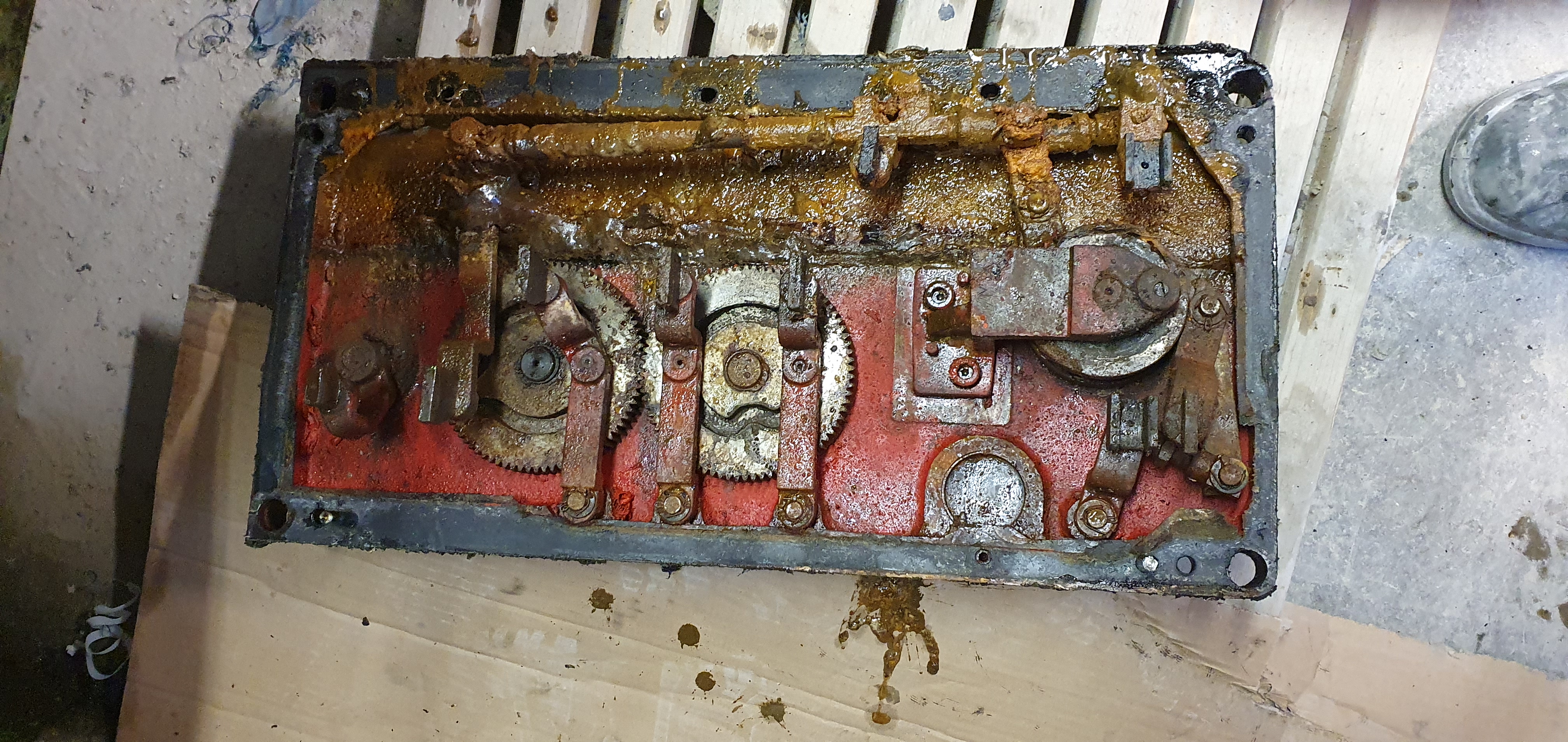

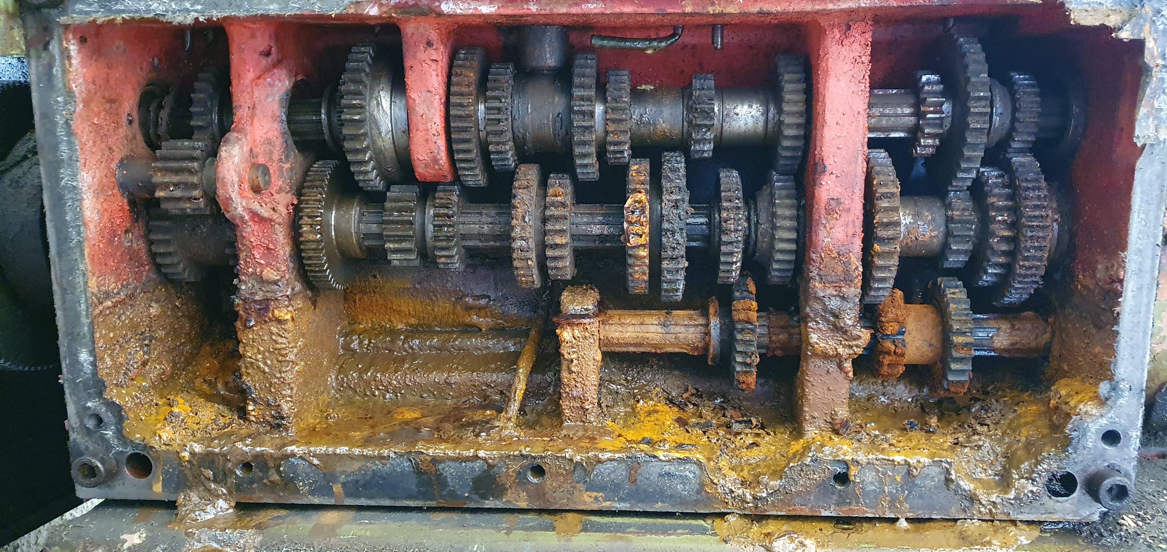

Zdravim jsem tu novi a chtěl bych se zeptat chtěl bych v praci roschodit nás soustruh SN 400X1500 NEJDE posuv tak chci sundat převodovku posuvu už to skoro mám ale nevím jak odpojit ty try hřídele posuvu a vprevodovce sou vysipana nějaká loziska kde se dají sehnat a jaké tam sou poradi te my prosím předem děkuji
PS:snad to pude dát dohromady protože mysto oleje v prevodce byla voda pár fotek přiložit
Příspěvky: 6522
4. 6. 2021, 9:06
Dat dokupy to pujde, ale radsi bych otevrel i suportovou, jestli to byl stejny debil, tak ta se bude davat hur dohromady. Pak i ulozeni vretene, jestli je voda tam, srotak je spravne misto kam ho odvezt.

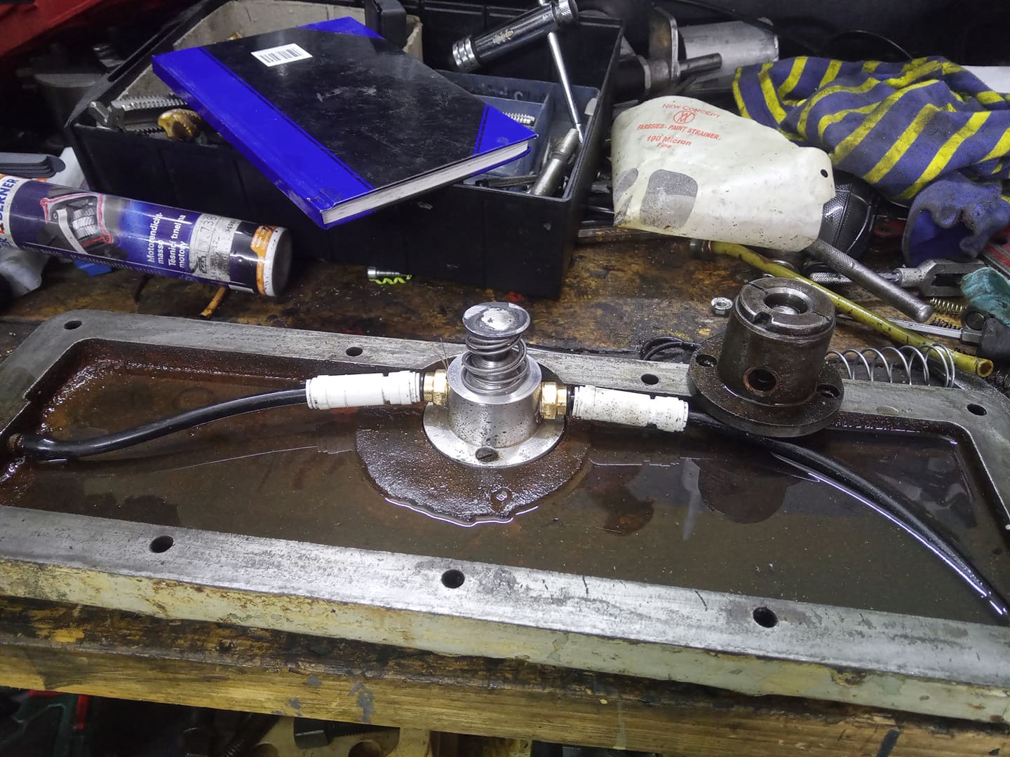

Tak jsem se pustil do takoveho maleho repasu suportu a zjistil jsem ze mi nefunguje to olejove cerpadlo. Nejprve jsem se pokousel to stare opravit ale po vsech pokusech jsem zjistil ze je obal prasklej a tak jsem se pustil do vyroby noveho. Zaklad je hlinik, pistek je pouzitej z heveru a zpetne ventily jsem koupil a s podivem to funguje :D :D :D :D :D :D . A tak od te doby co ho mam cca rok to konecne maze. :D :D :D :D A je sranda opravovat soustruh na opravovanem soustruhu. Jen jsem vyradil posuv aby se netocil a bylo

25. 9. 2021, 12:30
Charon píše: 4. 6. 2021, 9:06 Dat dokupy to pujde, ale radsi bych otevrel i suportovou, jestli to byl stejny debil, tak ta se bude davat hur dohromady. Pak i ulozeni vretene, jestli je voda tam, srotak je spravne misto kam ho odvezt.
to nemusel být debil. já takle kupoval mašinu od překupníka v Příbrami. na oko uplně suprová, bohužel, jak jí vzali nějakou chemií a pak wapkou, byla voda ve šech skříních. pro představu, z vřetenové skříně jsem vypustil přes dvacet litrů emulze ( asi ji už pár zájemcum předemnou předváděli ) , a zpátky se vešlo jen slabých 5 litrů.
