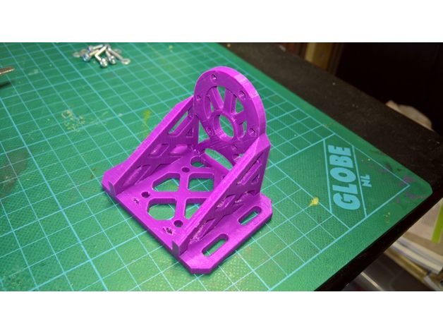

Ahojte, měl prosbu na někoho, kdo umí v nějakem 3D navrhnout a nakreslit bytelný drzák motoru 56104, rozmery sem dám a zhruba moji predstavu taky. Jen aby byl o neco bytelnejsi a do délky stejne dlouhy jako motor a byl jeste nekde za polovinou toho drzaku opreny do půlkruhu a pres to bych ho jeste stahl motexpaskou. zakladna aby byla se sesti dirama na M5 srouby s osazenim sestihranem na vlození maticky a silna aby byla tak 2cm. Samozrejme bych to nechtel zadarmo, díky ales

Já se toho klidně ujmu (nejsem extra konstruktér, ale dával bych to sem k posouzení ostatním). Dodáš tedy ještě nějaké podklady nebo je to takto vše? Nějaké preference výrobních technologií (že bych to rovnou zkusil navrhnout vyrobitelně :mrgreen:)?
Příspěvky: 8960
2. 4. 2020, 12:03
a to jako myslíš, že ten motor neudrží těch 6 M5tek dokola za tu přírubu že ho musíš ještě pojišťovat motexkou? Kefalín co si představujete pod pojmem bytelný? Ono bude rozdíl, jestli ten "bytelný" držák bude vytisknutý na 3D tiskárně a nebo někdo použije pásek oceli se středovou dírou a se 6ti závity a přišroubuje ho přímo na základnu.. další věc je použití motoru, jinak se bude chovat pokud bude točit posuvovým šroubem a jinak pokud na něm bude vrtule dronu.. chtěloby to doplnit představy, takhle se k tomu dá postavit všelijak..

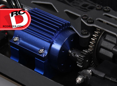

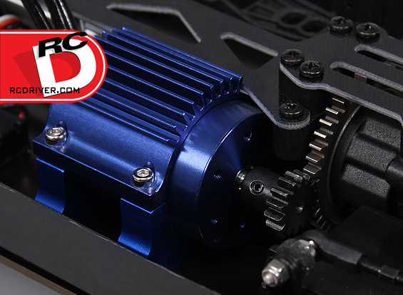

Ak je to na inrunner, tak ti skôr odporúčam dvojdielny dizajn, ktorý sa k sebe stiahne, niečo ako zverný krúžok. Mal som to tak kedysi na autíčku a držalo to perfektne, navyše to výborne odvádzalo teplo do hliníkového šasi.

Budu to tisknout na 3d tiskárne, takze STL do gcodu a tot asi vse, jinak nejak limitovan rozmery nejsem, je to na zástavbu do surfoveho prkna, takže mista dost, cim bytelnejsi, tím lepsí. Kdyby bylo cokoliv potreba, staci napsat, v pripade akutniho dotazu sms 603861098 dekuji

Kdybych ho chtel vyrobit z oceli, tak bych si to udelal sam a i nakreslil na kus papíru, to nemusim mit 3d v pocitaci. Je to na pohon vodní turbíny pres pruznou spojku, tak potrebuju ulozeni motoru na dvou místech.

Co to bylo za auticko, kdyz to je motor jako krava, to by utahlo i 1:3, já to mám na 300A ESC a 12S akumulator. A to z toho jeste nevymacknu maximum, to je 98V
turnigy píše: 2. 4. 2020, 12:21 Ak je to na inrunner, tak ti skôr odporúčam dvojdielny dizajn, ktorý sa k sebe stiahne, niečo ako zverný krúžok. Mal som to tak kedysi na autíčku a držalo to perfektne, navyše to výborne odvádzalo teplo do hliníkového šasi.

Bolo to malé autíčko, 1/10, ten motor dal ledva niečo cez 1kW. Ale spôsob prichytenia sa dá použiť aj na väčší motor, len neviem, či je na to plast z 3D tlačiarne najvhodnejší materiál. Ten motor bude ponorený vo vode? Alebo čím ho chceš chladiť?

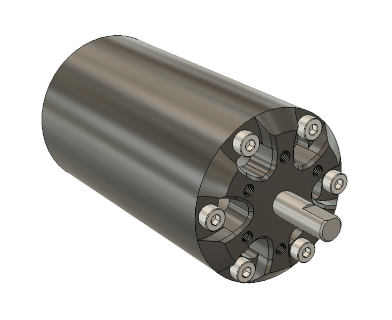

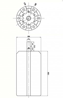

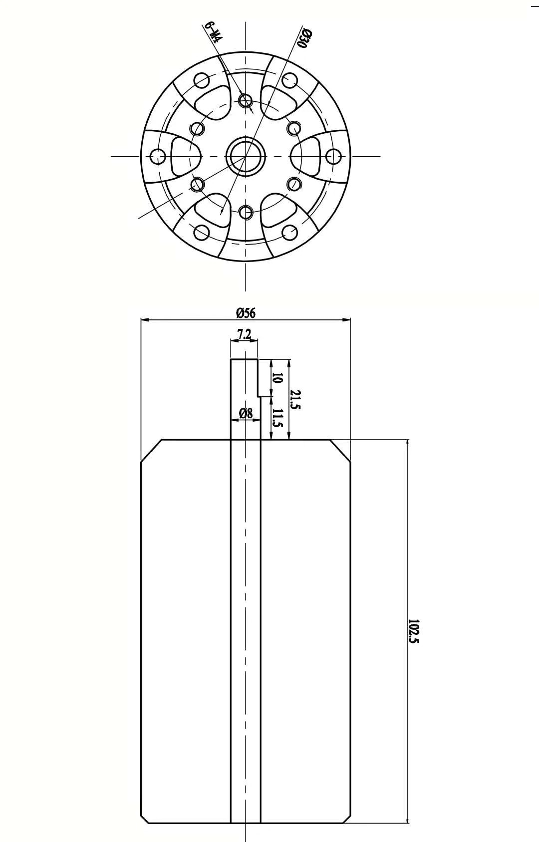

Sorry, chvíli mi trvalo, než mi došlo, že je to asi myšleno pro 3D tisk, o tom bohužel skoro nic nevím, tak to přenechám dalšímu zájemci. Ale stihl jsem nakreslit motůrek, tak se podělím, třeba to někomu k něčemu bude.. Přesně je jen to, co bylo okótované.

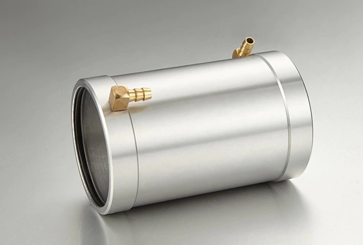

samozrejme bude chlazeny vodou jako ESC, nebude ponoreny, ale mám na nej vysoustruzenej chladici blok, ktery se na nej nasune a po krajich jsou tesnici gumicky.
