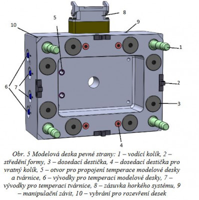

měl bych dotaz týkající se opěrek dělící roviny, které jsou zobrazeny na obrázku v příloze, označeny pozicí 3. Umísťují se tyto opěrky na obou stranách nebo pouze na jedné?
PS: Jinak dutina v desce slouží pro umístění tvarové vložky.
Předem děkuji za odpověď :)!

Aby ty opěrky měly smysl, tak se logicky musí o něco opírat.
Tvrdá opěrka o měkkou desku, nemá příliš smysl.
Takže pokud máš protikus celý tvrdý (třeba není vložkovaný nebo je jinak) , tak se osadí jednostranně. Pokud máš druhou půlku měkkou (nebo prostě natolik nepevnou, že by se ti omačkávala), tak jsou na obou stranách aby to zavíralo opěrka proti opěrce.
Obvykle se dávají na obě strany, protože tvrdá dělící rovina na druhé straně, bývá málokdy (respektive je pouze, když je k tomu zcela zásadní důvod).

Tak když už se použijí, tak z obou stran. Ale většinou se používají na větších formách, na takhle malé formě jsou dle mého zbytečný. Prostě když se s deskou dostaneš na magnetku tak se dají ty desky dobrousit na stovku. To u větších forem nejde, tak se používají tyhle kalené vložky, které se pak dobrousí při spasování formy. To samé by se dalo říci i o kalených podložkách pod vyhazovací deskou.
