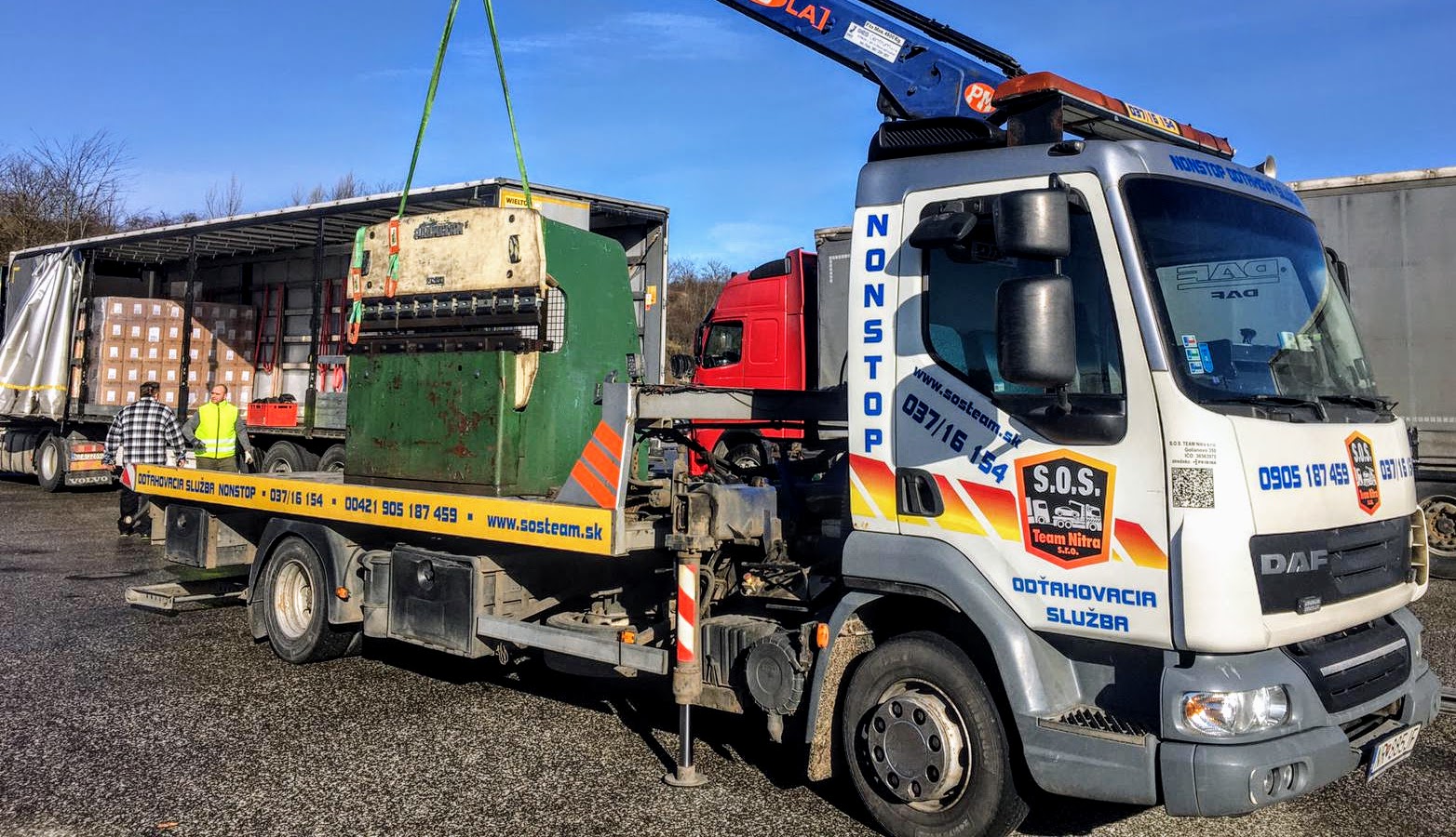

Zachránený Promecam, ročník 1963, funkčný, iba smädný (za bandasku hydraulickeho oleja zožral)
A ide sa do modernizácie.

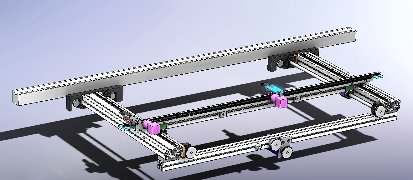

Dostane CNC, novú elektrinu, bezpečnostné senzory a celkovú obnovu.
CNC doraz je už navrhnutý.

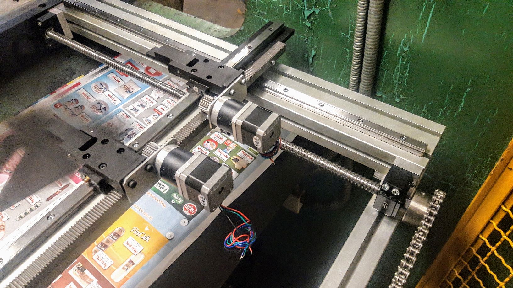

Co dum dal: jedno servo na presne polohovanie cez dve SFU skrutky, dva krokáče z ebay s prevodovkami na ozubenom hrebeni, lineáre nejaké 15ky THK. Ovládanie bude Simatic S7-1200.
...A mechanicky už aj vyrobený. Karanténa robí divy :mrgreen:

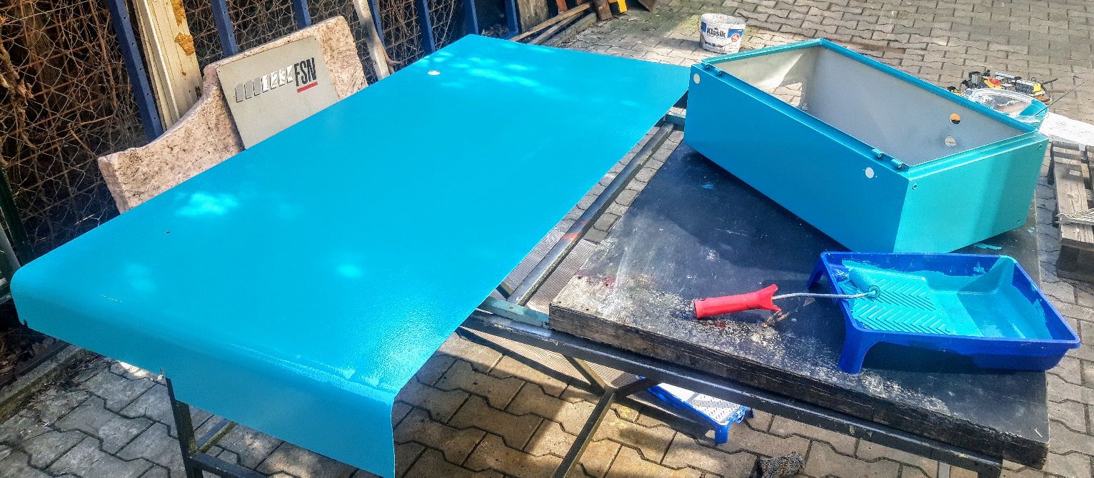

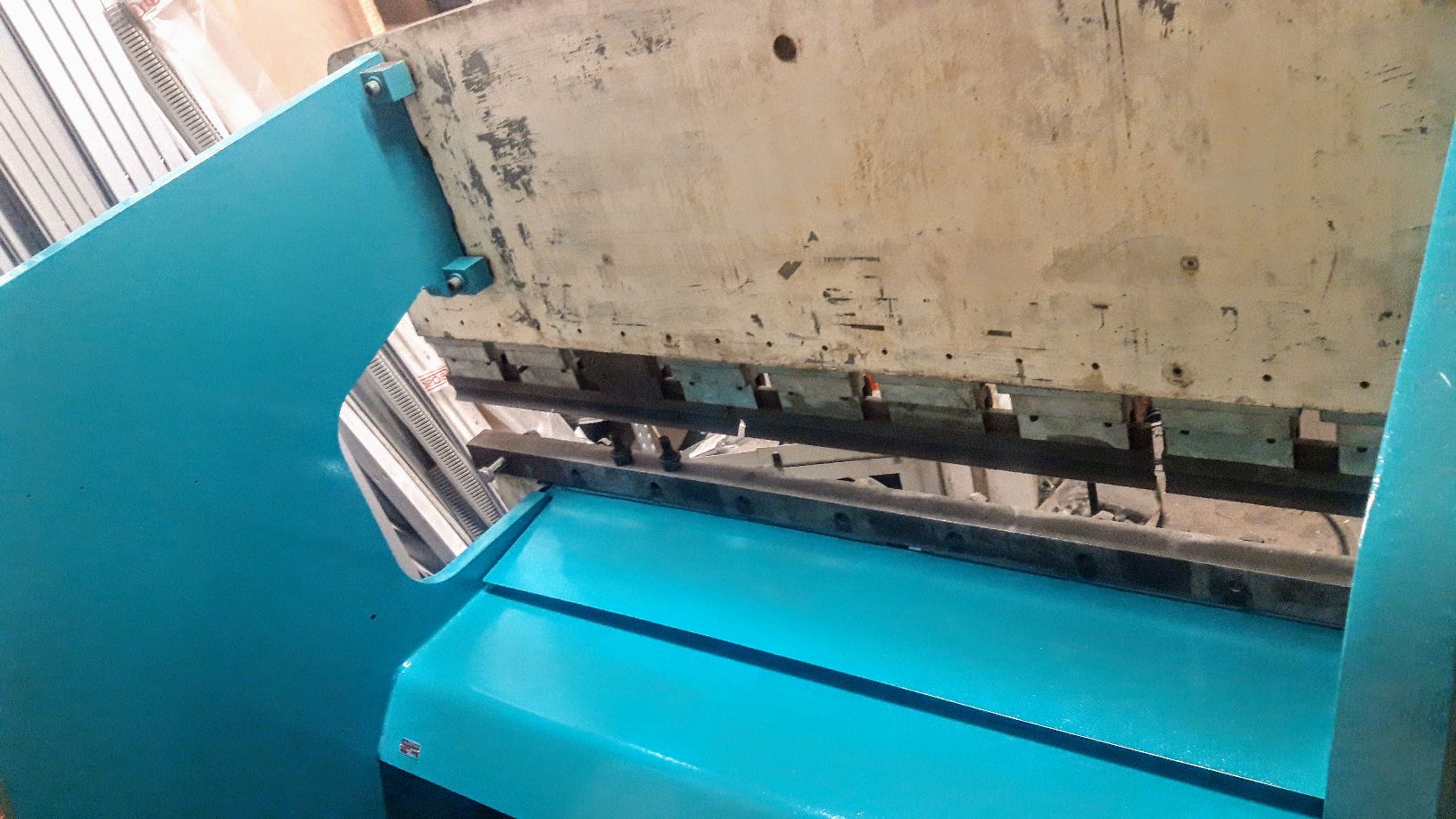

Všetko odmontovať a ide sa na kozmetiku:
tyrkysova modra RAL5018 PUR
Nasledovať budú svetlé veci, tam pôjde RAL9001.

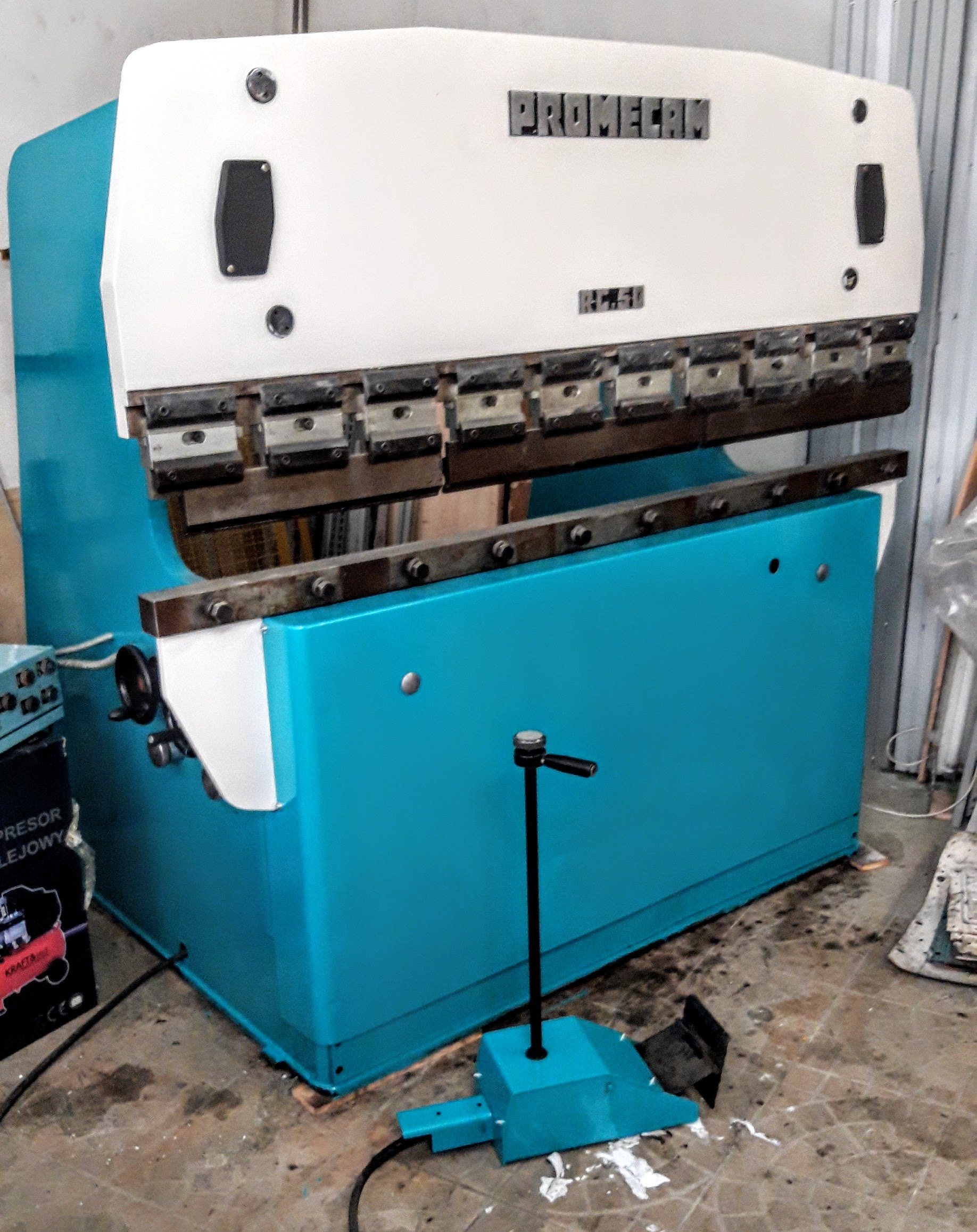

5. 4. 2020, 12:40
Tak, kozmetika zvonku je ukončená... Ide sa na montáž a výmenu rozvádzača a komponentov vnutri...
