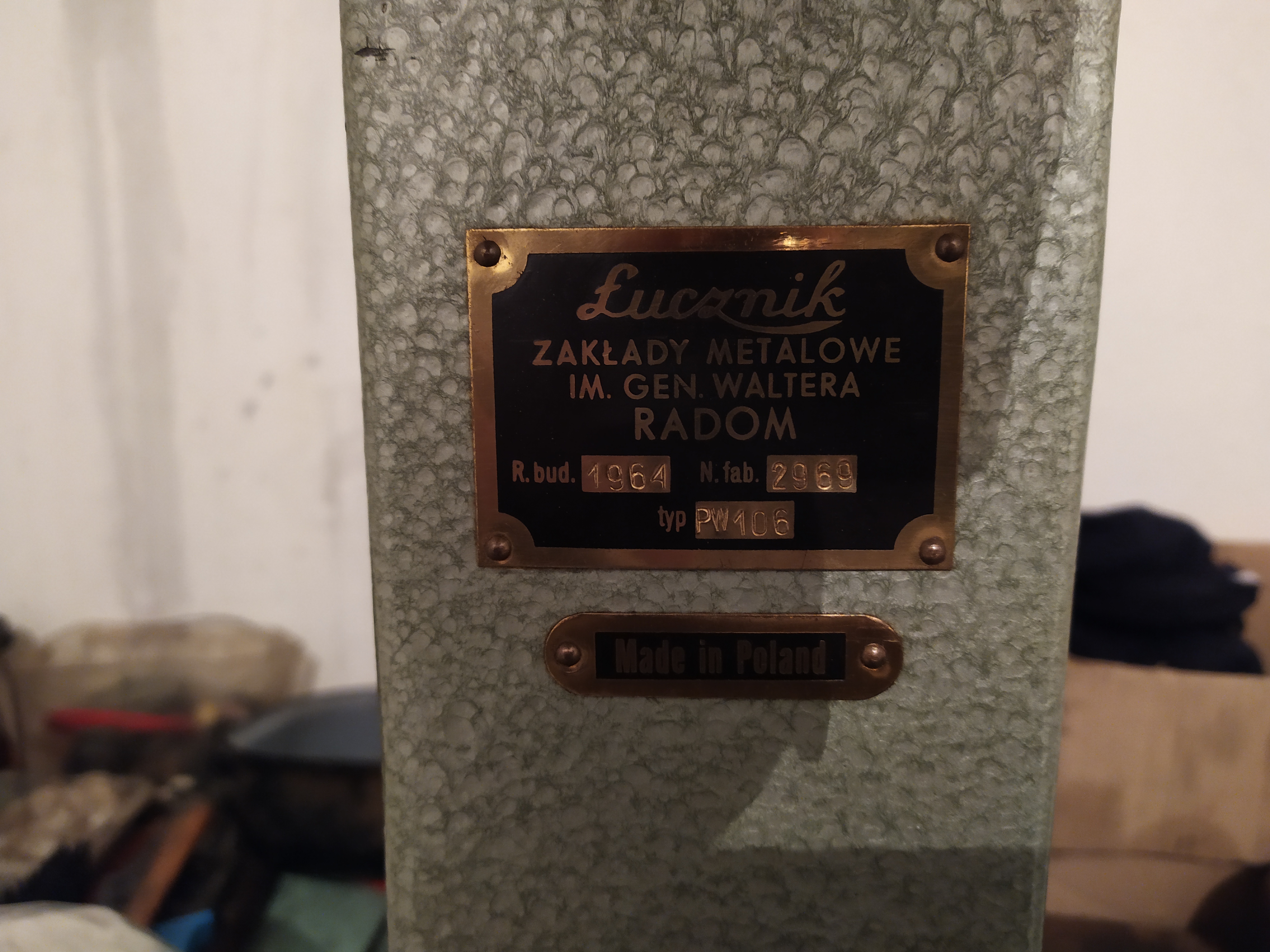

nemá někdo prosím obrazovou dokumentaci k tomuto tvrdoměru pw 106?
Textová tu je, ale chybí k ní obrazová.
Nemá někdo nakreslený závaží na tento tvrdoměr + přesná váha?
Předem dík

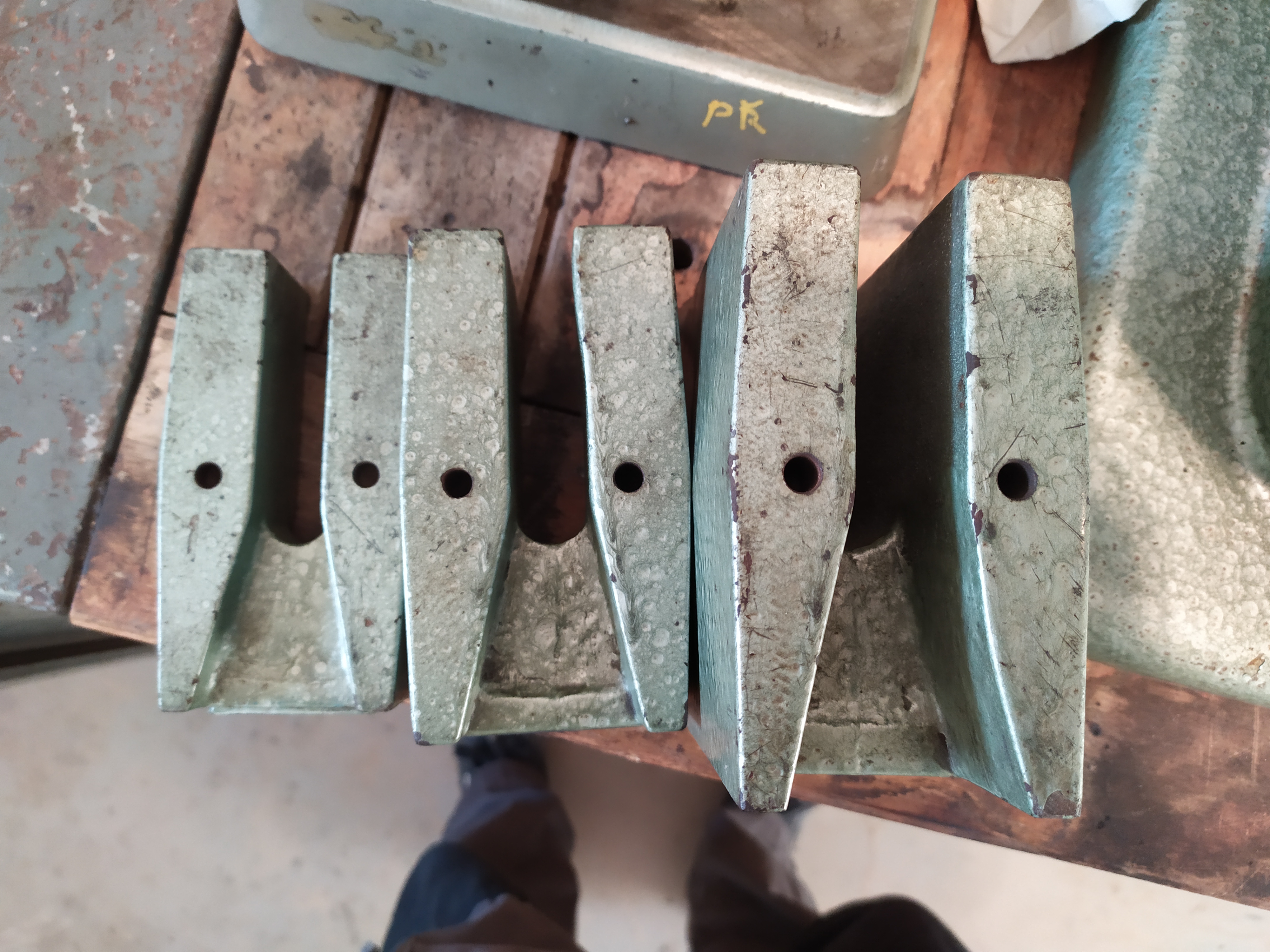

Závaží
jezevec

jakou sadu nebo hodnoty tvrdoměrných destiček zvolit pro hontrolu rvrdoměru Lucznik pw 106??
Jednalo by se o metodu HRC.
Předem dík
