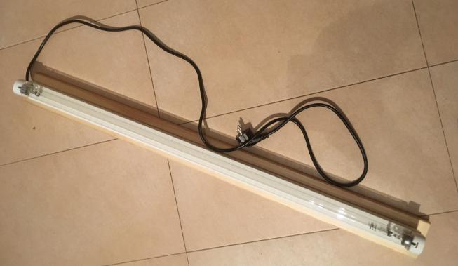

zbyla mi jedna plonková UV-C zářivka/světlo 30W / 1m délka,
nabízím za cenu materiálu 600,- (cena zářivky a předřadníku)
posílat si to netroufám, tedy osobně Havl. Brod
Naposledy upravil(a) chb dne 8. 4. 2020, 7:14, celkem upraveno 1 x.
