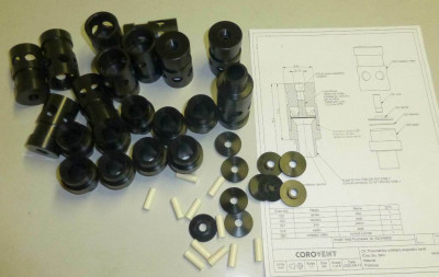

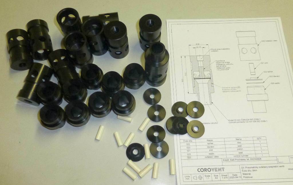

trochu soustružničiny na Velikonoce

Mazec, velky diky, uz se to muze vezt na EZU
Vsechny ventily pry jedou na vybornou.

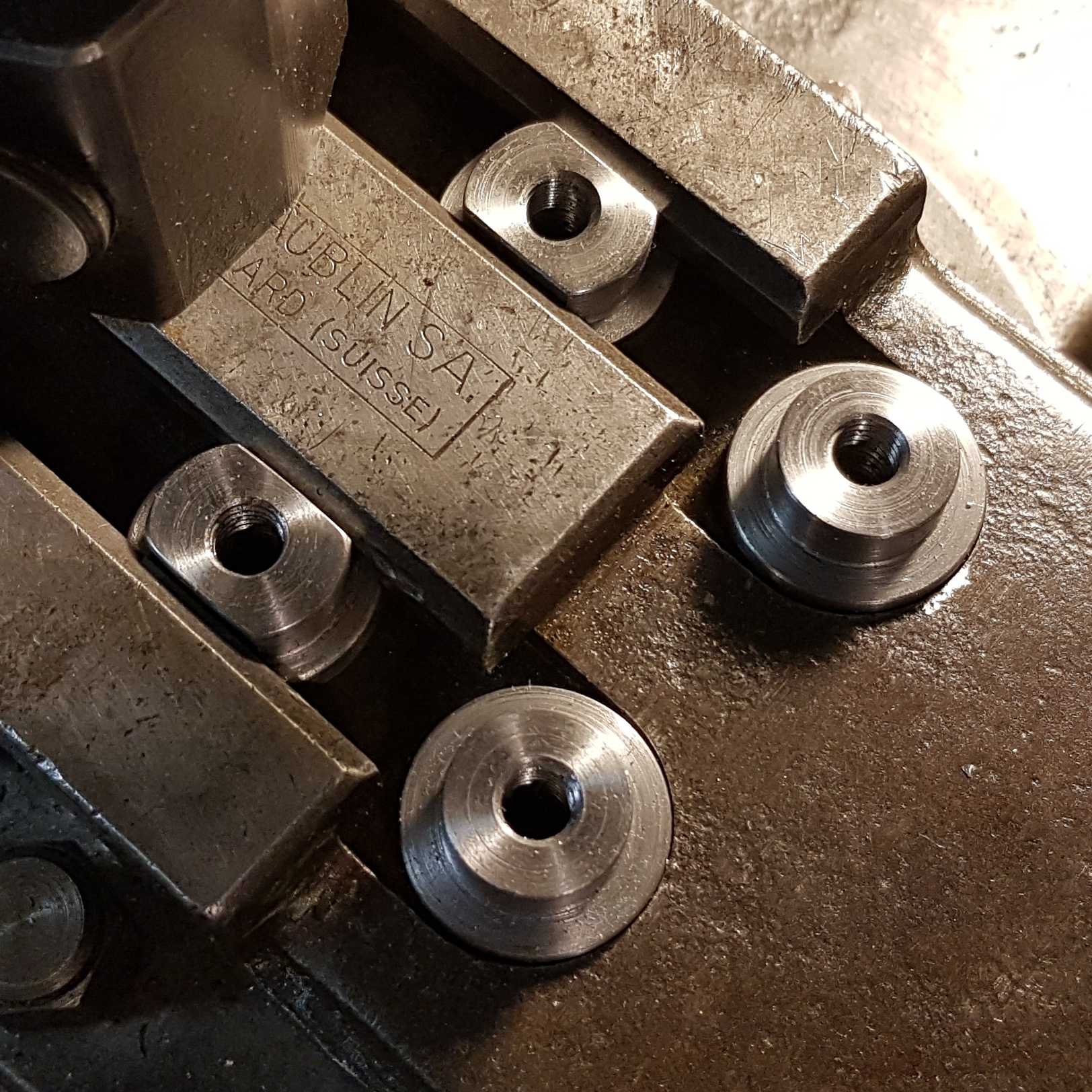

Také takovou blbost, upínací kamínky do T-drážek, dva jsou ještě nedodělané (boky piluji ručně, jak ponižující :roll:):
Není tu nějaké výživné téma, zabívající se tipy a triky T-upínání? Docela bych si nastudoval..
Dík, T.

Příspěvek 14. 4. 2020, 9:06
No ale opiloval si to krásne paralelne, klobúk dole.
Tome a aké záludnosti očakávaš pri upínaní do T-drážky? Snáď len myslieť na to, aby sa to skrutka neoprela pri doťahovaní o dno tej drážky a podkladať jej hlavu podložkou aby sa nedrela o osadenie upínanej časti :roll:

kameny se dají za pár korun koupit
i různé atypy jako 14/M8 a tak

Thomeeque píše: ↑14. 4. 2020, 8:52 (boky piluji ručně, jak ponižující :roll:):
"Tolika práce ........ v době, kdy lidstvo běžně létá do kosmu" :lol: :lol:
Do těch kamenů si na dno navař zátky, uřízneš 3mm šroubovice, zespodu to na dva závity natočíš, tím tomu uděláš dno a svářečkou to heftneš. Nebo dělat slepou díru teda.

testone píše: ↑14. 4. 2020, 9:08 kameny se dají za pár korun koupit
Když jsem ten atyp, co uvádíš sháněl, našel jsem ho jen u nějakých Němců a ty prodávali jen firmám. Nabízeli tam i kameny bez díry (polotovar). Nakonec jsem si je vyráběl. Jestli víš o nějakém dostupném zdroji, tak se prosím poděl.

kovonastroje toho mají spoustu
konkrétní typy jsem nehledal
