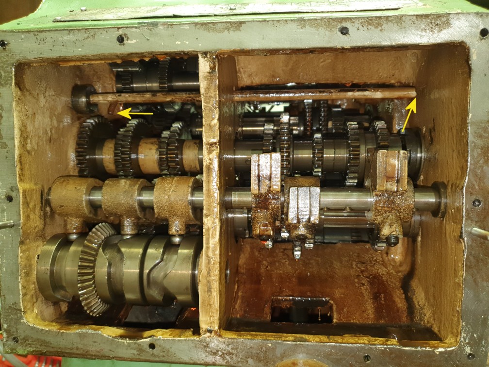

Zdravim vsechny,
potreboval bych nejakou kouzelnou radu nebo dabelsky napad. Zkracena verze - konecne jsem napojil SN 320 na elektriku a zacal provizorne tocit, abych si zkontroloval ze mazani slape jak ma nez to zacnu ustavovat na finalni misto a srovnavat - jak se tu uz drive probiralo.
Po vycisteni supportu a hlavni olejove nadrze, otoceni filtru ze zadni strany zhruba v pulce vysky soustruhu. Filtr asi cistej ... a naliti noveho oleje. Dle rumunskeho manualu tam ma byt
Mobil Vectra Oil n 2. Nalito po oba olejoznaky.
Zapnuto a po chvili uz to vsude strikalo jako o zivot. Zakrytoval jsem teda horni viko a zkoumal olejoznak vedle vretene. Tady jsem zjistil ze se mu nechce moc "naplnovat" jako neco tam proteka, ale ne nejaka velka parada. Pak jsem zjistil ze kdyz malinko povolim srouby olejoznaku (delal jsem vsechny nove, protoze byly rozbite), tak se najednou zaleje do 2/3 uplne v pohode - ze by byl olej moc hustej a nedostane se tam vzduch?
No ale ted k tomu problemu.

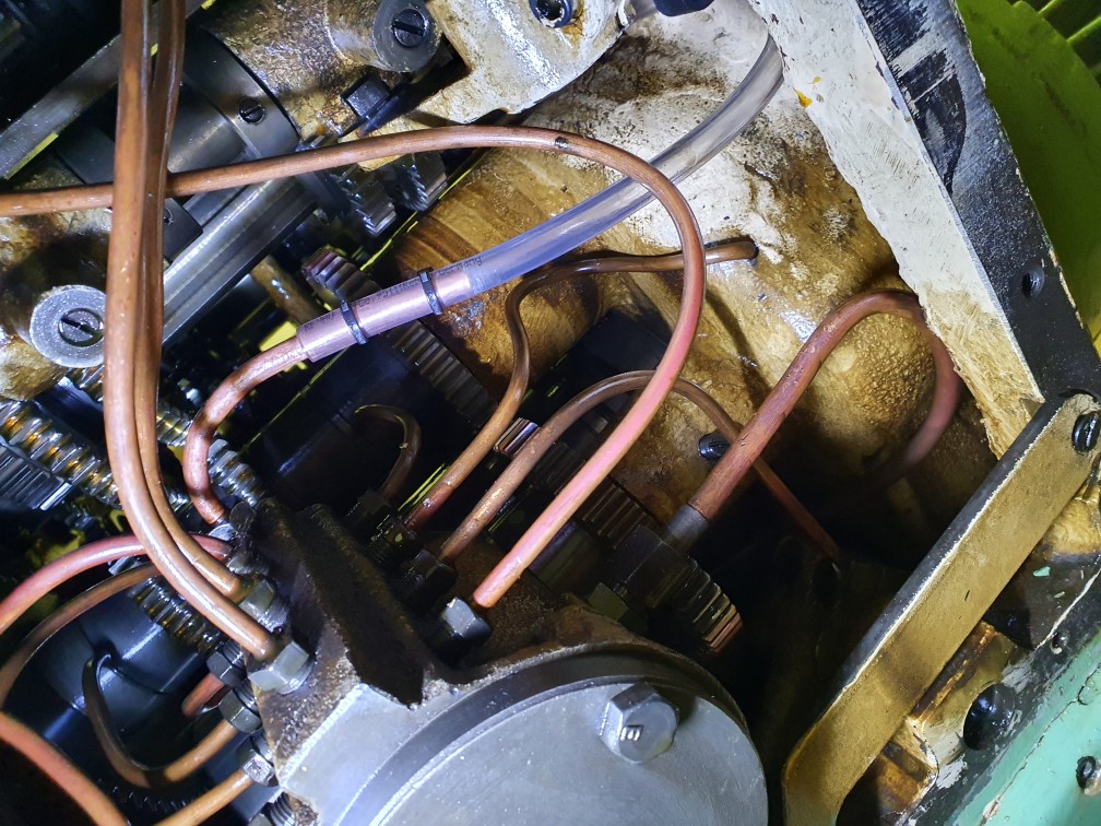

Ozubena kola co pohani prevodovku posuvu - na ty jsem zapomel ... Zasyfleny jak kdyby tam napolsedy olej tekl za Marie Terezie, rikal jsem si, dobra je to ucpany, procistime. Jenze po 3h jsem nebyl schopnej z toho dostat ani kapku oleje. Tak jsem vzal inspekcni kameru - vnitrek ten "magicke" veci na fotce co z ni vedou trubky a je do ni nasroubovanej tak 3cm cervik je uplne suchej.
Tou samou kamerou jsem zjistil ze trubka co tam privadi olej vede nekam do predni casti prevodovky posuvu - dal jsem ji strcit nedokazal.
Takze co jsem zkusil:
1) proste pockat, v tom soustruhu nebyl poradne olej 100 let, bude to trvat nez nakape - nic
2) treba je tam vzduch a je potreba to "zaolejovat" tak jsem pres vysroubovanyho cervika nalil tak 100ml oleje a ten zmizel - asi v tech 2 pouzdrech co tecou dolu ... - nic
3) rikam si fajn, trubka vede nekam dopredu do prevodovky posuvu, treba musi jet nahon prevodovky, tak jsem nechal tocit vreteno 20min a nic (pumpy jsou dle manualu jenom dve, takze zoualy pokus)
4) ok treba to funguje jenom kdyz bezi nahon na zavitovej posun (zoufala snaha) - 20min nic
5) treba to musi bezet na druhou stranu (velmi zoufala snaha) - nic
Nejhorsi scenar je ze ty kola hold budu mazat jednou za cas ruco (soustruh bezi tak 2h v kuse 1 za tyden max a to mam dobrej tyden), vic me ale stresuje to mazani 4 pouzder. To jde taky zaridit jednou za cas ruco ale uz to neni takova pohodicka.
Mate nekdo prosim nejakej napad co s tim? Rikam si jestli se treba parametry oleje za tech 70 let nezmenily a proste neni moc hustej - viz i ten olejoznak vedle vretene, jidne to ale pumpuje v pohode ...
Diky!
Honza
P.S: na tech fotkach chybi kryt, takhle to nebezi standardne
