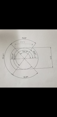

Ahojte neviem presne ako by som mal napisat v g-kode pre c-os (pre doosan)ofrezovanie tychto dvoch plôch.Cez stvorec to nemozem napisat a ani cez 6hran.Predtoceny priemer bude D4 a chcel by som to robit frezkou D10 ( i D5 by sa asi našla pričom r2,5 by som zadal v geometríí).Prípadne ako to zadat celé do manuálu:Pevné cykly pro tvarové obrábění (rovina XY) - Dakujem vopred za pomoc.

10mm freza sa mi zda moc velka zbytocne, moze to robit viac skody ako osohu

gamer píše: 21. 4. 2020, 2:42 Ahojte neviem presne ako by som mal napisat v g-kode pre c-os (pre doosan)ofrezovanie tychto dvoch plôch.Cez stvorec to nemozem napisat a ani cez 6hran.Predtoceny priemer bude D4 a chcel by som to robit frezkou D10.Dakujem vopred za pomoc.
Tak předpokládám, že to máš s Fanucem. Takže v manual Guide najedeš do cyklů, naháněčky a obdelník/čtverec a tam nastavíš 4,5x3,1 a hotovo. Pojede ti to dvě strany pracovním posuvem, ale to tě nezabije. Případně to programovat jako volný tvar a hodit tam jen dvě čáry.

Môžem aj menšiu kedže zadam do geometrie R2.5 čiže s frezkou D5 len porozumiet tomu ako zadata do manualu že potrebujem ofrezovat tie dve plochy pod tímy uhlami (resp. najpr jednu a potom druhu aby som neprefrezoval už osústruženú D4 ktorá tam musi ostať) :(.
vždyť ty je nepotřebuješ frézovat pod žádným úhlem - je to ofrézování asi pro klič - takže dvě rovnoběžné plochy. Ta malůvka je výplodem jedince který zjistil, že autocad dokáže kótovat úhly.

Ok, diki dnes to vyskúšam a potom sa ozvem večer. Ešte raz dakujem.
