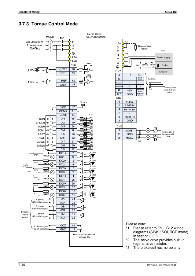

Momentove omezeni ty serva umej sbad vsechny
Ten bldc jsem provozoval. Taktez original DC, taktez asynchronak atd... a nakonec ac servo s driverem.
Mohu tedy porovnat a mluvim ze zkusenosti. Prosel jsem si vsim zde zminenym osobne na vlastni kuzi.

No tak treba u delty si najdi set serva s asda-b2 ten by mel umet jak step dir tak analog coz te presne zajima. No a pak vhodbe napajeci napeti. Tj 230V a vykon dle tveho soustruhu.
Nic vic nepotrebujes vedet. Zadna absolutne zadna veda v tom neni.
Kdyz to das do elektriky a v parametrech jeden prepnes podle toho zda to chces ridit step dir nebo napetim. Propojis jednu klemu pro servo on.
Tak pak uz jen pripojis ten potak v ref a uz se to toci pozadovanou rychlosti.
Vyhodou je ze kdyz ten potak das na nulu takze pozadujes nulovou rychlost tak ze to bude zabrzdene stat a kdyz se s tim pokusis mechanicky pootocit bude se to branit maximalnim svym vykonem tj. Drzet polohu
