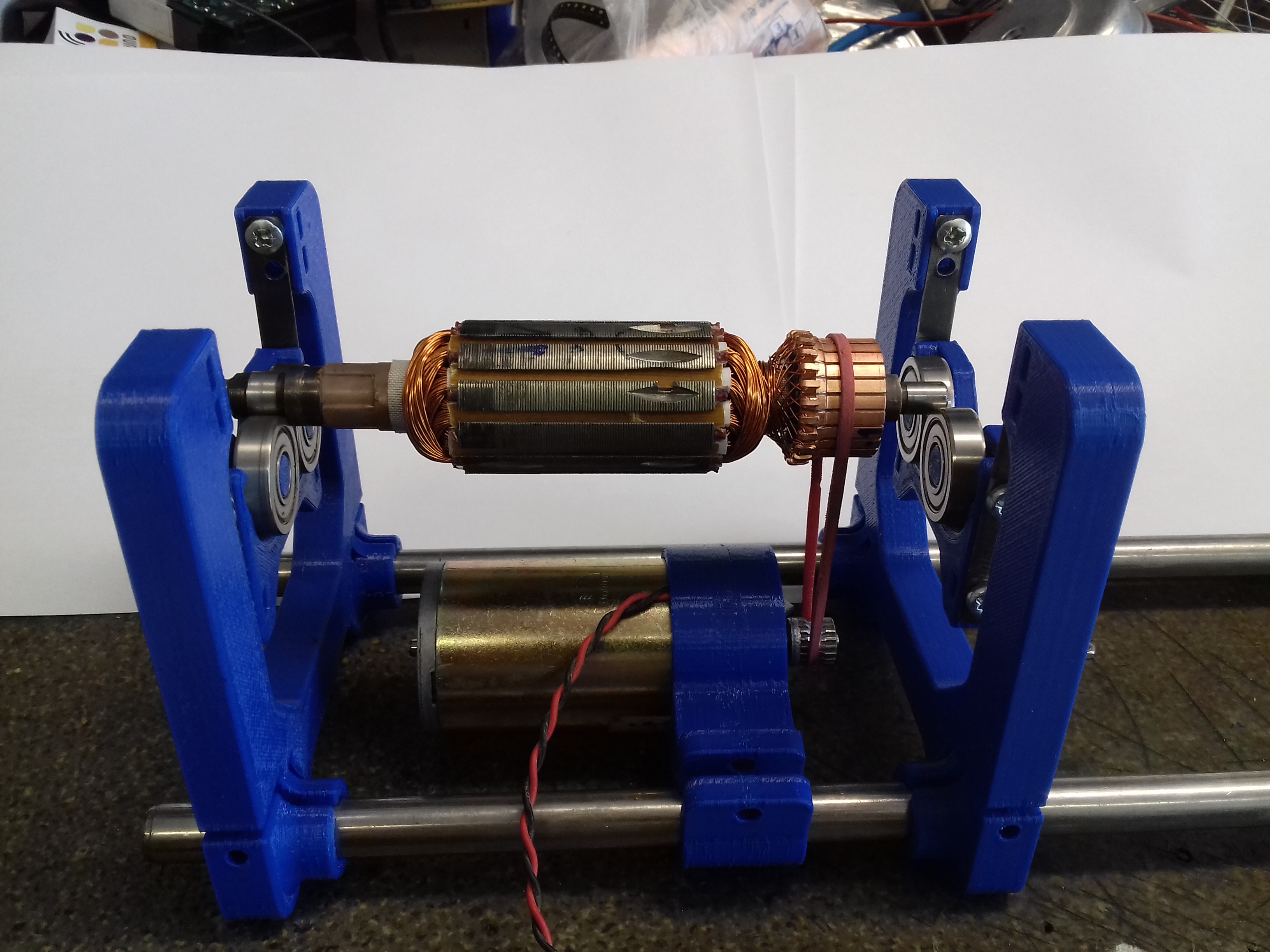

Vyvažovačka malých rotorů , na obou stranách budou osazeny digitální akcelerometry a místo dovážení bude označovat stroboskop .
Příspěvky: 10216
27. 4. 2020, 8:52
Vyvažovačka palec nahoru.

packa> jak resis pozici a vzdalenost vyvazovacich rovin?
Příspěvky: 7039
27. 4. 2020, 10:45
Dawe píše: 27. 4. 2020, 10:18 packa> jak resis pozici a vzdalenost vyvazovacich rovin?
zatím neřeším . mám jednu vyvažovačku co jsem dělal už dřív a ta má jen jeden snímač , a tam jsem změřil vibrace a pokusně přidal kousek plastelíny a podle toho jestli se to zlepší nebo zhorší jsem ji posouval po obvodu a takto na obou stranách .
tady uvidím jak se bude chovat výstup akcelerometrů a podle toho budu ladit program.

27. 4. 2020, 11:37
packa> takhle uz muzes z fazoveho posunu signalu akcelerometru, vzdalenosti vyvazovacich rovin a uhlove rychlosti pomerne presne odhadnout relativni fyzicky uhel pod kterym dynamicky vyvazovat. Pak uz jen staci urcit absolutni referenci, treba tim stroboskopem z maxima amplitudy jednoho akcelerometru a jsi skoro doma.
