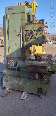

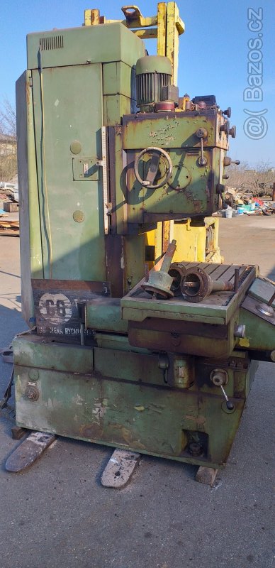

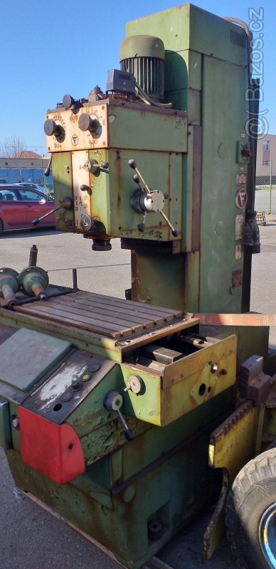

Pořád tu někdo něco staví, vymejšlí, co takhle použít BKoE a překopat si to? Materiálu je tam dost, tuhost bude asi taky slušná, a za 8 tis?
https://stroje.bazos.cz/inzerat/1189530 ... 00x630.php
Ještě k tomu dohodím nějaký ttd
Souřadnice a vrtání stroje BKOE 400x630
Velikost pracovního povrchu stolu, mm:
Šířka 400
Délka 630
Počet T-slotů, ks
Šířka drážky, mm 10H7
Vzdálenost mezi drážkami, mm 63
Přesunutí plochy:
podélný, mm 400
příčný, mm 250
Vertikální pohyb hlavy vřetena, mm 420
Vzdálenost od nosu vřetena k pracovní ploše stolu:
nejmenší, mm 50
nejvíce mm 570
Největší průběh vyvrtávacího vřetena, mm 100
Vzdálenost mezi vodicí vrstvou na stojanu a osou vyvrtávacího vřetena, mm 365
Konec vřetena podle GOST 24644-81 30
Největší průměr vrtání, mm 100
Přesnost referenčních souřadnic podél os x a y, mm 0,001
Přesnost instalace souřadnic, mm 0,002
Největší průměr mlýna při frézování, mm 80
Celková spotřeba energie, kW 2,0
Maximální hmotnost obrobku, kg 125
Hmotnost stroje, kg 2200
Výška stroje, mm 2330
Délka stroje, mm 2190
Šířka stroje, mm 1870

Nepredstavuješ si to moc jednoducho?žiadne jakle,žiadne zváranie,betonovanie,nekonečné riešenie rôznych problémov,,😁
