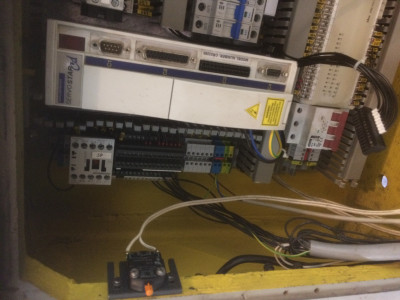

Ano, to si nejak viem predstavit ciastocne.
Este zaujimavost po vybrani vnutornosti skrine:
Na oboch bokoch je zasuvka 380 pre odsavanie a druha pre nahon brusenia na gulato.
Kabel k jednemu je KO a k druhemu ako novy. Nikto to urcite nemenil a typ kabla rovnaky. Poliaci su plni prekvapeni :)

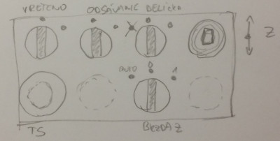

- Zatial sfinalizovany navrh ako to bude na ovladacom paneli, nerad by som daval novu skrinku. Miesto start/stop dam otocne hlavice, nakolko ich mam a zaberu jednu poziciu. Este tam chyba tlacidlo na "nahodenie" po stlaceni total stop, to asi pojde na skrinu rozvadzaca.

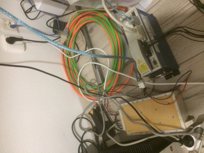

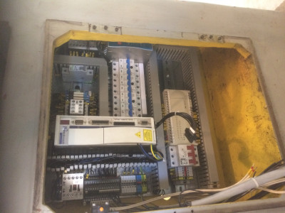

Maly update:
Konecne je vsetko na mieste, panel elektriky je komplet, este chyba PLC naprogramovat, ale to vyzera jednoduche. Najhorsie bolo k nemu spachat programovaci kabel a prislusny software. Tu musim podakovat firme RM technik z Brna.
