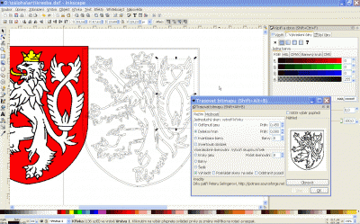

Chtel bych si vyfrezovat nejaky znak (obrazek). Jak ho dostat do pouzitelneho stavu pro obrabeni?

Třeba Zsurf4.

No nevim, nejak mi to nejde.
Ten Zsurf uklada pouze ve formatu bfs coz edgecam ani solidworks nenacte......
Pomuze nekdo?

Ten Zsurf4 ti udělá plochu, kterou pak můžeš uložit do igs. Ta to ti snad načte každý CAD/CAM. Přečti si tento odkaz:
http://www.rhino3d.cz/clanky/zasuvne-mo ... razku.html
V podstatě ti ten program ukládá výsledný igs do své složky jako srf.igs. Tento si musíš přejmenovat, nebo ti ho další převod přepíše.

Aha, mno jenze to je pro me k nicemu.
Vysledna plocha je tak deformovana ze je pro me pro vytvoreni obrysu nepouzitelna.
Me bohate staci 2D tvar slozeny z krivek a car......

No dost zalezi na presnosti, pokud jde jen o nejaky umelecky zamer tak by se asi dal pouzit prevodnik BmpToDxf ale je to dost nepresne. Pokud je to potreba presneji asi by to spise chtelo prekreslit v cadu ..

skus si natiahnut ten obrazok do CADu a tam ho obkresli. potom vymaz obrazok a to obkreslene si dalej upravuj podla potreby :wink:

můžeš zkusit Inkscape 0.46,natáhni obrázek proveď trasování,tam si nastavíš co ti vyhovuje a potom už jen upravuješ podle potřeby,výplň,obrysy.V křivkách další úpravy dle libosti.Potom uložíš v DXF,možná bude problém s importem DXF do tvýho CAM,ale za zkoušku nic nedáš.
