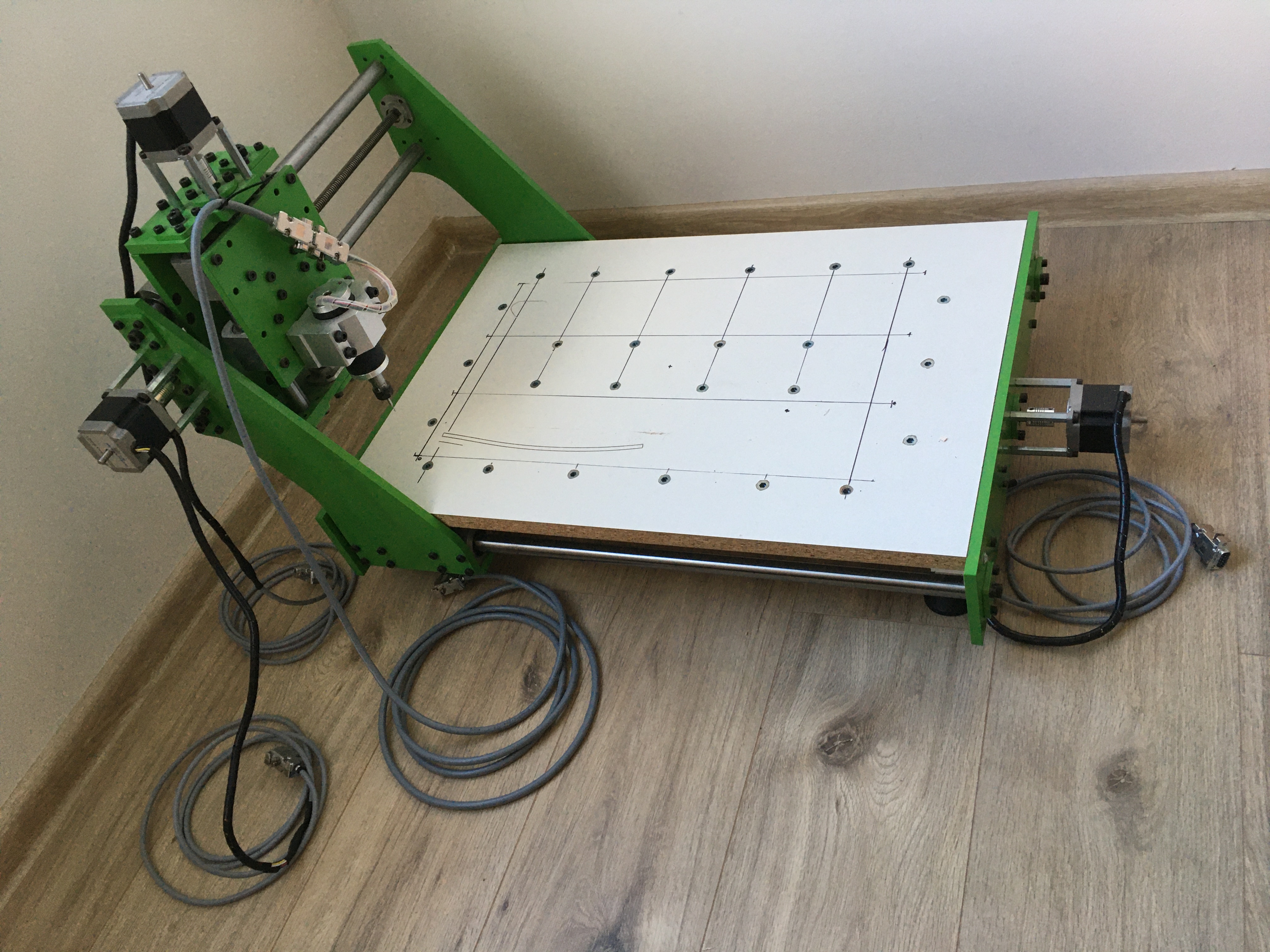

Prodám modelářskou frézku vlastní výroby.
rozměry:
X 500mm šroub trapéz 12x3 - matice nylon
Y 300mm šroub trapéz 12x3 - matice nylon
Z 60mm šroub trapéz 12x3 - matice nylon
(mám k tomu i cca 700mm zbytku nylonové tyče a trapézový závitník 12x3)
elektronika:
1x Vřeteno čínské vzduchem chlazené BLDC 250W
3x Motory microcon sx23 - 1414d (2,8A při paralelním zapojení)
1x zdroj meanwel hrp-600-24 (24V, 27A, 648W)
1x oddělovací deska CNC IO Board 24V (výstup LPT konektor, mám k tomu převodník na USB pro použití s notebookem)
4x drivery MKP5 české výroby s výstupním proudem až 5A, max výstupní frekvence 300KHz, dělení kroku 400 - 51200 jsou naprosto spolehlivé žádné vynechání kroku a tiché (dokumentace v češtině) v řídící jednotce jsou jen 3 drivery, původně jsem chtěl dělat i 4. osu, ale z toho nakonec sešlo.
https://drive.google.com/open?id=1SgPZT ... _ZSIUNRPWI
Konstrukce není úplně nejlepší a je hodně o ceně (nejdřív jsem dělal elektroniku a trochu přepísk rozpočet), všechny osy jsou jen na nepodepřených kalených tyčích 20mm a poháněny trapézem (bohužel.. vím, že to není nejlepší řešení). Bez problémů frézuje balsu, březovou, topolovou i bukovou překližku.
Cena - 10 000,-
Předání/ukázka v Praze. V případě zájmu pošlu víc fotek.
Prodávám z důvodu potřeby zrušit v bytě "dílnu" a vytvořit dětský pokoj.
