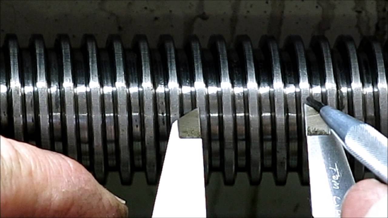

Tak jsme v únoru koupily soustruh firmy kameníček. Víte někdo jaký je to typ soustruhu a nemá někdo návod ? zajímala by mě řezání závitu co a jak přepnout. K soustruhu jsme dostali i 3 ozubená kola , které určitě budou složit právě k těm závitům. Soustruh bude sloužit hlavně k opravárenství nákladníchaut výroba přípravku atd. Soustruh měl po koupi vůle,ale už je to vše opraveno , jen hází asi hlava nebo jsou už opotřebované upínáky.

No ji ti neporadím, nemám tento sústruh.Na tvojom mieste by som chytil papier pero , a ako v základnej skole vyrátal podla posuvnej skrutky a použitého prevodového pomeru koľko sa otočí za jednu otáčku vretena. Na každom struhu čo nemá Whitwhortov závit nenarežeš presne Metriku. Vždy tam je nejaká diferencia.V manuály SV 18 je táto diferencia aj číselne vyjadrená.

Zmeraj si stúpanie šrobu na závity, najlepšie cez viac závitov (10-20). Ak je metrické, ľahko sa dopočítaš k prevodovým pomerom s tými kolesami čo máš. Ak je stúpanie palcové, potrebuješ 127 zubové kolo (možno je v sústruhu nahodené) a dalej je to len matematika. Tých sústruhov je určite viacej po garážach, možno niekto má čitateľné tabuľky, ak nie- pospomínať na školské lavice :D

Tady je úplně zbytečné počítat. Změřit stoupání šroubu a pak už jen najít na internetu tabulky. Třeba u tumlíka.

ty tabulky už mám,ale i těch kol je nedostatek a budu je muset sehnat nebo nechat u někoho vyrobit. Jak přesně změřím to stoupání té závitové tyče ?

Stejně jako u jakéhokoliv závitu. Změř deset závitů a vyděl deseti. Nepřesnost odečtu se zmenší desetkrát. Pokud můžeš, změř i delší úsek a poděl počtem závitů.

Tak jsem docílil měření na 10 zavitů to bylo 60mm, tak stoupání 6mm a na 15 závitů 92mm a stoupání 6,13mm
Příspěvky: 8927
7. 5. 2020, 1:14
čím jsi to měřil a jak? 6,35mm tedy 1/4palce by to být nemohlo? kdybys třeba měřil po třetí :lol:

Jak píše RaS, nejspíš to bude 6,35 mm na závit, tedy 63,5 mm na 10 závitů. Kde to měříš? Neměříš někde uprostřed šroubu v místě, kde může být ochozený? Zkus to změřit někde na konci šroubu, kam se matice v životě nedostala.

tak je to tak jak jsem psal, na deset závitů 60mm a na 15 závitů 92mm. Měřil jsem to uplně na konci šroubovice a posuvným meřídkem (šupléra) :D Tak by kola měli sedět podle tabulek co je většina na netu, jen je sehnat :)

Nejak ti to nesedí, niekde máš chybu. Podla prvého merania máš stúpanie 6mm, , druhého 6,133...Skús zmerať cez väčší počet závitov.

Tie závity musíš merať medzi stredmi vrcholu závitu, nesmieš k tomu pripočítať šírku toho vrcholu závitu. Prípadne môžeš merať aj s tými vrcholmi, ale potom to musíš od nameranej hodnoty odčítať.
Takto nejako musíš mať posuvku, na strede vrcholov závitu.
