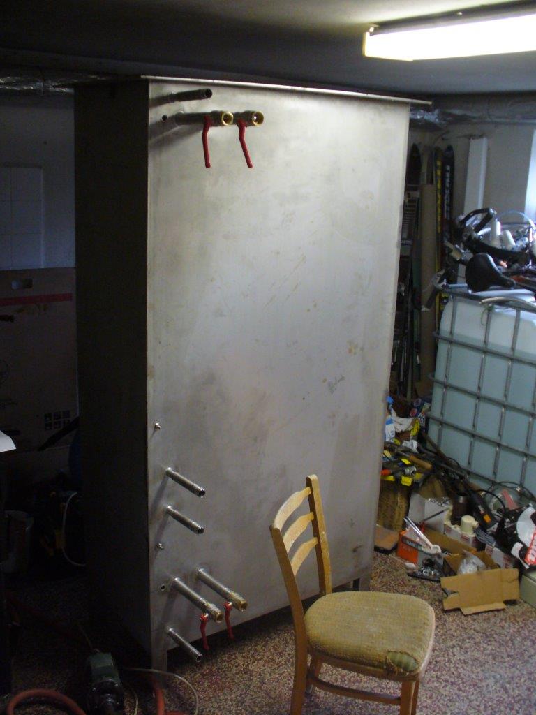

Já předělával kotelnu před 10 lety.
"boiler" nerezový něco přes 1m3, spirály pro ohřev vody, pro solár, v nádrži je kotelní voda ta se nevyměnuje ale točí se když jede topení.
v principu topí do nádrže solárko, nebo když sem tam ztopíme nějakou soušku, když nic tak elektrika
a zase se z ní tahá teplo na co je potřeba, hlavně nemusím nic hlídat vše se přepíná samo.
tepelná ztráta je menší než u 300l boileru co byl na půdě.
