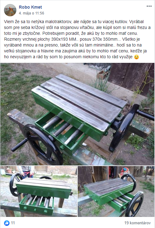

Napísal som mu, že to má hodnotu tak 30€. Dostal som odpoveď, že by som chcel lacno nakúpiť, že jeho iba materiál stál 100€ :lol: a že mám spraviť vlastný a potom kritizovať :lol: mám nutkanie mu odpísať, že toto by som nezobral ani keby som o to zakopol v kovošrote, ale asi to nemá význam
Ak to z fotky nevidno, tak je to polepené z pásoviny a vrch je obrúsený flexou
Tos C45-2000
Juro
Příspěvky: 1543
6. 5. 2020, 7:37
Cisto teoreticky- material mohol stat 100e a robota mohla byt X hodin, ale investoval to do nezmyslu a zle riesenej koncepcie. Takze celkovy vysledok je hodnota nula eur a tiez keby som to zbadal v kovosrote v takomto nablyskanom stave tak sa o to potknem a nadavam.
A teraz bábo raď.
Petr68
Příspěvky: 883
Bydliště: Karlovy vary
6. 5. 2020, 10:07
No vida, křížový stolek malovaný :D Ono těžko soudit, protože to může být zámečnický učedník prvního ročníku, kterého kolektiv na stejné nebo nižší úrovni plácá po zádech za jeho převratný výrobek a on se tak cítí na koni. Vše má ještě před sebou a jednou se tomu možná zasměje případně zastydí. To bych ještě pochopil. Druhá varianta je, že to vyrábí nějaký slabomyslný jedinec s jediným cílem vyrábět to na kšeft. A takovému to nevysvětlíš ani kdyby jsi se rozpůlil :lol:
