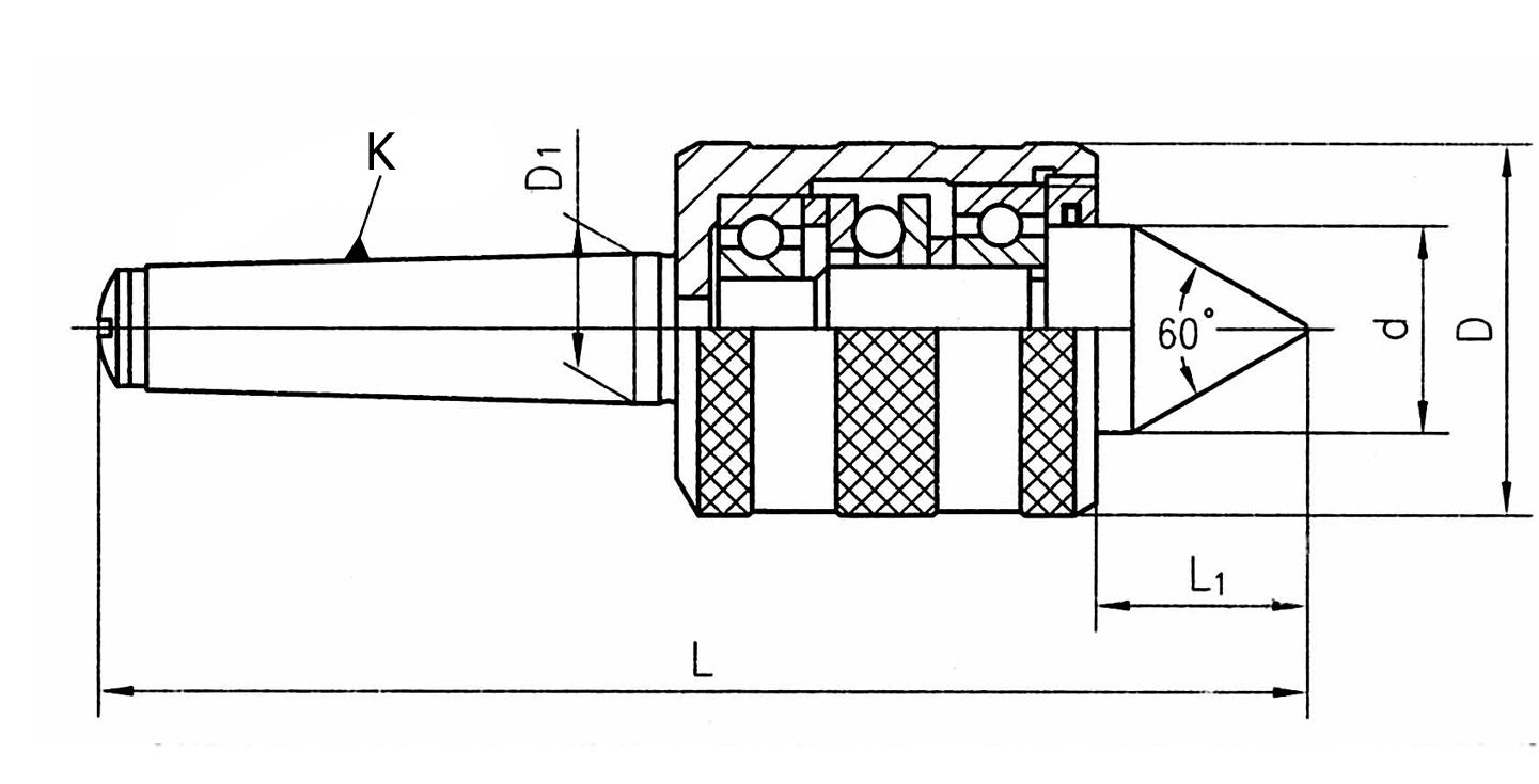

Nasadil jsem tam 110 univerzálku, kterou jsem měl doma. Unašeč jsem stočil tak, aby šla vrátit i ta velká, nyní házivost univerzálky na obvodu 2 stovky, s tím už dokážu žít. Dneska jsem si pro radost a test soustruhu vyrobil otočný hrot do koníka s MK2 kuželem. Není to nic profi, ale házivost hrotu je ve 4 stovkách. Taková přesnost 100 let starého soustruhu už mi asi bude na hraní stačit. Přikládám foto.
myslíš, že tenhle hrot bude fungovat? Vyplatí se vůbec něco takového vyrábět, když se za pětikilo nechá koupit uloženka? Obávám se, že to nezakryté ložisko moc dlouho nevydrží

Ráno jsem si udělal kafe, u baráku popadl kus kulatiny, vytáhl jsem dvě ložiska ze šuplíku, která se tam válela a nějakou dobu jsem si motal a tohle byl výsledek. Jsou tam dvě radiální ložiska, axiální tam není. Měl jsem chvíli cukání, že bych tam dal mezi ty dva kusy kuličku, ale pak jsem se na to vykašlal.
Technický výkres pro otočný hrot: např toto - viz google
měl jsi pro radost skočit na manželku, mohl jsi ušetřit kulatinu. Ta axiální ložiska to nezvládnou. Hoď tam jedno axiální a to krajní ložisko aspoň dej zadeklované, aby do ně nešel bordel. Sice to nebude hitparáda, ale bude to fungovat
Hroty pěkný, ten trn nemusí být funkční, stačí, že otestoval ten soustruh. Neukazoval jsem vám ho proto, abych se pochlubil, že mám hrot, protože to je nepoužitelný hrot, ale proto, abych ukázal, jak ten soustruh dokáže pracovat přesně, což bych u tak staré mašiny nečekal. Jen blázen by vyráběl na veteránovi hrot, když nový stojí pár stovek a házivost má o řád nižší. Vlákno je o soustruhu.
