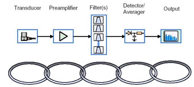

Vím že když si budu chtít zjistit frekvenční spektrum vibrací nějakého stroje stačí si koupit "kouzelnou krabičku", kterou připojím k danému přístroji a ta mi ukáže vše co potřebuji.
Bohužel problém je v tom, že cena této krabičky je řádově v 10 000 až 100 000 Kc.
Chtěl bych Vás požádat, jestli nemáte někdo odkaz na podobné kutili jako jste tady se zájmem o vibro. (klidně i v Aj)

pokud ti stačí audio rozsah, tak využij PC a vstup zvukovky + vhodnej snímač (upravenej mikrofon, reproduktor atd.)
Ono se neměří jen rezonanční kmitočet. Měří se i jeho amplituda a hledá se maximum. Tím se nalezne nejslabší místo na stroji. Na toto měření není asi moc vhodný mikrofon. Akcelerační čidlo je drahé, možná by amatésky šla použít krystalová přenoska z gramofonu, ale kdo ji dnes má a koupit už asi nejde. Pak se taky používá místo obrábění něco jako veliký magnet z repráku, který má místo membrány na kmitačce tyč, která se připevní např. na vřeteno a magnet se zavěsí. Do toho se pustí přes výkonný zesák tuším bílý šum. Celkem slušně to najde rezonance.

To rawen Výpočty vlastních frekvencí jsou jako všechny výpočty problematické a proto se jimi nezabývám. Cílem mého snažení je měření vibrací a jejich vyhodnocení. Zvládnutí vibrodiagnostiky na jakýkoliv stroj bude mít přínos. U obráběcíh strojů mají vibrace vliv na drsnost povrchu, od použití vibrodiagnostiky si slibuji nalezení místa (uzlu), které nejvíce vibruje a které bude potřeba upravit. Jediný problém je v poměru čas,energie/muzika.

nas profak ma akcelerometre male aj velke ale pochybujem ze by ich niekomu pozical,je to skolsky majetok a nie lacny,,
myslis ze ti bude stacit ked zistis v ktorom mieste su najvecsie amplitudy vibracii a tam nieco upravis a uz to bude OK? kazda sucast ma svoju vl. frekvenciu, a vibracie jednotlivych sucasti sa spajaju do jedneho šumu, to co nameriach ti moze prist ako bludy pokial to nedokazes nejakou transformaciou alebo rokladom na rozne frekvencie rozdelit...
Momentálně popisuješ čím se teď zabívám. Využívám funkcí MathCadu, který umí jak číst soubory ve tvaru wav, tak zvládá i FFT. Zatím si s tím jen tak hraju, takže uvidím jak daleko se dostanu.

super, len tak dalej, chce to dost teorie a skusat... napr. viem ze sa da evidentne zistit frekvencia lozisk a potom ides dalej a postupne vylucujes veci ktore su tam stale,pripadne zistis kedy je lozisko uz zle...

Ještě jsem zapoměl na nejlevnější metodu, a to je kus tak desítky kulatiny, která se opře o zkoušený objekt jedním koncem a druhým se o ni opře hlava v místě lícní kosti u ucha. Dá se tím celkem dobře vytipovat právě ložisko před smrtí. Zkuste a uvidíte, jak jednoduché a fungující. Bohužel hodnoty to nezapíše, graf neudělá.....

Třeba ti pomůže tohle. Zapojení jsou to poměrně letitá, ale zase určitě v tvých finančních možnostech
V prvním příspěvku máš popsáno i jak vyrobit sondu.
