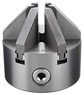

Zdravim vás , mám docela dost veľkých vrtákov z valcovou stopkou, 20-25 mm a napdlo ma či by šlo upraviť stopku na morse kuzel. Do môjho sklucovadla Max 13mm . Potrebujem ich hlavné do koníka Mk2. Sústruh a možno brúska by to možno spravila, zatiaľ len v štádiu hypotetickej úvahy. Otázna je výsledná presnosť, pracnosť , atď... ?

väčšie skľučovadlo je najjednoduchšie riešenie. Tá úprava samozrejme možná je, ovšem nieje celkom jednoduché, (niekedy aj možné) v štandardnom skľučovadle upnúť väčší vrták za reznú časť tak, aby bol spoľahlivo v osi a aj držal. Na továrenských ostričkách sa používajú 6 čeľusťové sklúčovadlá s dlhými čeľusťami: Každý MK kužel má naviac svoje maximálne povolené zaťaženie a potom sa ukrúti, alebo pretočí. Pri veľkých vrtákoch sa toto môže aj pri predvŕtanej diere pri kusnutí stať, a naviac ak sa ti následne pretočí ten predsa len doma vyrobený (rozumej trochu šmatlavý a nepresný) kužel v dutine koňa, bude po srande.
Ja by som to riešil buď predajom a kúpou toho čo potrebujem, alebo tou väčšou hlavou. Tŕň na hlavičku je z lepšieho materiálu ako stopka vrtáku.

Když je u brusky sklíčidlo s kratšíma čelistma, jako mám třeba já, tak je u větších vrtáků, třeba od 12 problém s tím, že ani 6ti čelisťový sklíčidlo správně neupne za břity a vrták háže, pak ho nabrousiš blbě. U brusek je ale průchozí vřeteno, kam se v případě MK vrtáků strčí pouzdro, který ho za stopku vystřeďí.
Do toho pouzdra se dá ale dát ER upínač, a už máš vrták vzadu vystředěnej. Já teda mám i dlouhý pouzdro na MK4, takže se dostanu pohodlně až ke sklíčidlu. Jiní mají dlouhý čelisti, a ti dosáhnou na břity kolem dokola.
Pokud jsou vrtáky s kuželovou stopkou velký do sklíčidla na vrtání, tak se v soustruhu ta stopka sjede na průměr co vezme hlavička, třeba těch 16mm.
Samozřejmě se dá udělat i ten kužel, případně kdo je líp vybavenej, může obojí dělat na brusce ať už na kulato, nebo je-li to bruska na vrtáky s otočným vřeteníkem, tak i tam.

Ale nie o brúsení, to bolo zamyslenie k tomu ako upnúť centricky a aj spoľahlivo veľký vrták do sústruhu tak, aby mohol stáčať tú stopku na MK. Tá brúska sa tam dostala iba ako príklad, tam je však vrták upnutý samozrejme opačne
