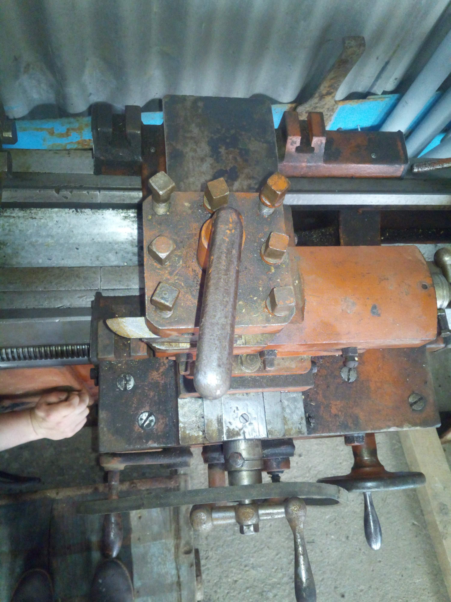

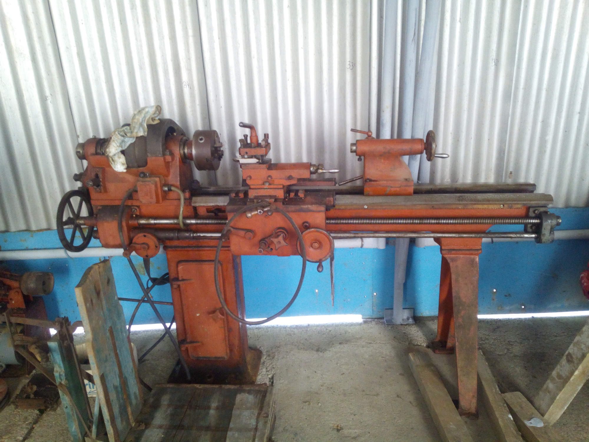

Ahoj, pročetl jsem celé fórum, ale nepodařilo se mi identifikovat starý soustruh po dědovi. Trochu mi připomíná Volman, ale stejný jsem nenašel a štítek taky nikde není vidět. Je to asi transmisák, ale vzadu má umístěný elektromotor s převodovkou. Z motoru je převod řemeny na převodovku a ta má vývod na plochý řemen, který jde na prostřední řemenici. Pomocí předlohového hřídele u vřetena se dá ještě jednou změnit převodový poměr. Je to poměrně dobře zpracované, ale origo to asi není, protože zepředu je spouštění motoru na oba směry otáčení, ale na převodovce se dá taky při jednom zařazení změnit směr otáčení...
Tak nějak na všechno jsem přišel, akorát se mi nepodařilo zapnout support na posuvovou tyč... Pouze na šroub...
Časem bych ho chtěl doplnit frekvenčním měničem na lepší regulaci otáček.
Tady jsou fotky:

Tak už jsem přišel na to jak se spouští posuv :) Má to příčný a podélný a stačí utáhnout šroub na páce která tyto posuvy přepíná.
