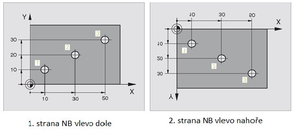

Jak určit souřadnice XYZ výrobku

Nebo jsme to všichni pochopily špatně a dotaz je směrován hlavně na fígle jak udělat kapsu, která je skrz obrobek a musi se tudíž z nějakého důvod obrobek otáčet a obrábět z obou stran? V tom případě se meze fantazii a možnostem nekladou
1. neotáčet - vymyslet podložení a upnutí
2. otáčet a vymyslet nějaký vztažný bod, který bude skrz obrobek od kterého se po otočení vše najede - roh, díry, díra + uhel natočení obrobku ...
Neni nad obrázek a pak je hned jasno jak je to s druhou stranou a souřadnicemi
Technologie-postup najetí obrobku je pro obě strany stejny, jen se musí zajistit (obrobit už na 1.straně skrz obrobek) ten vztažný bod tak, aby byl pro obě strany stejný a k němu po otočení dělat najetí i souřadnice pro obrábění 2. strany

Jak to myslíš od obrobené plochy můžou to být i čelisti svěráku a jaké souřadnice v CAMu.r4cv píše: ↑21. 5. 2020, 8:43 Sonda je nutnost. Minimalne nejake smajdatko.
Potom si na polotovare vyberiem roh a ten dam 0,0,0.
Ked otacam, tak od toho rohu znovu nameriam.samozrejme pri programovani treba myslet na spravne suradnice.
Casto a lahko sa spravi chyba.
Vyssi level je nameriavat od obrobenej plochy. Tam treba poznat jej suradnice podla CAMu.
Som samouk a nie som schopny to nejak dosledne vysvetlit.
Pozri si videa na yt. Medzi tymi srsckami su aj videa, kde fachmani ukazuju, ako upnut a ako namerat
Tymi suradnicami som myslel obrobenu plochu, ktora nema suradnice 0,0.
Otocis, namerias a musis vediet co dat za suradnice do stroja.
To zalezi od toho ako mas spraveny program.

sondu úplně nutně nepotřebuješ, ale je to s ní o mnohem snazší pak si dej nulu jak už někdo psal na pevnou čelist svěráku a na doraz a s tím počítej. Pak při otočení se opřeš obrobenými plochami na už naměřené nulové body a nemusíš to najíždět znovu. PS je dobré si posunout nul.bod na druhou operaci o naměřenou odchylku aby vše sedělo přesně. například když má být rozměr v ose X 100 a ty naměříš 100,1 posuň X o 0,05
