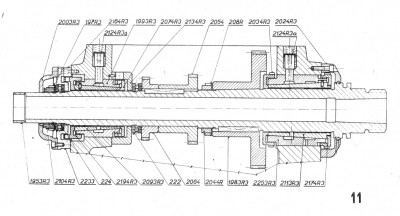

S28 nemá tlakové mazání ložisek vřetena, je tam pouze tzv. přepadové mazání, olej samovolně přitéká ke kluzným ložiskůn vřetene z vaniček nad ložisky a pak zase samovolně odtéká zpět do vřeteníku. Na vřeteni není ani žádné gufero. Olej by měl odtékat zpět do vřeteníku otvory v kluzném ložisku, mohl by být ucpaný právě ten odtokový otvor.

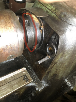

olej mi tiekol niekde v tomto mieste.(foto)
pokiaľ by to bolo to veko musim dať dole hlavu že ?.

Samozřejmě univerzálka i s přírubou musí dolů, když se chceš dostat k tomu víčku. Jak se příruba sundává víš?

Přesně tak. Univerzálu sundavat nemusíš, půjde dolů i s přírubou a mnohdy je to mazec jí povolit. Já na ní musel dýchnout autogenem, když jsem jí poprvé povoloval. Pak povolíš ty 3 imbusy a víčko je dole.
