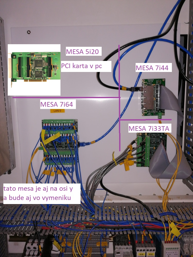

Zdravim mam dve otazky
1: na obrazku mam v pc zapojenu pci kartu na doske v pci slote je to 5i20 a k tomu par veci kde sa pouziva aj myslim ze to je serial smart karta s lan pripojenim jednoduch to je na obrazku. Je tato kombinacia: pci alebo pci + ethernet podla mna je ethernet priamo pripojeny k lan portu v pc alebo sa mylim?
2. Mam debian wheezy tam mi vsetk o ide. Nainstaloval som linux mint s prempt-rt a ta moja karta nechcela komunikovat v pncconfigu s tou serial smart kartou je to tym kernelom? Mam pouzit napriklad linux mint s RTAI kernelom ako bol aj na povodnom systeme wheezy? Niekde som cital ze rtai komunikuje lepsie so starou mesa pci, inak tam mam este nejaky specialny firmware svss4_8 ktory som musel hladat po nete.
Dik borci :mrgreen:

Nerozumim proc michas pci mesu s ethernetovou
Je k tyhle nestandardni kombinaci nejaky zavazny duvod?
Budto pouzijes jedno nebo druhe
Tohle michani bude zpusobovat problemy

Bylo by k tomuto projektu více informací?
Je to již fungující projekt a ty potřebuješ jej nějak rozšířit?
Nebo po někom něco dotahuješ do konce?
Nebo je to celé tvůj projekt? Co je vlastně otázka?
Na tvém obrázku vidím:
MESA 5i20
http://store.mesanet.com/index.php?rout ... duct_id=66
Základní karta, která bude komunikovat s PC
7I33TA Quad Analog servo interface
http://store.mesanet.com/index.php?rout ... duct_id=74
Touhle kartou plánuješ řídit serva a tahle karta bude řízená MESA 5i20 ?
7I44 Eight Channel RS-422/485 interface/ RJ45 Breakout
http://store.mesanet.com/index.php?rout ... duct_id=96
Touhle kartou plánuješ vytvářet RS-422 a tahle karta bude řízená MESA 5i20 ?
7I64 Isolated remote I/O card
http://store.mesanet.com/index.php?rout ... uct_id=110
Touhle kartou plánuješ realizovat vstupy a výstupy připojenou přes RS-422 s MESA 7I44 ?
Nikde nevidím žádnou Ethernetovou kartu.
Konektor RJ45 se často používá na ethernet. Ovšem u tvých komponent je její použití pro RS-422.
Nebo je to všechno jinak?
Typický zástupce ethernetových karet je třeba:
http://store.mesanet.com/index.php?rout ... earch=7i92
http://store.mesanet.com/index.php?rout ... uct_id=311
LinuxCNC - MESA 7i96

No ja som tu masinu kupil a este moc nerozumiem tejtio problematike je tam stary linuxcnc 2.6... A chcem uz aspon na 2.8 lebo mam aj xhc whb04-6

S odpovede usudzujem ze to co mam nieje ethernet ale iba pci
Ta karta co tam je ovjada este dalsie veci co su na masine a je tam asi 7 metrovy kabel je to koli tomu aby sa netahalo vela kablov k elektronickym ventilom kde ich je mozno 20 teda asi koli tomu to tam je podla mna, je tam totizto vrtacia hlava okrem ineho ktora ma asi 17 vrtakov...

A ten kdo zprovozňoval tuto mašinu používal Pnconfig? Nebo to psal přímo v HALu?
Doufám, že Tě to neurazí, ale Tvé dotazy zní začátečnicky, takže dám tento odkaz:
http://zz912.blog.cz/2003/4-spusteni-linuxcnc
Ať víš kde hledat *.hal.
A zde najdeš popis toho jak upravit *.hal soubor, aby Ti fungoval v 2.7 verzi:
http://linuxcnc.org/docs/2.7/html/getti ... uxcnc.html
A zde najdeš popis toho jak upravit *.hal soubor, aby Ti fungoval v 2.8 verzi:
http://linuxcnc.org/docs/2.8/html/getti ... uxcnc.html

a tu nálepku "LAN 0" tam kto mrskol? :lol:
toto skôr vypadá na výsledok dákeho "apgrejdu" (vyhádzané pôvodné riadenie, nahradené MESOU), a predpokladám že dakde mimo foto bude iná MESA, ktorá všetky tieto karty riadi cez Smart Serial / RS-422.
ostáva už len dodať, že keď inštaluješ nový systém, budeš tam musieť preniesť všetko nastavenie z pôvodnej inštalácie, lebo takáto zostava rozhodne nebude salám-párky "Plug & Play" :D

Je to s tym ethernetom tak ze je linuxcnc pripojeny iba cez ethernet?

OompaLoompa píše: 27. 5. 2020, 11:26 a tu nálepku "LAN 0" tam kto mrskol? :lol:
No to lan tam uz bolo :)
Ano je to retrofit
Co znamena vsetko nastavenie? Asi to nebude len zlozka linuxcnc, popripade driver k firmwaru svss4_8 :)

00alkskodi00 píše: 27. 5. 2020, 12:10 Je to s tym ethernetom tak ze je linuxcnc pripojeny iba cez ethernet?
Ano - ethernetové karty se strkají přímo do síťovky v PC.
