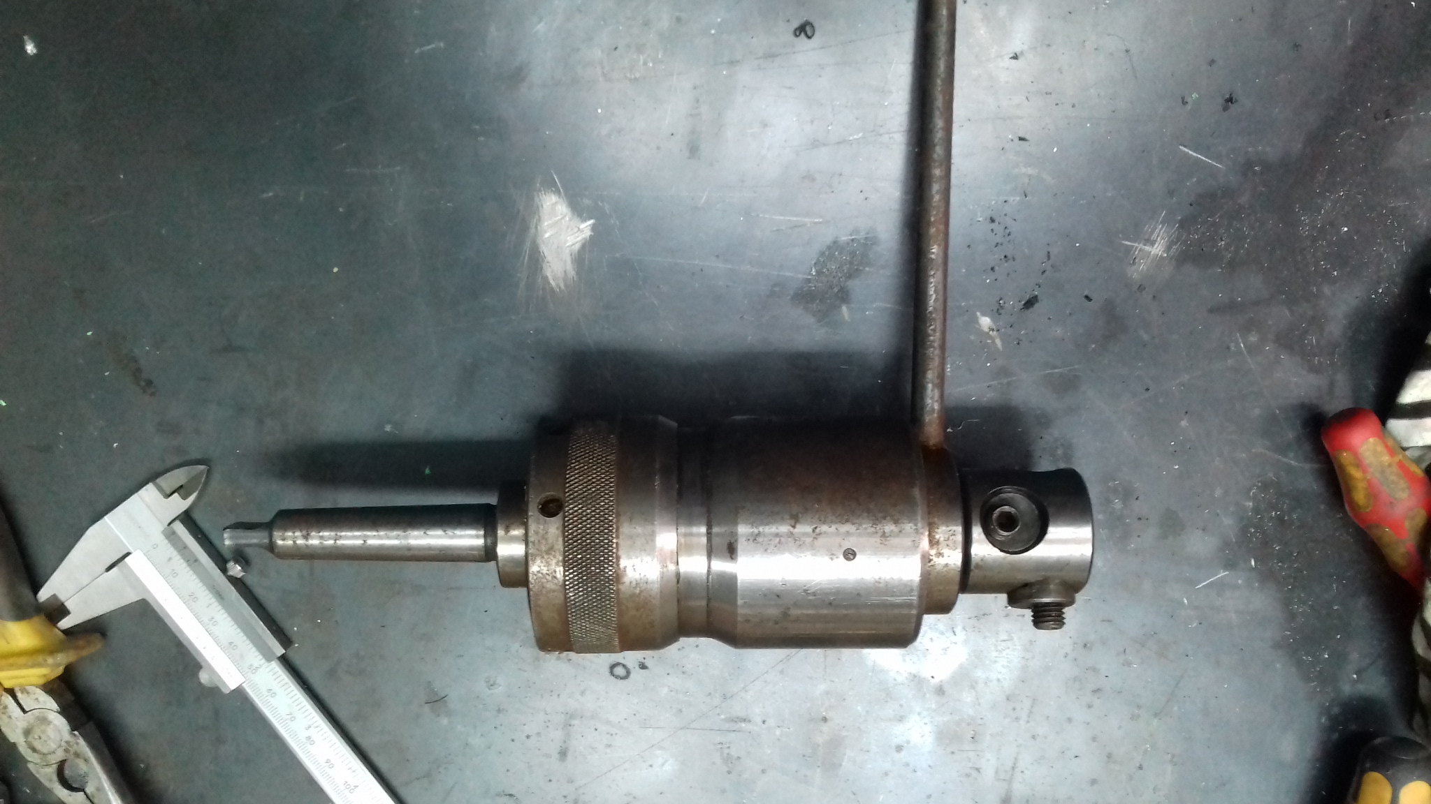

Čau všem, sehnal jsem starou reverzační závitovací hlavu GSA-2, a potřebuju jí rozebrat. Část se už podařila, ale ještě potřebuju z horní části vyndat spojku (nebo co tam vlastně je jako ochrana proti přetížení, ale tipuju že tam bude nějaká zubová nebo kuličko-pružinová spojka, nebo tak něco). Ze shora od kuželu MK2 se tam zdá se nedostanu (viz. obrázek 2) , tak to asi musí jít spodem. A tam číhá vnitřní ozubení, které se počítám bude muset vyndat (obr. 3). To je z boku jištěné malým červíkem, ten jsem už vyndal. Teda předpokládám že to ozubené kolo má přijít vyndat, a že ten červík nebyl jen kryt pro mazací díru. Nerozebíral taky už někdo z vás tuhle nebo podobnou hlavu? Jestli jsem něco nepřehlíd, než se pokusím to ozubení nějak vyndat, abych to třeba dva dny nevyndaval a pak nezjistil, že to ozubení je součástí pláště a celé se to nějak rozbírá horem

vím, že podle data příspěvku už je to nějaký pátek, ale chtěl jsem se zeptat zda se vám povedla nějakým způsobem rozebrat závitořezná hlava. Potýkám se se stejným problémem a dostal jsem se do stejné fáze kterou popisujete na fotkách. Rada by se mi též hodila. Děkuji za případnou radu.

Zdar a sílu, bohužel ne. Zkusil jsem to i silou a nic, nakonec jsem se rozhodl přestat to zkoušet, abych jí nepoškodil, protože já ji rozebíral jenom z důvodu prozkoumání a vyčištění, tak bylo zbytečné riskovat.
