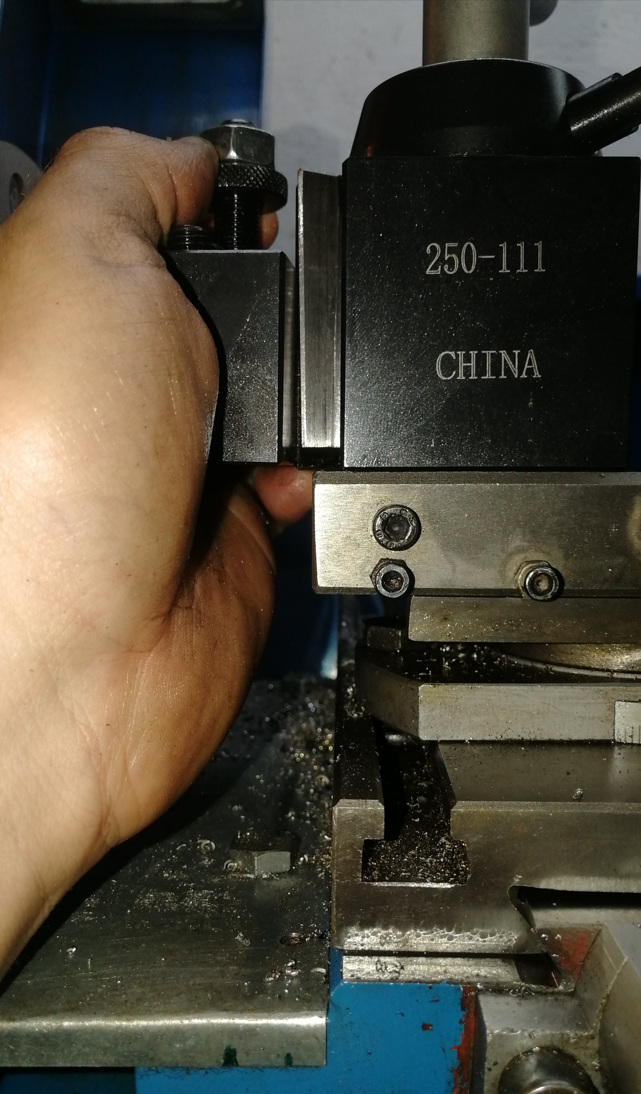

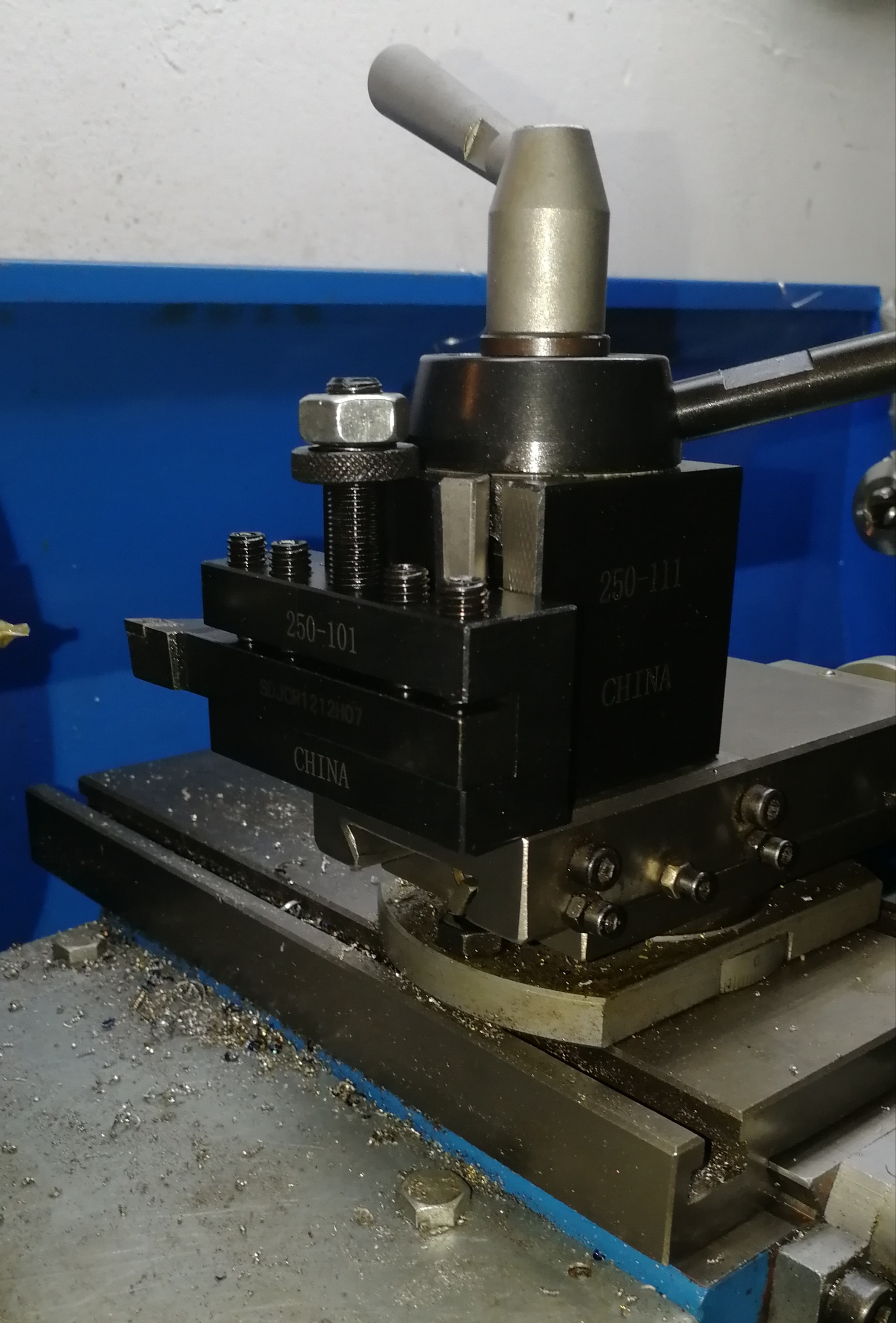

Tak po urputnom boji namontovane. Asi som mal zobrat tie nizsie drziaky, by drzali na celej pohyblivej rybyne, zase na tom malom sustruhu s max 1mm sponou, to asi nebude na zavadu.

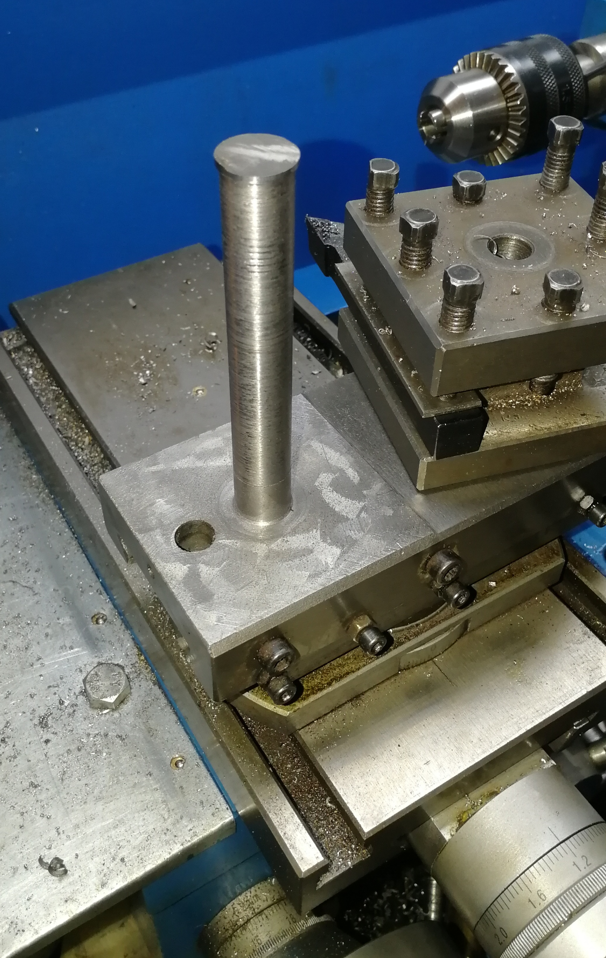

Nadstavec som robil z nejakej tycky z trubkoveho kluca, tak povrch nic moc.
Nejake fotky z montaze. Keby som daval vacsi pozor, trebalo tu stredovu dieru v skrutke (v upinaci) prejst na sustruhu pac ten vnutorny otvor nic moc sisoid.
Rozmontovane, stiahnute z 22mm na 14,42mm

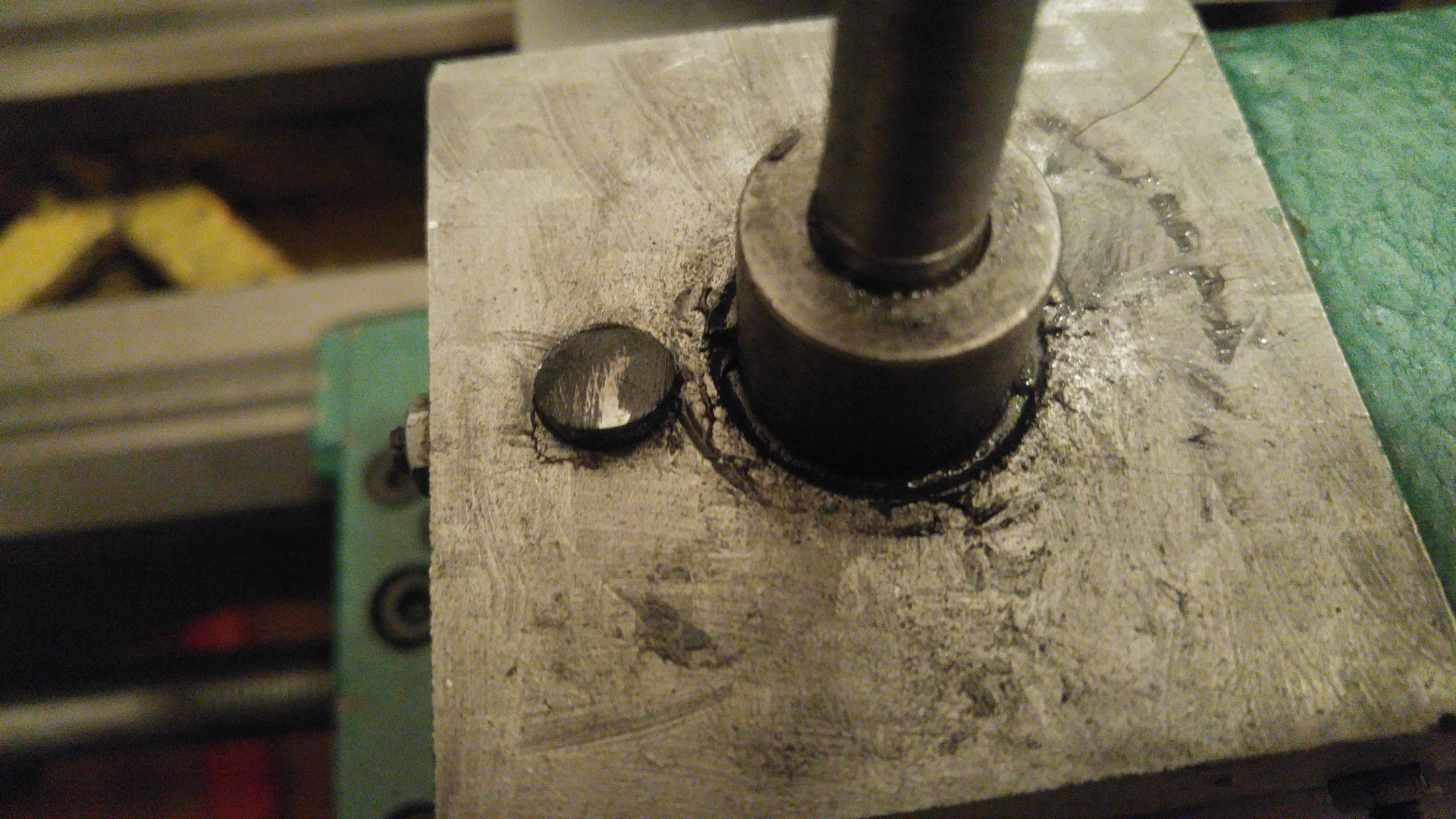

Narezat zavit v hlbke 2,6 az 5,2cm bolo zaujimave. Nasrubovane na povodnu skrutku.
Porovnanie o kolko trebalo predlzit zavit.

Skrutku som nechal povodnu, nemalo zmysel vyravbat novu dlhsiu, aj tak by mala priemer 10mm, a diera v upinaci bola 14,4mm. Keby som to robil znova upnem tu skrutku z upinaca a preliznem po dlzke na 14,5mm aby to pekne sedelo.
Na povodnu skrutku som nasruboval predlzenie o priemere 14,4, tym padom sa to troska spevnilo.
Mam tam 12mm noz a na stred do vychadza tak, ze drziak platku je cca 2mm pod posuvnou rybynou vid prve foto, ale to je detail.
Ak by som objednal tie znizene drziaky bolo by to ok, alebo pouzit do tychto 10mm nozik. Ale tak ci tak nepredpoklafam problem ani pri 12mm nozoch.
Ano povodnu upinaciu hlavu som pouzival aj bez vystredenia, ked som vyrabal tu predlzenu skrutku. Ak by som vyrobil redukcny kruzok tak by bola ako origo.
Mam aj 250-000 upinak tj ten mensi, ale. To vyzera tak hrackarsky a male to je na 8mm noze.
Takze ta 250-111 (100) je akurat mohla by byt mensia ale co uz. Ma vlastne rozmery povodnej upinacej hlavy. (akurat je vyssia)
Suport mi nakoniec stocili na sustruhu, tak ze to neslo na cnc frezku.
