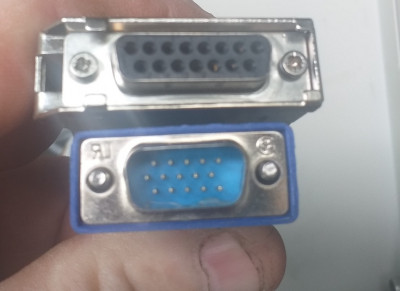

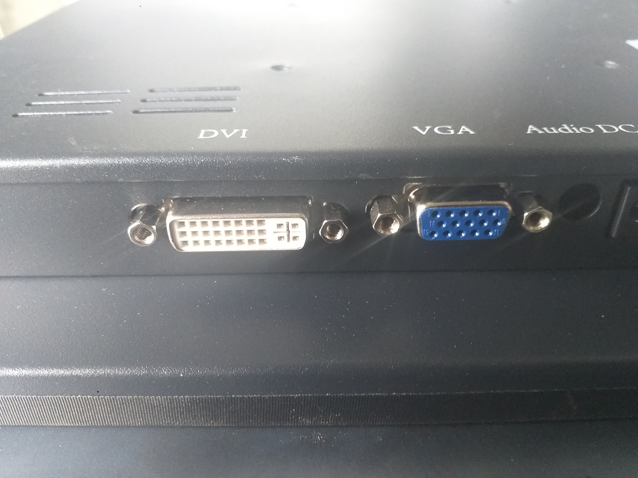

ahoj, potřebuji nahradit monitor Be 412 klasika z let kolem 20 k Haidenhanu za LCD. Je prosím, dostupný převodník mezi novým a starým konektorem, aby to fungovalo?

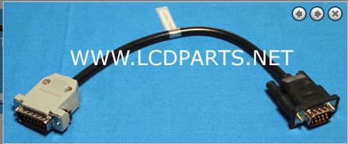

Ahoj. Na eBay je kompletni kit vcetne redukce i monitoru, ale za nekrestanske prachy. Nicmene muzes zkusit prodavajiciho jestli nema jen kabely. Samothe zapojeni jsem nebyl schopen dohledat.
link eBay
Pripadne primo na webu lcdparts.net .
edit: a nebo ZDE

je to normalni vga kabel, jen hajdn si na jeden konec dal jinej konektor, aby to nemoh kazdy prehodit a musel si od nej za raketu koupit novej monitor, vem zkosecku, propiskej piny a zapoj

Hajdoš má proti std VGA otočenou fázi řádkového synchronizačního půlzu
některé LCD monitory to schroupnou bez námitek, některé ne
nic neoděláš ale nepůjde to
řeší to buď jiný monitor nebo plošňáček s nějakou 40.. ve funkci invertoru fáze

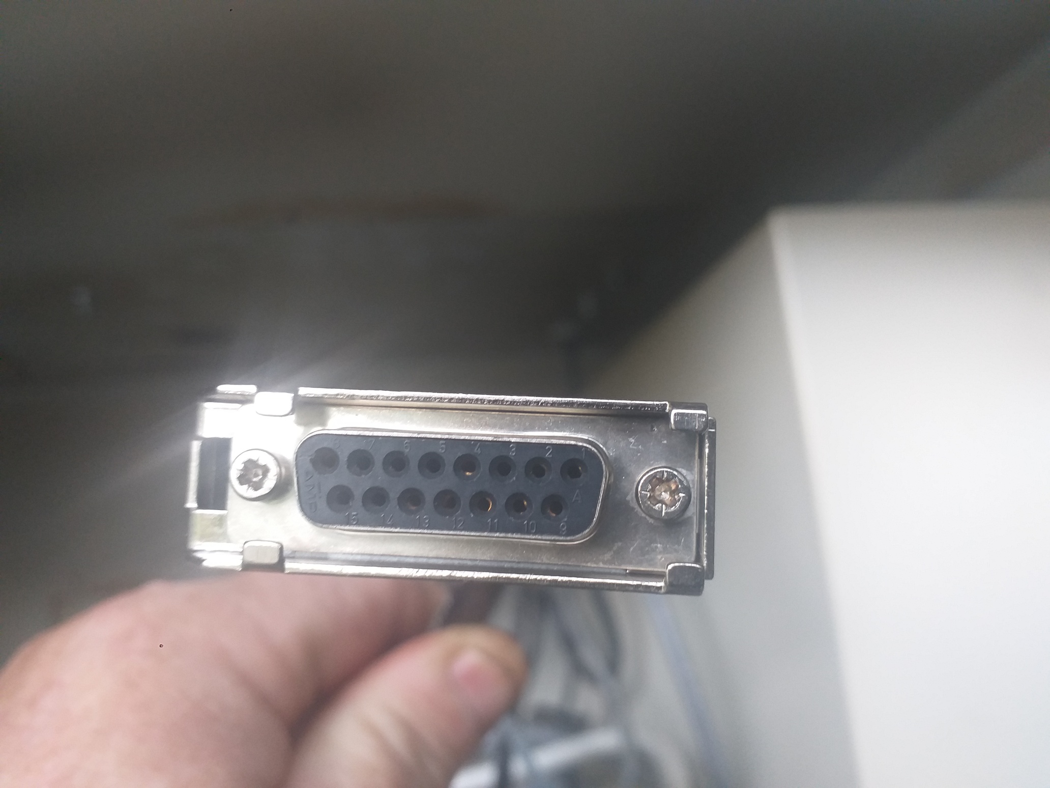

Najit to zapojeni propiskanim nejde. Aspon kdyz jsem to delal, tak v puvodnim monitoru to slo do desky bez popisku a na strane masiny do konektoru bez popisku. Pokud nemas ten adapterovy kabel tak muzes akorat hadat. Resil jsem to sice pro 212 monitor, ale mely by byt v tomhle ohledu stejne.

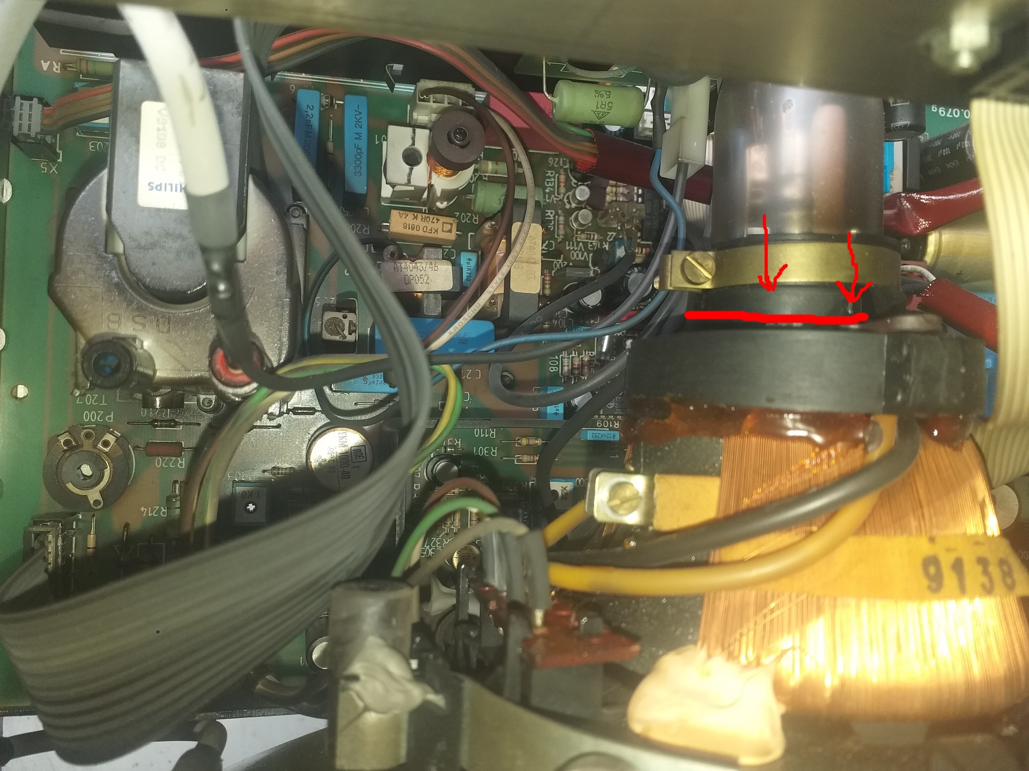

takže koupil za ranec konektor... mě se na monitoru tak dlouho ztrácel, obraz, až se jednou ztratil nafurt. Když jsem to rozdělal, vypadaly z toho takové hnědé magnetické ploché kroužky, které se v podstatě rozdrobily. Byly kolem patky baňky obrazovky, tak to řeším..

V podstate jo, v tom kitu je krom kabelu i lcd diisplej spravne velikosti (tusim 12" s rameckem okolo) ale cena je tak trojnasobna nez bys koupil zvlast. Ja se to puvodni CRT ani nesnazil opravit, tak v tom ohledu nepomuzu, nevim.

ten kabel ma jen rgb+sync a gnd, v nejhorsim to odhali osciloskop

No parada. Franta ma kliku, pridali tam ten pinout v listopadu minuleho roku. Skoda ze nebyl driv...
